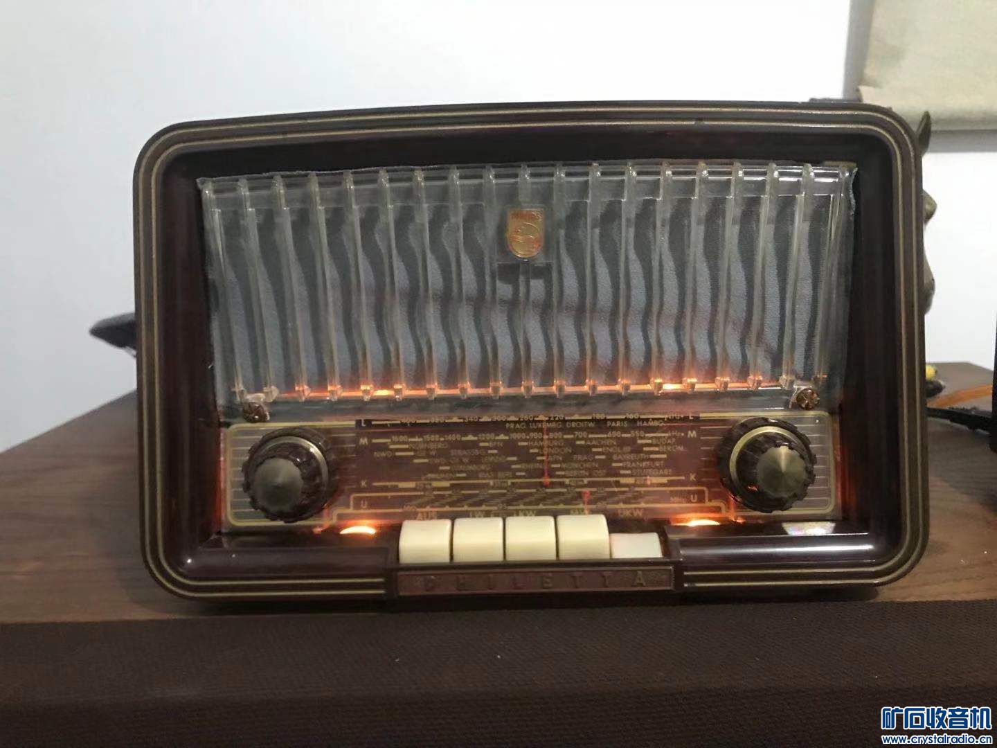

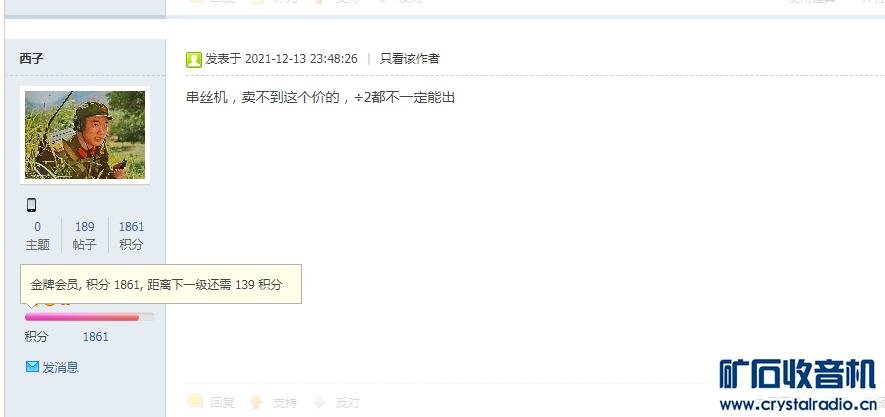

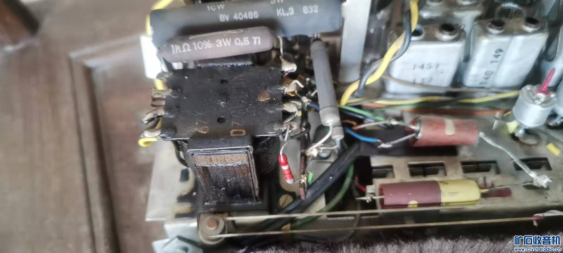

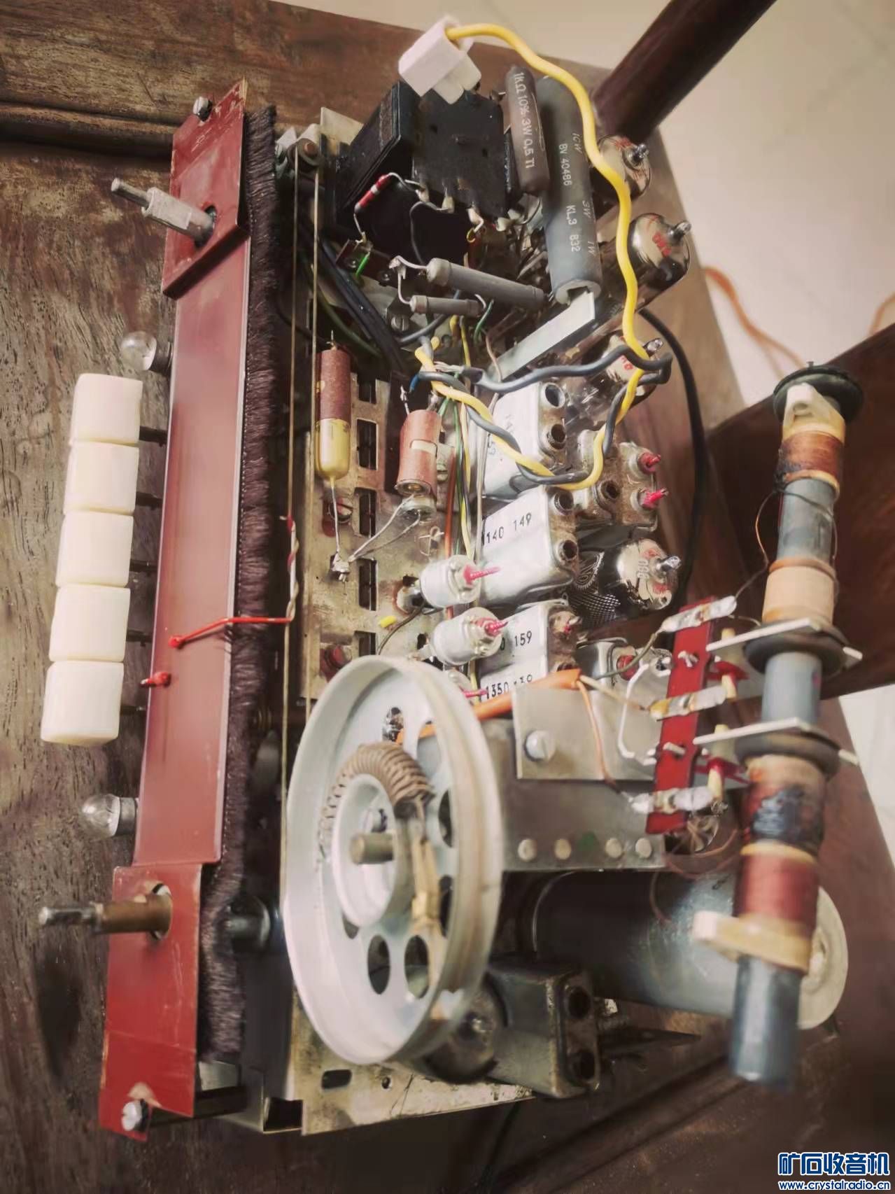

前段时间在交易区挂卖飞利浦电子管收音机。有个坛有说这个是串丝机,引起了争吵。,1千都不值。说我把人家当凯子,今天没事打开机子,看看到底有没有变压器,技术上面我欠缺,希望各位老师们看看 。这个是不是什么串丝机。 微信图片_20220114194624.png 微信图片_20220114194700.jpg 微信图片_20220114194711.jpg 微信图片_20220114194721.jpg 微信图片_20211213213244.jpg 微信图片_20211213213221.jpg

没有电源变压器不是直流机就是串丝机~

看一下电子管灯丝的接法。有一个输出变压器。

看看电子管开头字母,如果都是U字的,基本上串丝机了。

图纸上都画的清清楚楚,灯丝都是串联的。
没错,就是串丝机。

我在很早以前修过灯丝是串联的,最让人害怕的是开机时灯丝突然地亮了一下,很很亮的那种,但是出声音时间很短,开机几秒既出声。

是的,,我这个完全正常 收音完美
