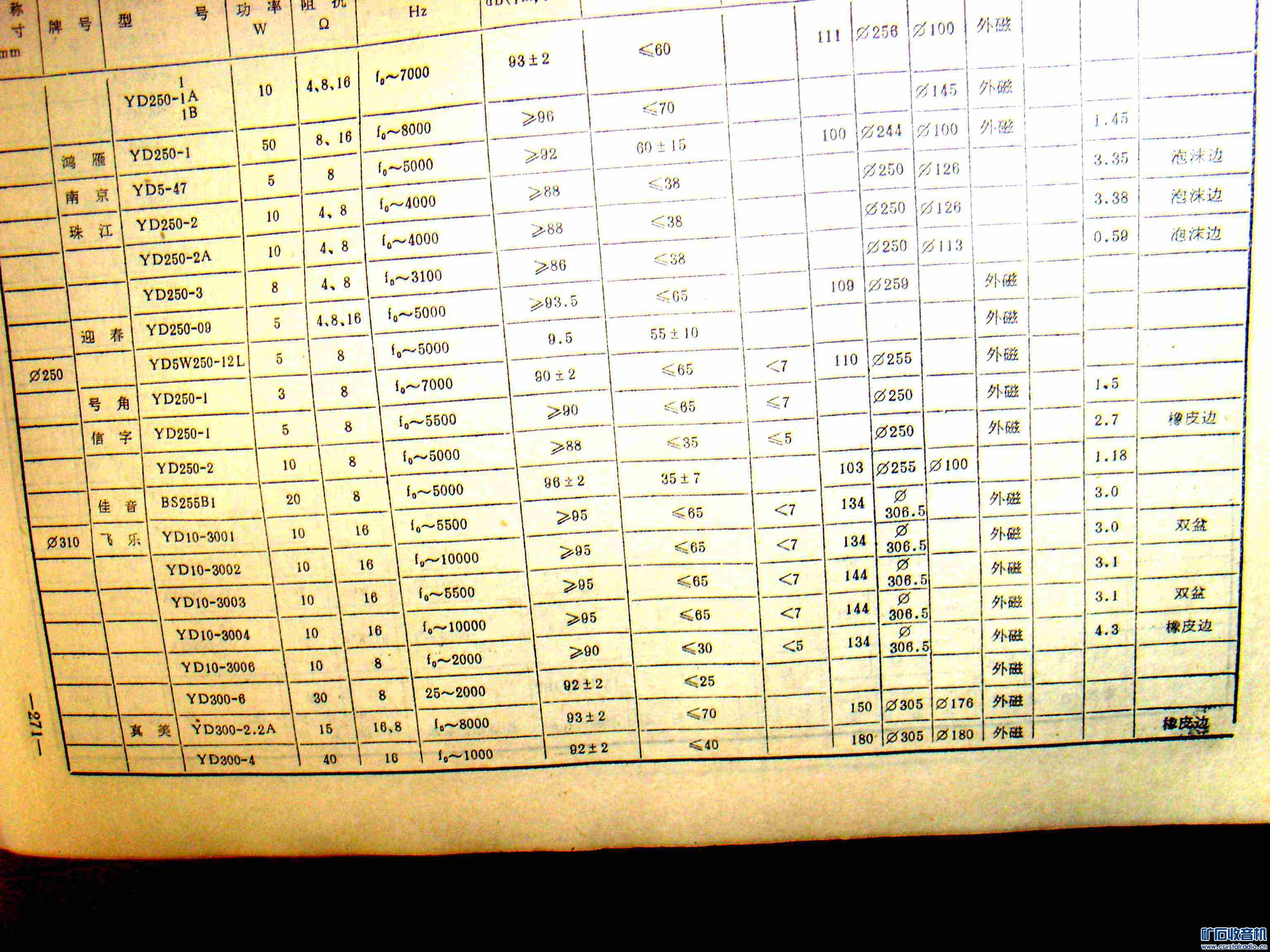

应该是正品。老飞乐的型号是YD10-3004,310mm;10W;16欧;双盆。你这个应该是国企飞乐厂改制成股份有限公司之前的后期产品,由10瓦提高到15W,相应型号就是YD15-3004。这对喇叭是宝贝了。

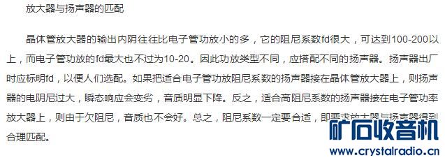

      这个是改进型的双盆电影机喇叭,毋庸置疑现代喇叭的优越性,但是市面上的现代喇叭要达到频响40~10000Hz全频。灵敏度100db左右的性能且只用一只喇叭,是很难有的。现代喇叭全频要达到如此宽的频响一般至少需要二分频,灵敏度也是一项重要指标,现代大多喇叭不是为胆机设计的,石机特别是汽车音响都是大功率输出,喇叭的标称功率也比较大,用在胆机灵敏度显得不足。下面的内阴应该是内阻。

这种喇叭等效容积比较大,Q值比较高,需要箱体比较大的音箱才能发挥应有的低音性能,但其灵敏度高于橡皮边、泡沫边喇叭。
