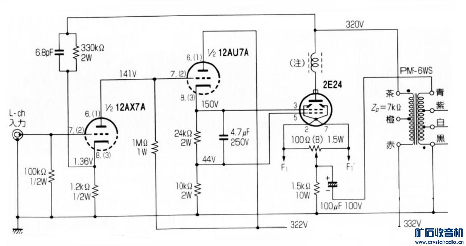

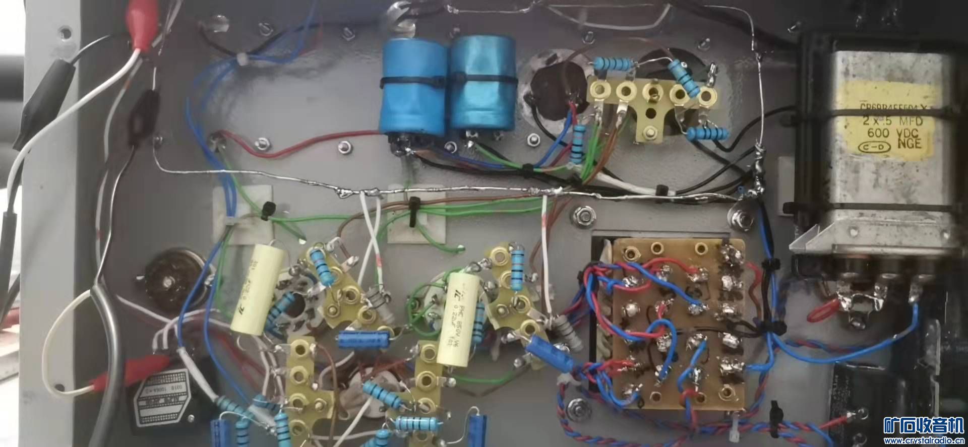

近段由于工作和疫情原因一直在单位回不了家,晚上无事把前一段做的机器又搬出来重新焊接了一次(原来也是有很轻微的声音),通电测试各工作点电压如图标示,接音源音量开最大只有很轻微的音乐声。断开负反馈和输出地没有变化。5Z3P和2E24是在零几年买的二手管子,输出变压器5k。不知道问题到底出在哪

发表于 2022-1-13 23:19:03 | 显示全部楼层
感觉不应该是电路及工作点的错误,猜测应该是实际焊接或元器件的问题。
发表于 2022-1-14 05:47:02 | 显示全部楼层
同样的感觉,,,,,,,
发表于 2022-1-14 07:12:39 | 显示全部楼层
各个元器件焊接前需要检测一下!

发表于 2022-1-14 10:38:32 | 显示全部楼层
仔细检查焊接,接线有无错误,耦合电容是否正常,最后测下2e24阴极电阻上有没有压降,没有或者太低的话,其余部分没问题那就是管子坏了

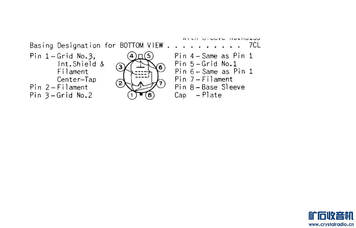

 楼主| 发表于 2022-1-14 15:16:56 | 显示全部楼层
宇文清熙 发表于 2022-1-14 10:38
仔细检查焊接,接线有无错误,耦合电容是否正常,最后测下2e24阴极电阻上有没有压降,没有或者太低的话,其 ...
这个是管脚图。耦合电容测过正常,阴极电阻电压8.7v
管脚图
管脚图

 楼主| 发表于 2022-1-14 21:22:16 | 显示全部楼层
东风来 发表于 2022-1-14 10:49
2e24阴极接线是否正确?
接的是1脚与4脚6脚接在一起
