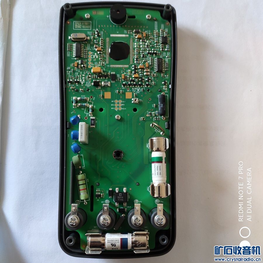

发表于 2022-1-13 21:35:44 | 显示全部楼层 |阅读模式
自己在咸鱼买了个福禄克17B+,总觉得各档不是很精准,求校准方法和电路图,求助老师们

 楼主| 发表于 2022-1-14 09:11:09 | 显示全部楼层
我的表内部实物图传上来,17B+只有一个可调电阻,上面电路图好像是17B吧
发表于 2022-1-14 14:11:21 来自手机 | 显示全部楼层
Short circuit ‘CAL1’ and ‘WP6’ pad on PCB bottom once
发表于 2022-1-14 14:12:25 来自手机 | 显示全部楼层
短接 ‘CAL1’ and ‘WP6’ 进入校准,屏幕闪电符号会闪!
发表于 2022-1-14 14:16:40 来自手机 | 显示全部楼层
输入标准值,hold键校准
VAC  3V,50HZ
VDC  3V,0Hz
Cap  100uF
ADC  3A,0Hz
mADC 30mA,0Hz
Temp.  0℃

个人玩家99.9%不会有这些标准电压电流设备
发表于 2024-3-6 18:01:57 来自手机 | 显示全部楼层
没有标准源设备,不太可能弄好。福禄克万用表都改成单片机控制了,生产线可以自动校准了。省了人工,增加了维修难度。
