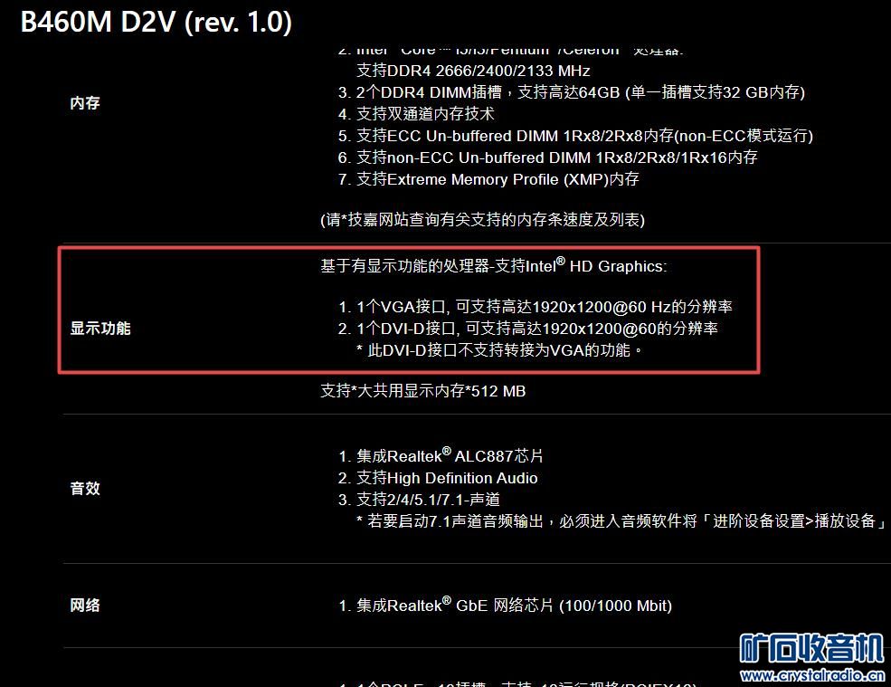

什么原因?显示器是标称分辨率:2560*1440。 VGA接显示器也只能用1920*1080分辨率。用DVI转HDMI根本就提示没有信号。
主板:B460M D2V 网址:https://www.gigabyte.cn/Motherboard/B460M-D2V-rev-10#kf
显示器:https://item.jd.com/68149407526.html

不行。在其他可以使用的电脑上换过来不行,在我这里不行的那条线换到其他电脑上可以。

看了一下主板规格,板载显卡就是高清水平,达不到显示器的2K分辨率。想要提高分辨率,只有外加显卡。

好像没有听到过DVI转HDMI的连接方式,只有HDMI转VGA的方式。因为DVI的信号质量根本比不上HDMI的信号质量。个人观点,供参考。

那按道理应该只是降低分辨率而已,现在简直不能用。

我看了主板说明,不支持DVI转VGA,是不是也意味着不支持DVI转HDMI?还有主板显示接口的问题,不支持1920*1080以上分辨率,想改变只能加独立显卡或者换主板

是因为DVI没有模拟通道而已
发表于 2022-1-14 16:12:53 | 显示全部楼层
DVI-D转VGA采用直接的跳线连接是肯定不行的,必须通过对应的数模转换芯片处理才能是实现,DVI-I可以直接用线转换。显示应该没有问题,完全无显示就奇怪了。

是呀,现在是使VGA线显示的,效果很差。
