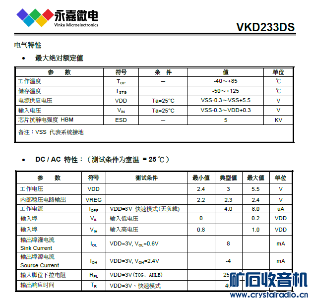

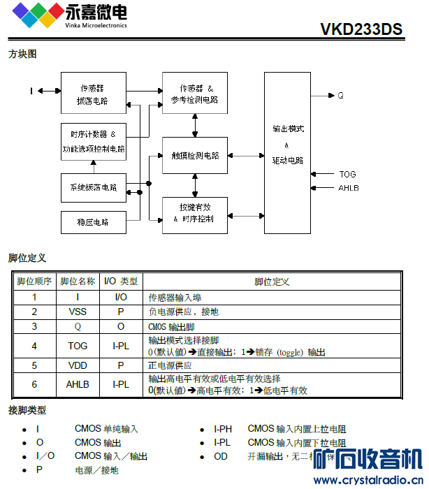

VKD233DS/HS 概述:
VKD233DS/HS DFN6是单按键触摸检测芯片, 此触摸检测芯片内建稳压电路, 提供稳定的电压给触摸感应电路使用, 稳定的触摸检测效果可以广泛的满足不同应用的需求,此触摸检测芯片是专为取代传统按键而设计, 触摸检测 PAD 的大小可依不同的灵敏度设计在合理的范围内, 低功耗与宽工作电压, 是此触摸芯片在DC 或 AC 应用上的特性。
特点:
★  工作电压 2.4V ~ 5.5V
★  内建稳压电路提供稳定的电压给触摸检电路使用
★  内建低压重置(LVR)功能
★  工作电流 @VDD=3V﹐无负载
★  快速模式下典型值 4uA、最大值 8Ua
★  输出响应时间大约为快速模式下 46mS @VDD=3V
★  可以由外部电容 (1~50pF) 调整灵敏度
★  稳定的人体触摸检测可取代传统的按键开关
★  提供快速模式
★  提供输出模式选择 (TOG pin)
★可选择直接输出或锁存 (toggle) 输出
★  提供最长输出时间约16 秒(±35% @ VDD=3.0V)
★  Q pin 为CMOS 输出﹐可由 (AHLB pin) 选择高电平输出有效或低电平输出有效
★  上电后约有0.5 秒的稳定时间﹐此期间内不要触摸检测点﹐此时所有功能都被禁止
★  自动校准功能
★刚上电的8 秒内约每1 秒刷新一次参考值﹐若在上电后的8 秒内有触摸按键或8 秒后仍未触摸按键,则重新校准周期切换为4 秒
