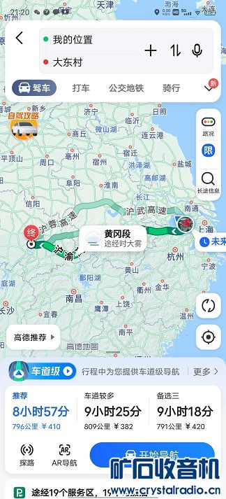

     现在听中波,一定得要找个好地方才行。昨天晚上在太湖边散步,到一个没有路灯的地方听中波,见下图,PL660听湖北之声,774,直线距离差不多有700多KM。信号满格,有点同频干扰,但是大体上还是可以听的。就是节目内容不敢恭维,中医治病类的。

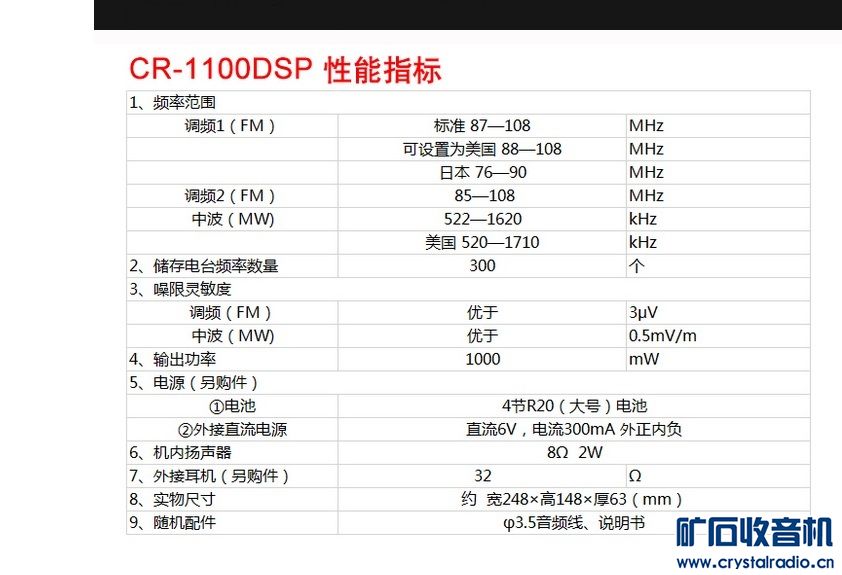

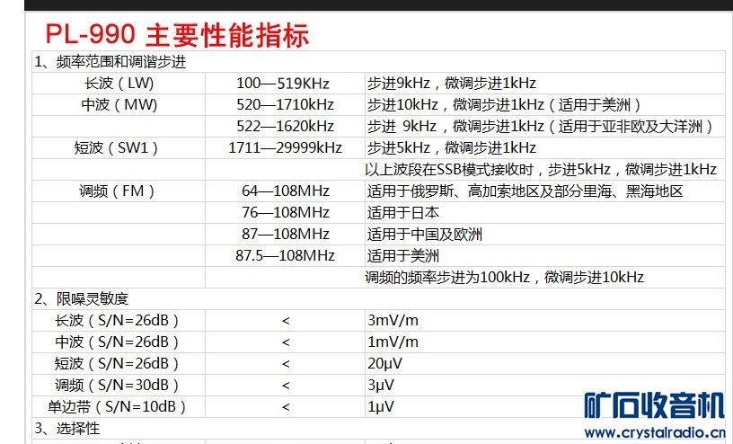

一直想入手一个更厉害的中波利器,DSP的收音机还没玩过,去德生官网看了一下,CR1100DSP,从指标上看,比PL990还厉害?只谈中波。

发表于 2022-1-12 17:56:23 | 显示全部楼层
优于1mV/m 实际上和0.5mV/m没区别,甚至更好。
不是数字越小,表示机器越灵敏吗?看数字指标,貌似比990要好,只是不知道这个参数0.5靠不靠谱
