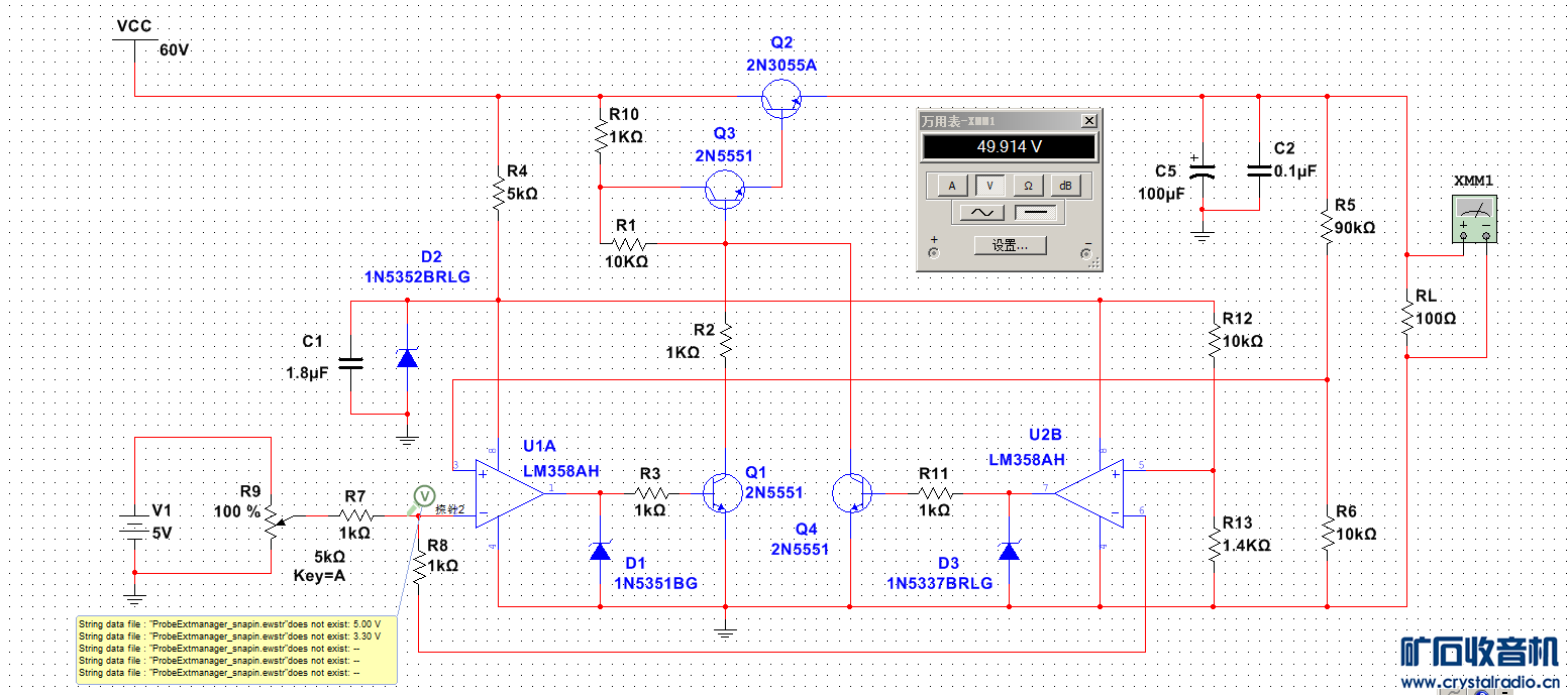

需要一个输出15-50的可调电源,电流1/2A都可以,输入电压固定,输入0-5V信号控制输出15-50,输入0V时,可调电源输出也为0。请教师傅有什么简单的方法
发表于 2022-1-12 12:26:07 来自手机 | 显示全部楼层
如果对电源输出的质量要求不高的话,也不难。最省功夫的是找一台现成的线性稳压来改装。
1、稳压电源改成10倍dc增益的“放大器”。
也就是,误差放大器的反馈网络做成10倍增益。当Vref=5V时,电源输出5V*10=50V,同样地,Vref=1.5V时输出15V,等等。
2、将0-5V的控制信号,变换为Vref。
其中,控制信号的1.5v-5v,经滤波后(可用运放电路强化滤波效果)直接充当Vref。
另设一个1.5V的门限比较器,检测出控制信号低于1.5V时,就把电源输出关闭。

发表于 2022-1-12 16:40:25 | 显示全部楼层
转转 发表于 2022-1-12 12:58
谢谢师傅,是输出电压大小受控制电压大小控制的
大概就是6楼的思路,画了个图:
输入0-5V控制信号,控制信号电平低于1.5V时输出为零,高于1.5V后输出15-50V。
控制信号当基准用,直接决定输出电压,要求要稳定。

发表于 2022-1-12 18:48:39 | 显示全部楼层
转转 发表于 2022-1-12 18:06
谢谢版主,图纸太有用了,万分感谢
只是一个大概“框架”,有些地方原件是随手画上去的,需要改改。
比如D1、D3、R10都可以酌情取消,运放酌情加消震电容,R8挪到控制信号输入端,4只三极管需要根据实际情况再确认型号,R1、R2的值也没细算。
 楼主| 发表于 2022-1-12 21:27:02 来自手机 | 显示全部楼层
比如D1、D3、R10都可以酌情取消,运 ...
谢谢,这就足够了,应该不用这么改动就可以了,另外单独给运放加一组电源就可以了
