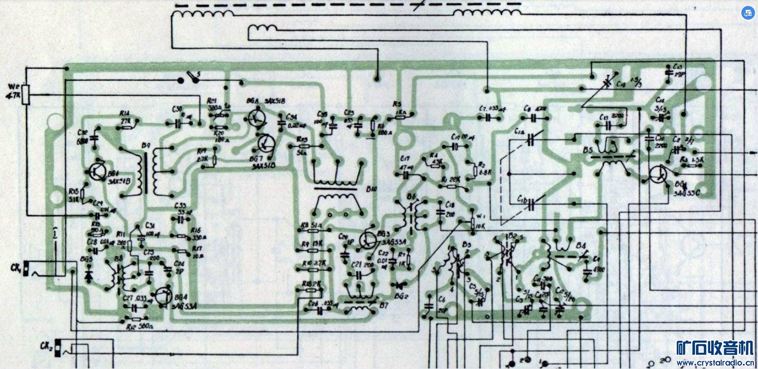

新淘的老收音机红波161翻身跑台如何修理?

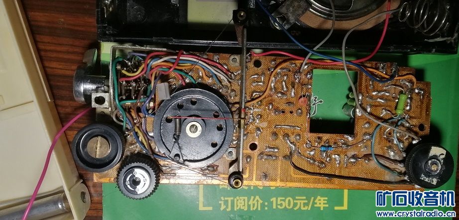

      昨天晚上又进行了检查:翻身跑台的问题仍在,没有磁芯碎掉落情况,每个零件都轻轻晃动了没有发现虚焊问题。现在只有怀疑波段开关及引线(很多)和有点弯曲的线路板了。因为波段开关短波表现为接触不良,加之处在机壳边缘,由于翻身重力作用可能导致接触不好。这种老式波段开关不敢轻举妄动,大家有没有好办法?

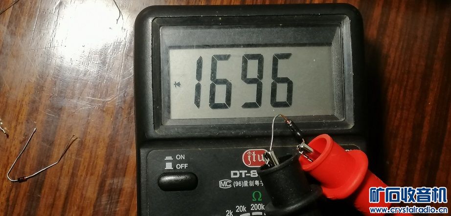

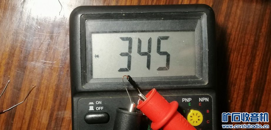

        另外昨晚有收获:每个台声音普遍偏小,“强台”声音表现含糊不清的问题解决了(我家离电台很远,电台信号相对好的叫强台),不是AGC电路问题,而是检波二级管2AP9的问题,在线用二级管档测量其二、两端值都超过1000,明显不对了。有图为证。
下图是正常的正向导通测量值(二次AGC电路拆下的)
下图是检波管测量的值,明显有问题
这是背面线路板全貌
       先用1N4148代换,声音明显偏大,收到强台也不失真了,测量中放管集电极电压明显升高(负向),AGC电路起作用了。我想原先问题是由于检波二极管正向内阻变大,检查效率下降导致每个电台声音小,另外产生的AGC电流偏小,AGC电路功能偏弱,“强台”阻塞。
        由于没有多余的2AP9,本着修旧如旧的原则,把这两个二极管进行调换,现在收台正常了,声音洪亮乐耳。因离电台远二次AGC无所谓。

       我中午时对变频级周边元件及波段开关及相关引线又仔细检查一遍,没有发现问题,又对波段开关进行酒精清洗,现在好像更加接触不良了。不过当接触上时,短波灵敏度高,电台声音大,翻身不跑台。中波翻身更明显跑台了,现在更加怀疑波段开关了。
            另外,我发现一个问题,当我拿摄子或提子金属部分靠近(不是接触)C11时(垫整电容),也会跑台,C11焊接牢靠。还有就是那些固定波段开关和调谐指示的金属架充当部分电路(正极接地),是不是在翻身时有轻微移动,影响分布电容,造成跑台?但我也紧固了螺丝,应该不会。
