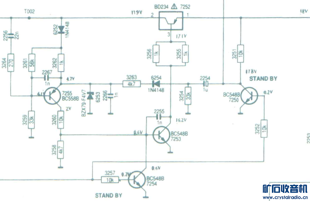

7252的1端来自变压器整流后的18伏,可是几秒种后电压升到近25伏,是什么原因?
电源板局部
电源板局部

换变压器。
 楼主| 发表于 2022-1-11 13:50:12 | 显示全部楼层
为什么?送上电就像大喘气,屏幕上的背光灯隔3秒左右亮一下,我怀疑电路中有震荡
发表于 2022-1-11 14:49:30 | 显示全部楼层
这个电路没几样东西啊,有点象老的黑白机电源,多了两个开关机管子。
发表于 2022-1-11 22:19:17 | 显示全部楼层
发表于 2022-1-12 07:23:31 | 显示全部楼层
我一接触到故障的电路板,首先查的是滤波的电解电容。
