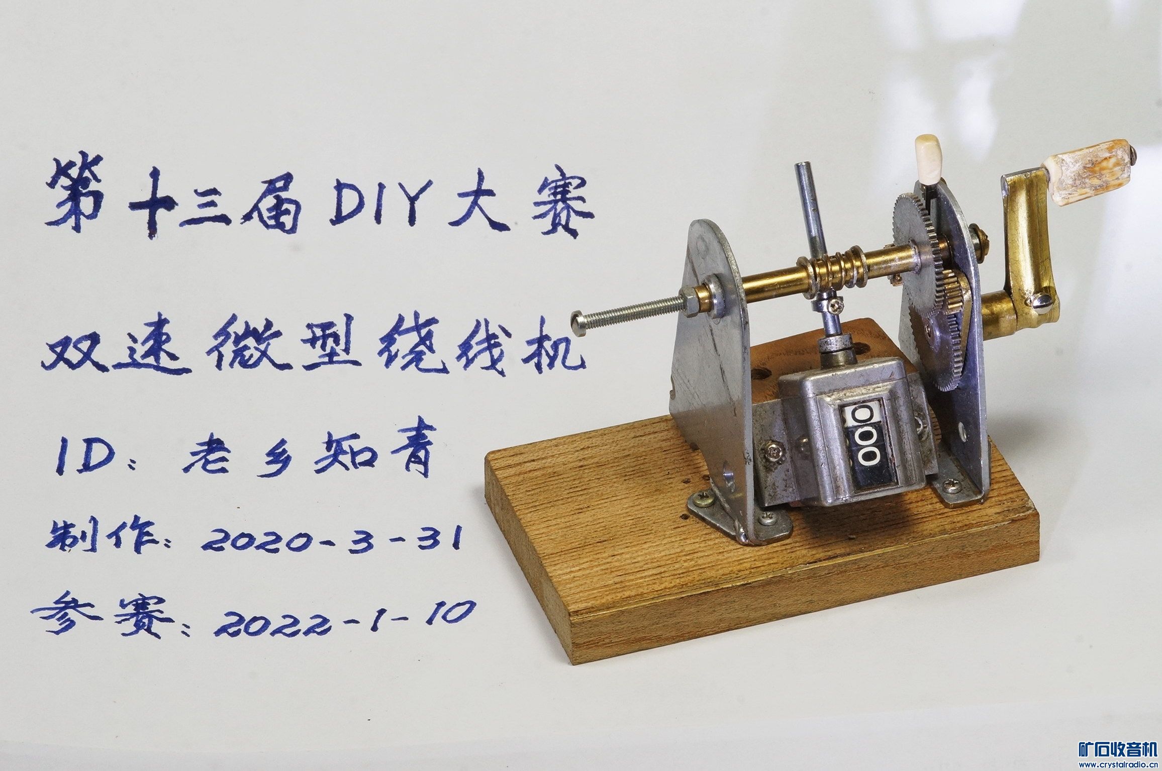

前年参加本论坛《第十一届DIY大赛》的“简易小型绕线机” 受到多位坛友老师的关注和鼓励,在scx 老师和多位老师的提议下,一鼓作气又制作了双速绕线机,第十二届DIY大赛去南方没赶上,这次整理出来“双速微型绕线机”参加本届大赛,主要是给曾经关注和鼓励我的各位老师们一个真诚的汇报,来本届大赛凑个热闹。
    开始制作小绕线机是为绕制小型仪表动圈等小线圈用,后成为提高小绕线机的功能而制作。有年轻时当机加钳工的基础,年龄大了再练练手也是一种乐趣。
    这个双速微型绕线机所用都是早年收集的材料和从废旧电器上拆下的零件,用简单手工具加工,最关键有个无级变速手电钻,其他就是台虎钳、手锤、锉刀、铁剪、钻头、丝锥板牙、电烙铁等。

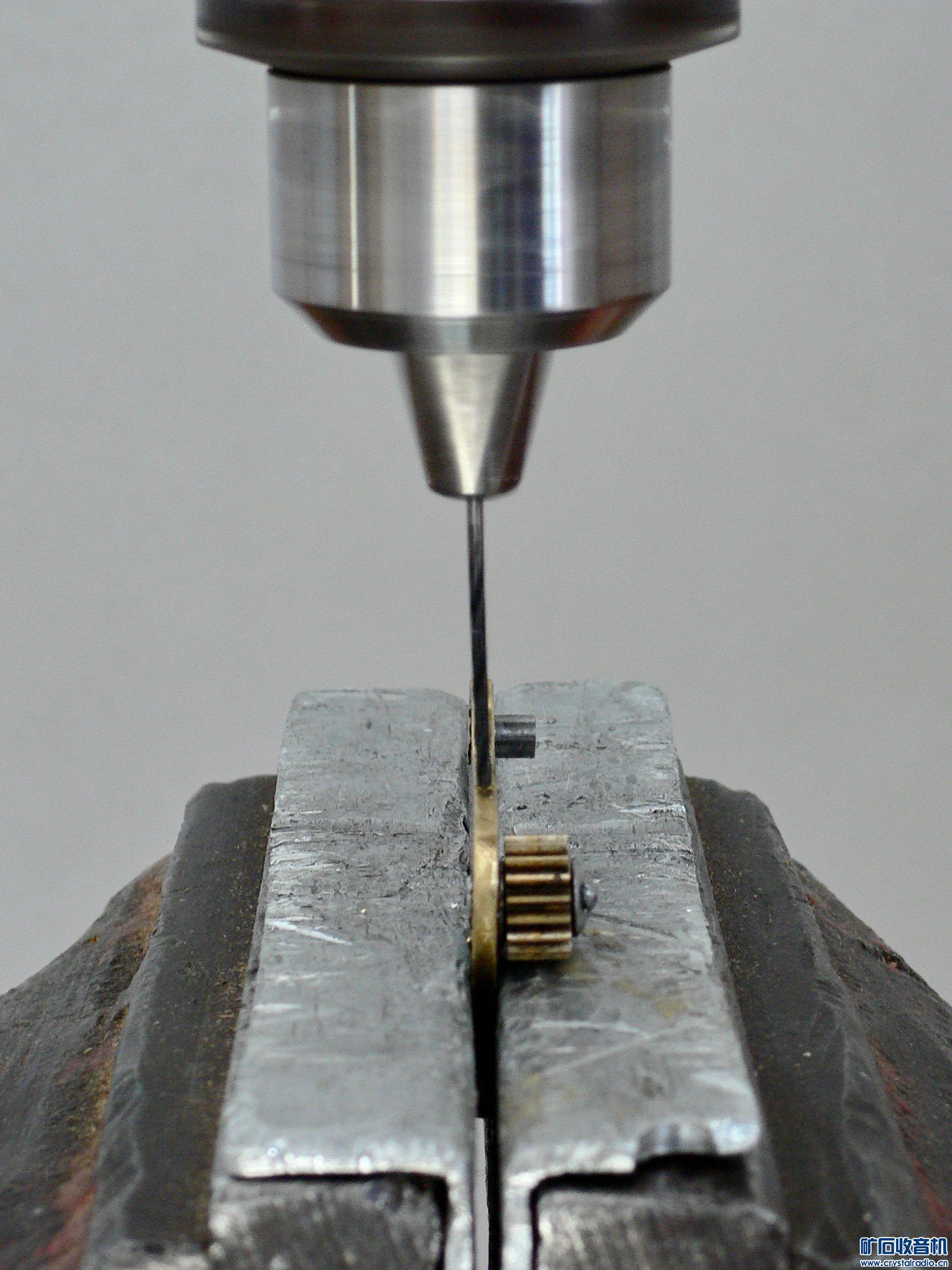

    前边制作小绕线机支架都是1mm铁皮,这个用拆机的1.7mm表面镀层的黄铜支架,Φ5mm铜焊条做主轴, 0.4模数56牙齿轮两个,0.4模数18牙铜齿轮3个,一个米国全封闭的3位计数器,加上用吉他旋钮的单头蜗杆牙和改制的10牙蜗轮组成1比1计数和56比18的3.11倍加速度主轴实现了双速。因为用齿轮和涡轮机械传动,不论主轴正传和反转,计数器都不会计错。绕制小线圈用主轴内孔接M3螺丝固定。(计数器如果有4位或5位更好了,现在最大计数999,再多绕又从000开始,需要手工记一个1千,类推)
    双速微型绕线机自身体积:92x66x51mm,加上木质底板:122x78x56mm,重195克。 2022-1-10 老乡知青
1.双速微型绕线机 02619.JPG 2.铜立架原孔不合适,改孔 066.JPG 3. 拿下齿轮改成涡轮 10060.JPG 4. 蜗杆钻孔 这样钻确保同心度 051.JPG 5.驱动轴与变速件 065.JPG 6. 主轴怎样这样  088.JPG 7. 主轴攻M3丝099 .JPG 8.立架与变速件0115.JPG 9. 变速部件 0130.JPG 10.零部件全 0291.JPG 11.安变速杆0297.JPG 12.组装完成 0331.JPG 13.变速设计草图 0104-.jpg
