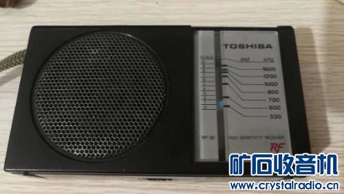

闲鱼收的故障机 到手发现是电源开关有点小问题 处理好以后 发现这机静态电流非常小 1.7ma  而且5-10ma时音量就挺大了 灵敏度也是出奇的高 在天津可以收到浙江台 山东台。 晚上在窗户边 真是一动就一个台 颠覆了我以前的认知 原来中波有这么多台。看来TA7641这个集成电路还是不错的 省电 灵敏度高 缺点是只有AM

可变电容看着不错。TA7641是东芝自己的IC吧,收听效果好是不是和周边元器件质量也有一定关系

估计是 这个磁棒比其它袖珍机的大一些

TA7641这个芯片的静态电流确实明显比其他机子小

楼主这台是东芝用自家芯片造的机,应该各零件都能达到这个芯片理想工作状态的要求,才有好的效果是吧。我有一个国产用这个芯片的收音机,没感觉很好,后来不知道放哪了,肯定还在的,就是不知道搁哪了。

1:东芝正品
2:像国货remark的
3:马来西亚, 正品.
4,国产.
TA7641最大优势是省电,静态电路极小.缺点是本振电路设计简单,容易停振.

这个片子静态电流是小的出奇,曾经修过一个,还以为是片子坏了,一对电池听的都忘记了,后来就专用数调机用完的电池给它用。

7641耗电极小,不过振荡线圈如果自己绕的不好的话,容易某段振荡不起来,成品机也有这样的情况,要增加电流才可以.
