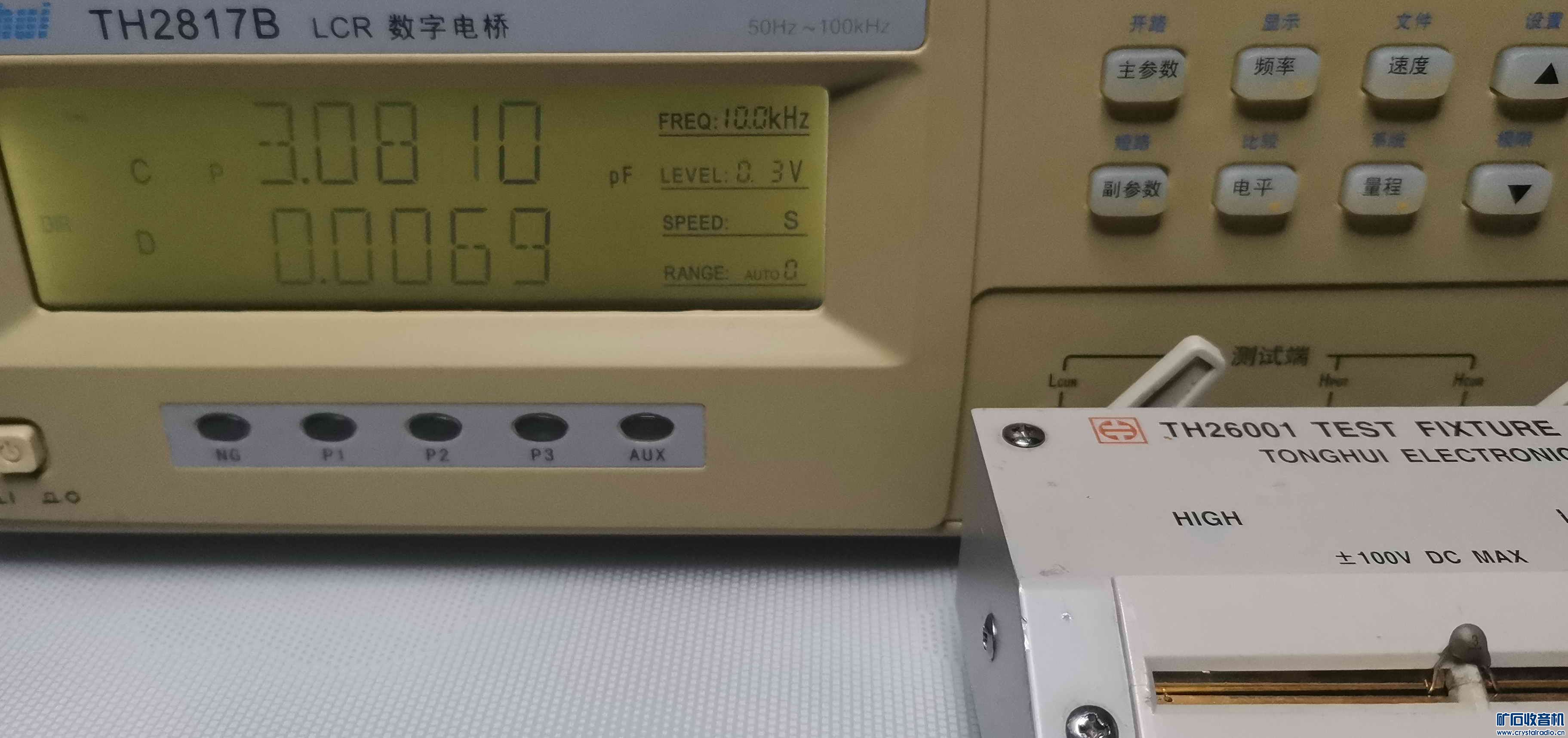

之前正好手上有台同惠TH2817B 100K 0.1%电桥测试对比,测试10K 0.01%电阻,3P 瓷片电容(所使用元件没有经标定)

同惠TH2817B 3P 瓷片电容
同惠TH2817B 3P电容
同惠TH2817B 3P电容
    精度就不去评论,平时维修对精度没有那么高的要求,机器故障低、皮实抗造的是王道!
    个人观点!测试结果不带任何评论色彩!

发表于 2022-1-11 10:04:53 | 显示全部楼层
3P瓷片电容太小了,10K测试不合适的,你应该2台机器都用100K测试。

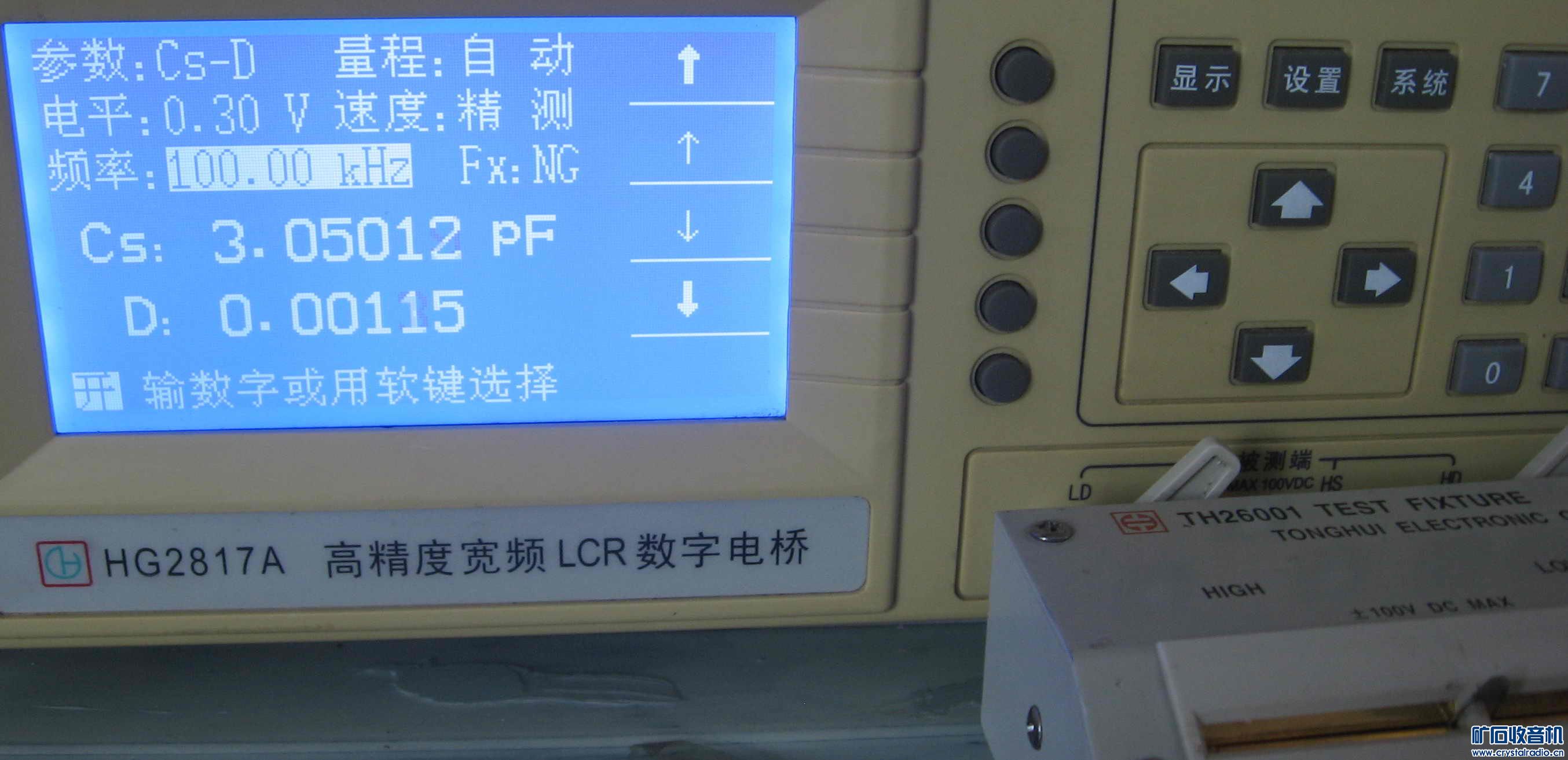

 楼主| 发表于 2022-1-11 12:23:59 | 显示全部楼层
汇高机器机器测试的情况,同惠TH2817B已经易主无法测试了!
汇高HG2817A 100Khz 3P瓷片电容和之前测试的是同一个电容

在高频小容量电容测试的情况下,手伸到测试台的上部不摸到的情况下测试值都会变化,感应干扰已经很严重了!

测试频率不一样,值肯定不同,测试频率越接近它的实际工作频率,值应该才更加准确。准确度应该是相对概念。坛子里淘了个hg28系列的电桥,能测个大概,0.1%的精度。
