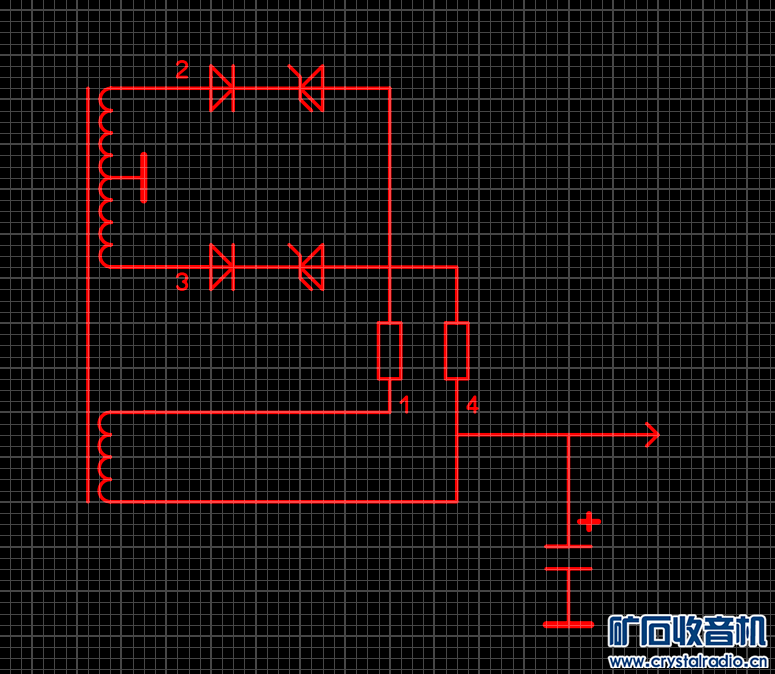

上图是一个来自EBAY的SS83固态电子管的套件,大致是两个整流管两个稳压管(??)和两个电阻。
问题是:这些元件是如何构成一个与83汞气整流管类似器件的?

发表于 2022-1-10 16:58:48 | 显示全部楼层
Toolwiz20221-10-16-56-47.png 按7楼是这样

 楼主| 发表于 2022-1-10 13:07:20 | 显示全部楼层
daxian50 发表于 2022-1-10 11:45
不就是代866的同类么。
那么电阻和稳压管(??)有什么用处呢?就不明白这几个元件的作用。
发表于 2022-1-10 13:15:43 | 显示全部楼层
用来模拟866的管压降,白白消耗功率。

 楼主| 发表于 2022-1-10 13:34:17 | 显示全部楼层
粤北山野 发表于 2022-1-10 13:15
用来模拟866的管压降,白白消耗功率。
谢谢粤北山野坛友指导,我想大概是上图那个样子,R1,R2的值是随意选择,原图中的阻值我不会读。
发表于 2022-1-10 13:38:32 | 显示全部楼层
4个脚,两个大圆是灯丝,两个10欧电阻是代替灯丝消耗。

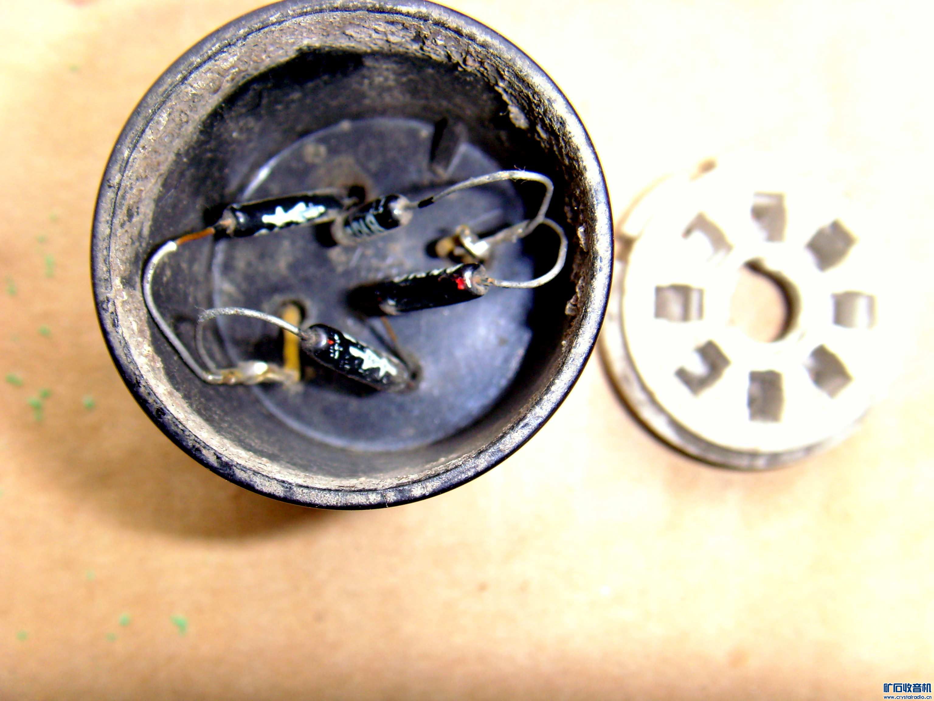

要我做硅代我就按几个二极管在里面。
发表于 2022-1-10 16:49:41 | 显示全部楼层
这是70年代自制的硅代桥式整流管。用的是2CP型面接触二极管。现在用1N4007可以代替几乎所有的整流电子管。

发表于 2022-1-10 17:50:12 | 显示全部楼层
8#电路比较靠谱,灯丝就空置吧。
14#两个电阻必烧无疑。
