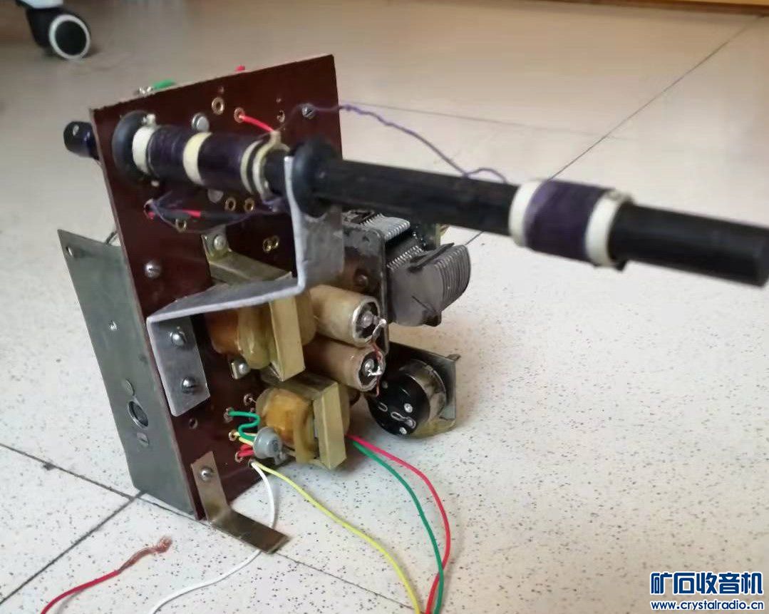

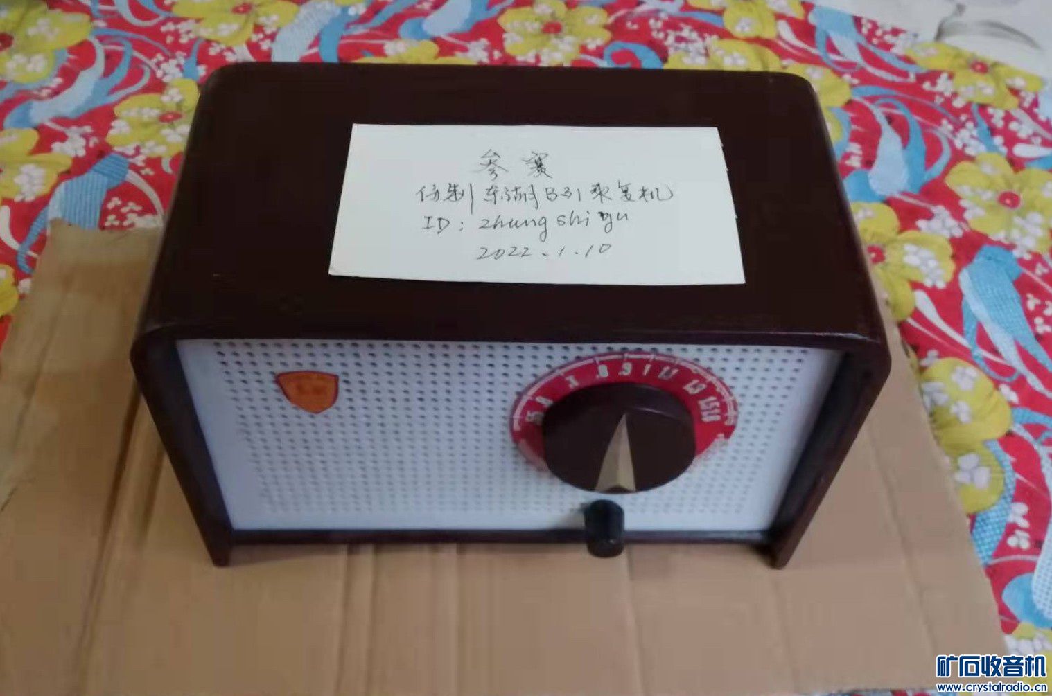

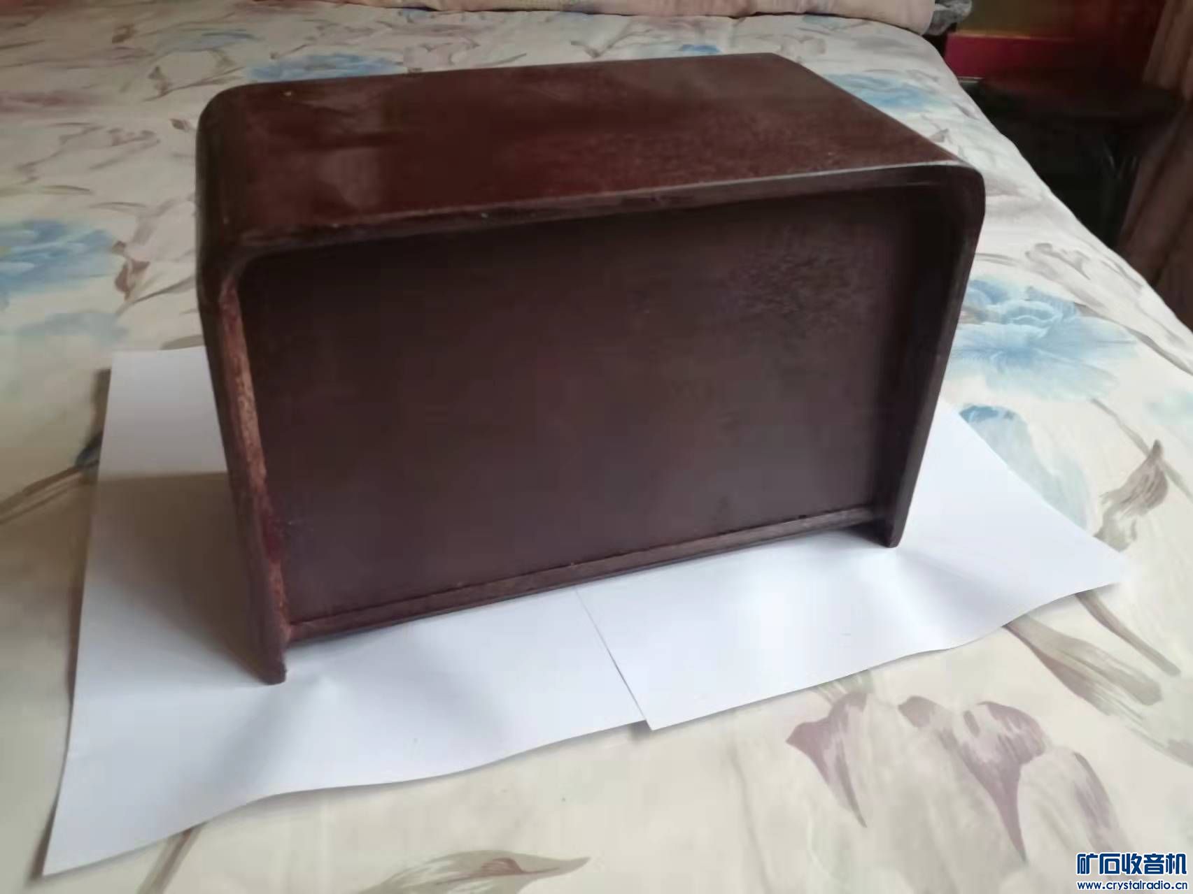

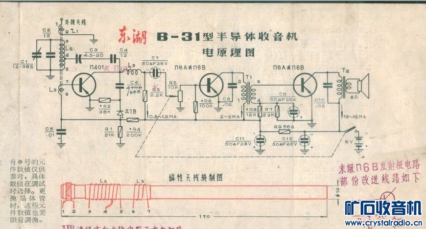

       前言:
       由于年龄原因,搞创新的东西较困难了, 对于仿制老机感觉还有一些心得。就仿制此机参加13届大赛,重在参与吧。
       此机在无线电1964年4期有详细介绍。
  1,参赛照片
   2,先做外壳。(正面,后面)
   3,先固定喇叭,电池架,电池夹。
   4,底胎是角铁加铆钉板,安上单联变压器。
   5,装好元件(电解电容已换芯)
  6,调试完成装入机壳
   7,装好后盖
   8,正面图

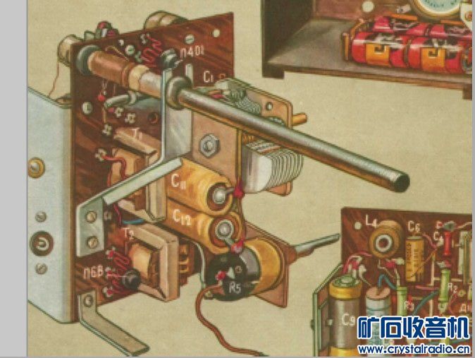

参照资料,1964年4期无线电封底。
