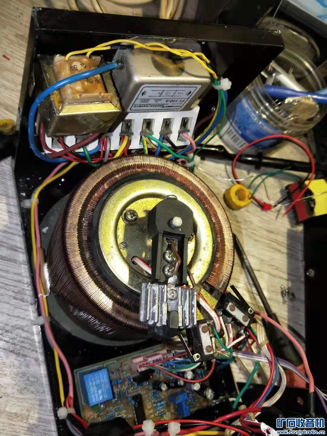

闲置一边吃灰好多年了,内部是500W自耦环变,直流电机调压的,状态完好,清灰上油打磨一下就可以了。输出150V-270V,买个双显表装在了原来电压表位置,还不错。
加了个380/14.5V的小变压器当电压互感器作为电压反馈
双显电压电流表买的成品,带电流互感器的
面板丑了点

 楼主| 发表于 2022-1-9 20:41:57 | 显示全部楼层
jiachangchun 发表于 2022-1-9 19:24
也就是把自动改手动了呗
取消了自动稳压,改成了手动调压

 楼主| 发表于 2022-1-11 17:24:24 | 显示全部楼层
hntc123 发表于 2022-1-11 13:27
没有看到调压把手呀
电位器调压控制的

发表于 2022-1-12 12:28:26 | 显示全部楼层
四眼匪 发表于 2022-1-11 17:24
电位器调压控制的
就是电动调压器了呗?
不过稳压器时是输入接动触头的,调压器时换输出接动触头;调压范围也不是0~250v~挺麻烦。
