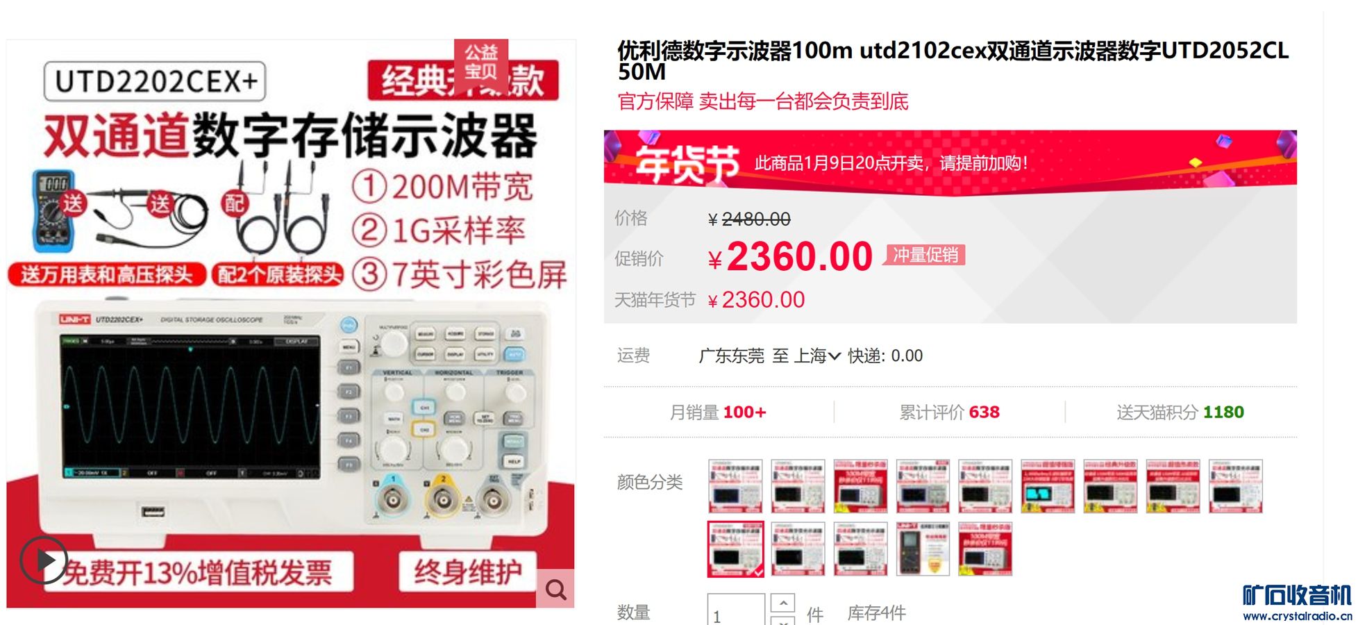

准备买一台玩收音机用的示波器,优利德 UTD 2102CEX+
这款示波器 性价比如何?
玩收音机能用了吗?

100M带宽不够压,FM玩不了。选150M带宽的吧。
 楼主| 发表于 2022-1-9 10:39:49 | 显示全部楼层
谢谢各位的答复!
优利德上市公司,售后到位是个性价比。
原价2,100,现在优惠价 1,618.
我不玩调频鸡子
主要是这玩意玩中波鸡子,能用吗?

兼顾以后可能要玩调频鸡子,换一台!
ada13218 发表于 2022-1-9 10:51
兼顾以后可能要玩调频鸡子,换一台!
你这台好像实际上只有110M带宽,不能只看宣传画要仔细看参数才行,现在买个仪器都很多坑,哎什么世道!
对了还要关注一下存储深度,这个指标也很重要。
 楼主| 发表于 2022-1-9 11:16:29 | 显示全部楼层
岳耳 发表于 2022-1-9 11:03
你这台好像实际上只有110M带宽,不能只看宣传画要仔细看参数才行,现在买个仪器都很多坑,哎什么世道! ...
这台不能买了。
谢谢!
换200M的,优惠太少了。
ada13218 发表于 2022-1-9 11:16
这台不能买了。
谢谢!
对,多选选,最好一步到位买预算范围内指标最好的,买仪器别省钱。
请问换成这台,可以吗?
储存深度达标吗?
ada13218 发表于 2022-1-9 11:24
请问换成这台,可以吗?
储存深度达标吗?
存储深度64Kpts,最高波形捕获率5000wfms/s,这两个关键参数有点太低了。建议你去优利德官网直接看参数,再比较一下别的品牌。
