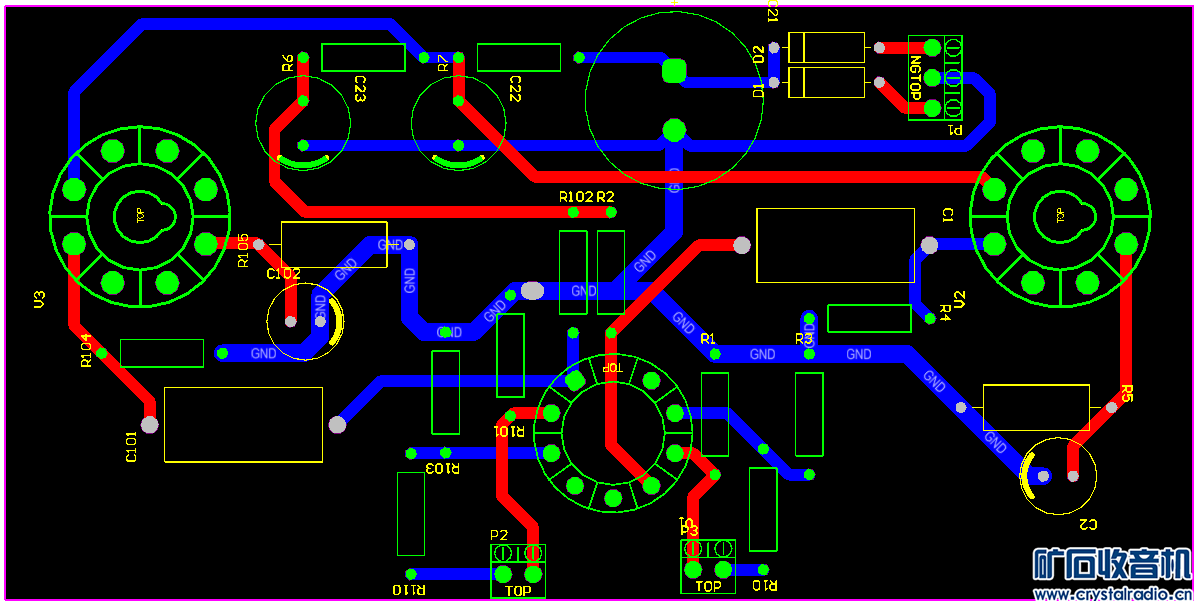

楼主: newstudent
画了个6P3P单声道带电源整流滤波PCB,麻烦各位帮我看看高压和地会不会击穿,谢谢。
 楼主| 发表于 2022-1-10 08:41:04 | 显示全部楼层
joshualitos 发表于 2022-1-9 21:11
您这个有一路高压直接绕了整块板子3/4的区域,在布局上还得再下功夫。
确实不妥,看来要继续修缮。
 楼主| 发表于 2022-1-10 08:41:29 | 显示全部楼层
mjzz123 发表于 2022-1-9 20:10
6N2 6脚输出脚有高压 2脚是输入脚 ,两脚之间不要走线,容易跳火,
好的,我继续修改。
补充内容 (2022-1-10 11:18):
已经把2脚和7脚并联的连线走到反面去了。
发表于 2022-1-11 16:24:32 | 显示全部楼层
丛林有情狼 发表于 2022-1-9 11:21
对地尽量保持3mm间距,不要出现锐角,电子管高电压小电流1.5~2mm线宽足够,阴极电阻发热大,要有足够的铺铜 ...
漂亮。点赞
发表于 2022-1-11 20:03:18 | 显示全部楼层
尽可能画单面板
电解电容焊盘加大

发表于 2022-1-12 11:24:08 | 显示全部楼层
图中这个地方是不是被管柱断线了?
 楼主| 发表于 2022-1-12 14:11:14 | 显示全部楼层
Jacksonzao 发表于 2022-1-12 11:24
图中这个地方是不是被管柱断线了?
此处已修改,感谢提醒。

发表于 2022-1-13 09:41:11 | 显示全部楼层
建议双路放大+单路电源
 楼主| 发表于 2022-1-13 09:48:43 | 显示全部楼层
joshualitos 发表于 2022-1-13 09:41
建议双路放大+单路电源
建议很好,双路放大+单路电源肯定是最经济实惠而且方便的做法。
但我现在要利用既有电子管收音机的45W电源变压器,所以只能采取单声道独立电源的方案。
