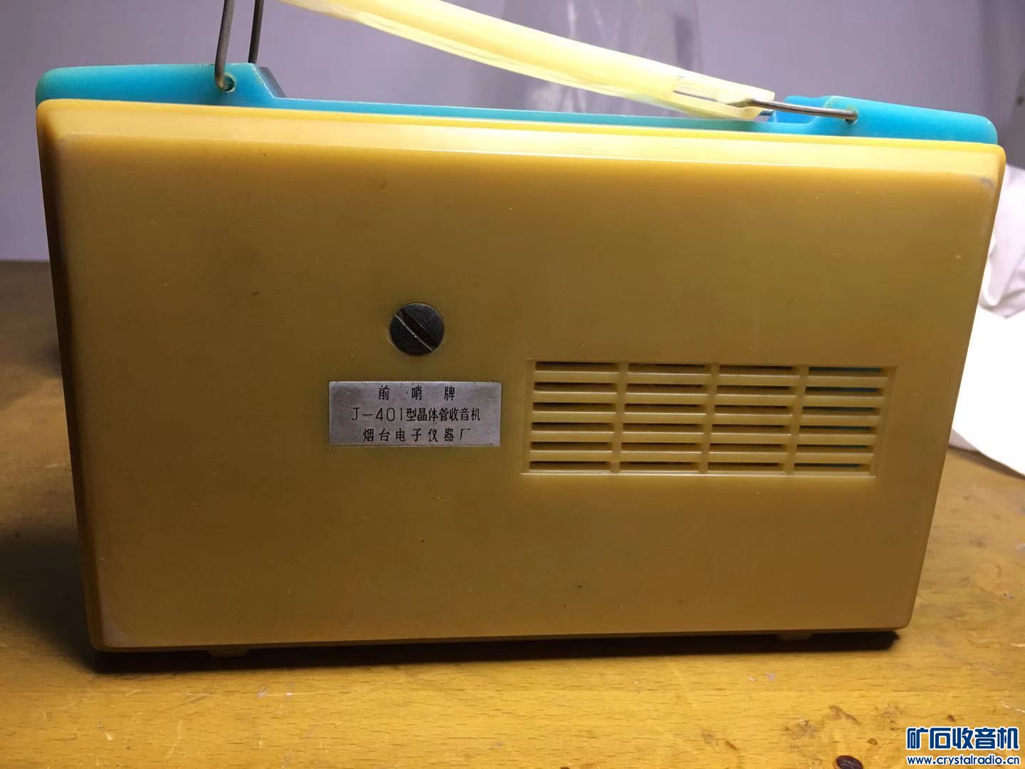

发表于 2022-1-8 14:57:24 | 显示全部楼层 |阅读模式

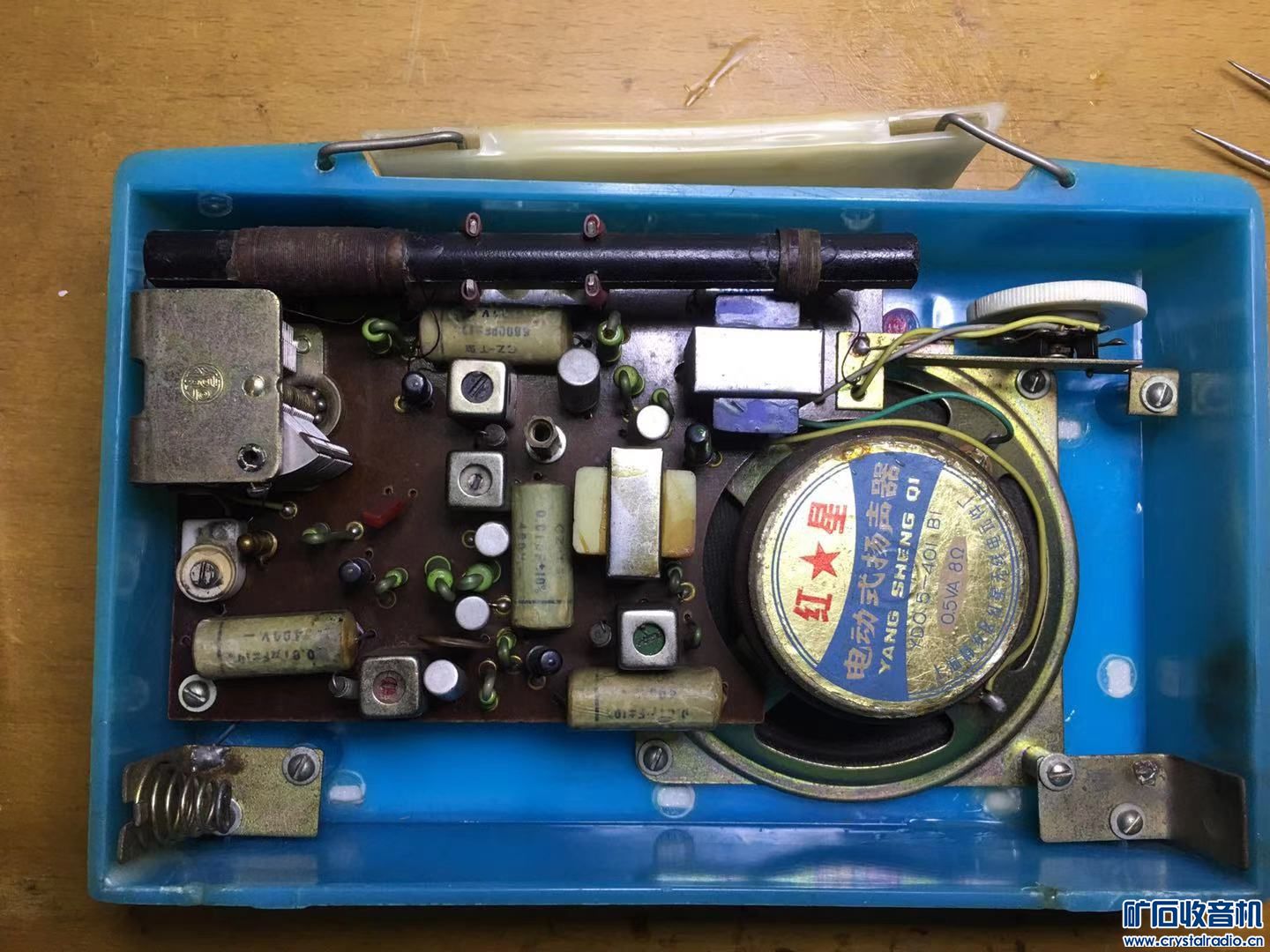

保存的真好,还是大个子纸质电容的呢,不知道还能否出声
发表于 2022-1-8 19:36:58 | 显示全部楼层
那几个纸介电容很沧桑啊

 楼主| 发表于 2022-1-9 12:16:05 | 显示全部楼层
不在刻度位置

发表于 2022-1-14 16:23:06 | 显示全部楼层
不是大帽管?换新管子了?估计接收效果好很多
 楼主| 发表于 2022-1-14 16:37:27 | 显示全部楼层
都是原装零件,可惜输入变压器坏了,不响了

发表于 2022-1-17 15:37:24 | 显示全部楼层
前哨J401型收音机输入变压器数据:
铁芯截面:6*9毫米
线圈:均用0.09线径,初级绕2100圈,在内层,次级绕700圈,在外层。
 楼主| 发表于 2022-1-17 15:42:08 | 显示全部楼层
无线之友 发表于 2022-1-17 15:37
前哨J401型收音机输入变压器数据:
铁芯截面:6*9毫米
线圈:均用0.09线径,初级绕2100圈,在内层,次 ...
谢谢资料,可惜没有能力修复变压器
发表于 2022-1-17 15:53:16 | 显示全部楼层
syzf 发表于 2022-1-17 15:42
谢谢资料,可惜没有能力修复变压器
焊下输入变压器,拆下变压器铁芯,拿出线圈,剥开外皮,就能看到内部接线了。如果能看到断头,接上,用表量一下通了,那最好了。包上外皮,装上铁芯,焊回原处,收音机就有可能响了。如此漂亮老机,不修好,遗憾。
