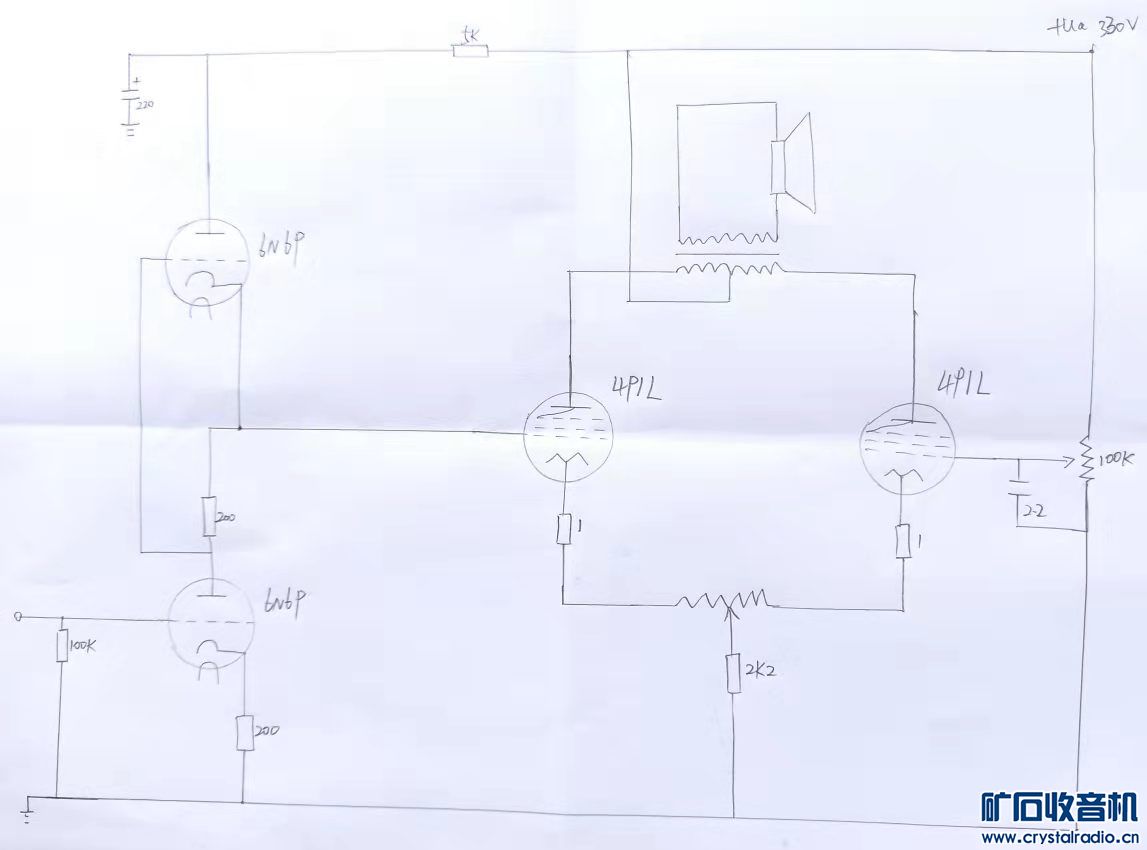

2008年论坛有一位名为redback的楼主发表了4P1L推挽电子管功放 德国人的作品http://www.crystalradio.cn/forum ... &fromuid=292601,个人觉得很是不错,于是搜索了一套电路,变形过来的与之等效的电路。希望论坛各位前辈指点。不足之处恳请批评指正。不胜感谢。

现在上传一下图纸,晕还是上传不了。电子版传不了,随手画一张。

4P1自倒相。以前看过 6P14这样的图
发表于 2022-8-9 09:01:14 | 显示全部楼层
电源320V,4P1S栅压160V,那4P1S的阴极电阻功耗将是输出级功耗50%以上。还是改成电容耦合吧
