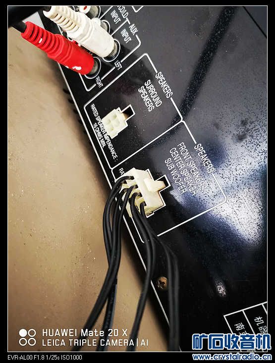

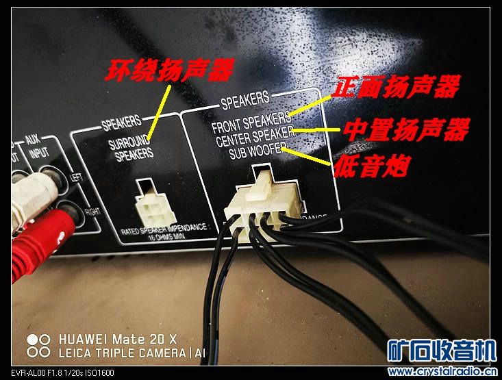

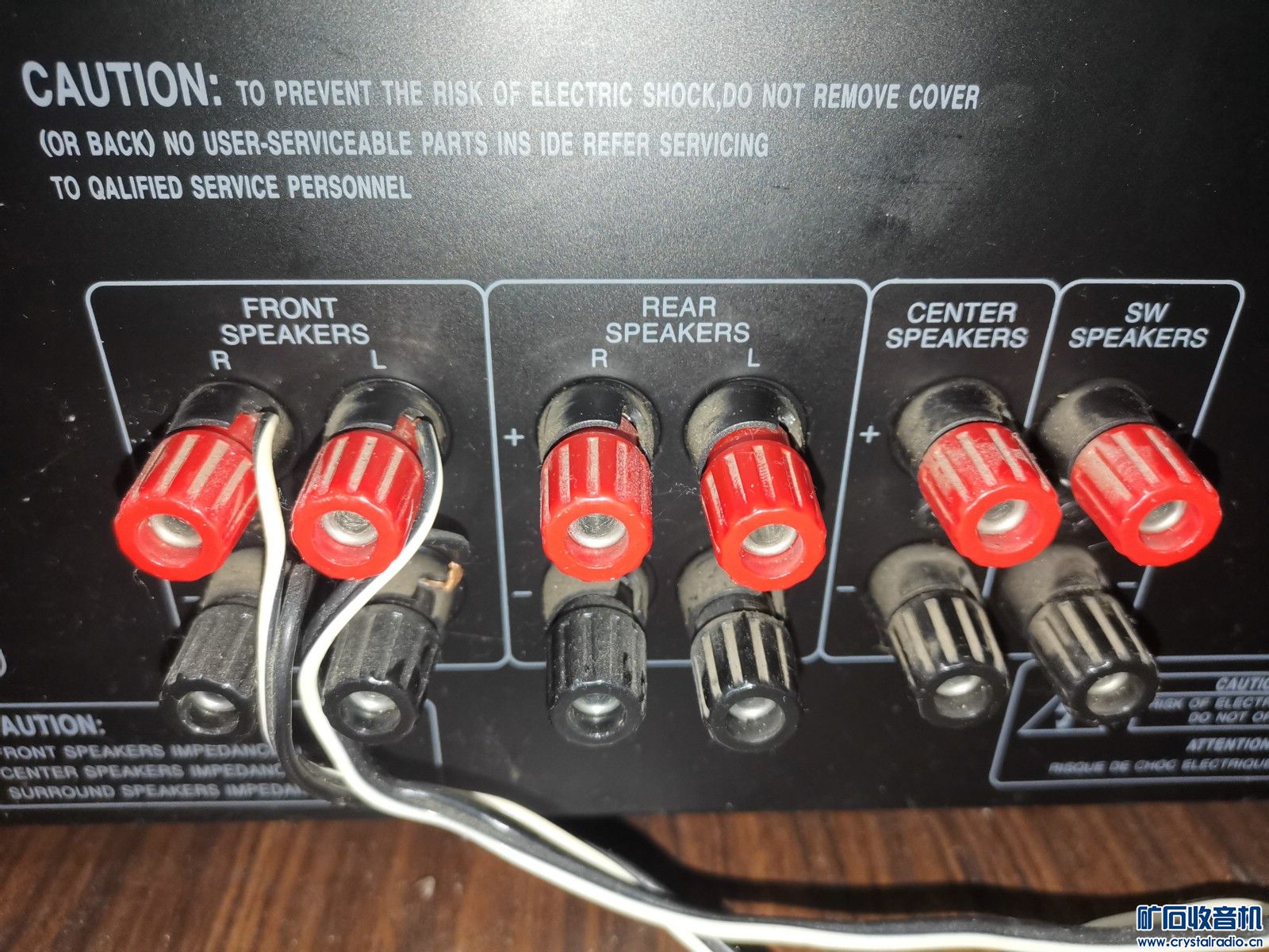

有4组尾线 还有两组没有插头的线 那查了下 是环绕两个喇叭 但那4组接 前置主音箱不知道怎么接了 我想的4组音响线应该是一组低音炮一组中置 两个主音箱 但接了 没声  有大侠帮忙看看吗

发表于 2022-1-8 12:47:37 | 显示全部楼层
1、网上找说明书,知道接口定义。
2、如果找不到资料的话,先关闭机器的各种DSP功能,通过输入信号逐一测试输出,先找到左右主声道,然后播放多声道测试音源,逐个测试出中置声道和环绕声道。

发表于 2022-1-9 13:34:51 | 显示全部楼层
这机器的接口已经标注了声道,按标注接线就行……
 楼主| 发表于 2022-1-10 17:13:42 | 显示全部楼层
没有看到标住的左右声道啊!!帮忙指点指点 谢谢

01.jpg . 02.jpg .
最上面1.2接 主音箱  右边落地音箱,  3.4接左音箱落地喇叭。下边  的1.2和3.4   一个接  中置音箱,一个接低音炮音箱。没标记看不出。

不对吧 线组上排列的上下一组拍列的啊 我找了两组线 接了左右主音箱 但好像出声不是太好 另外两组线 连声音都不出 不知道怎么回事?

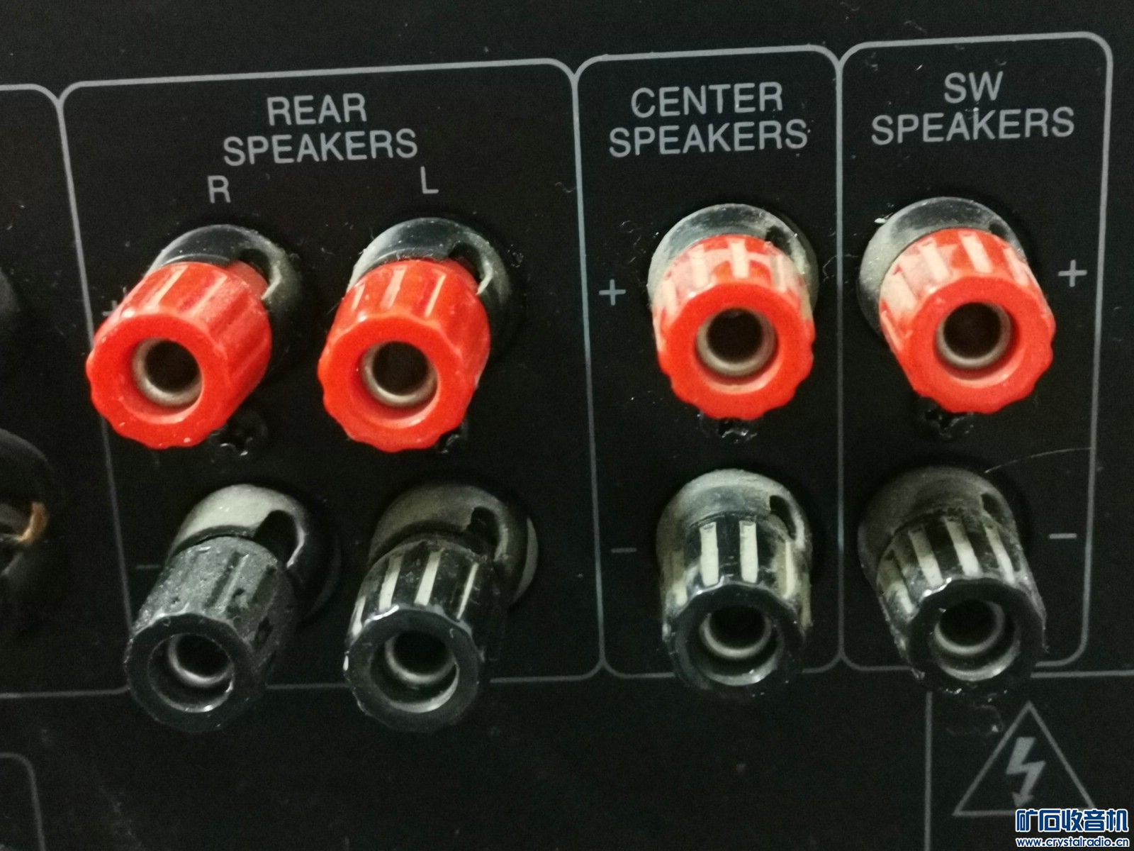

发表于 2022-1-20 20:56:54 | 显示全部楼层
你的  机子不是 正规产品,标注不清,要想正确分清楚,需要拆机,查看线路,才能区分,下面的图是根据你说的上下组,画的,简图供你参考。
11.jpg . 13.jpg . 12.jpg .
