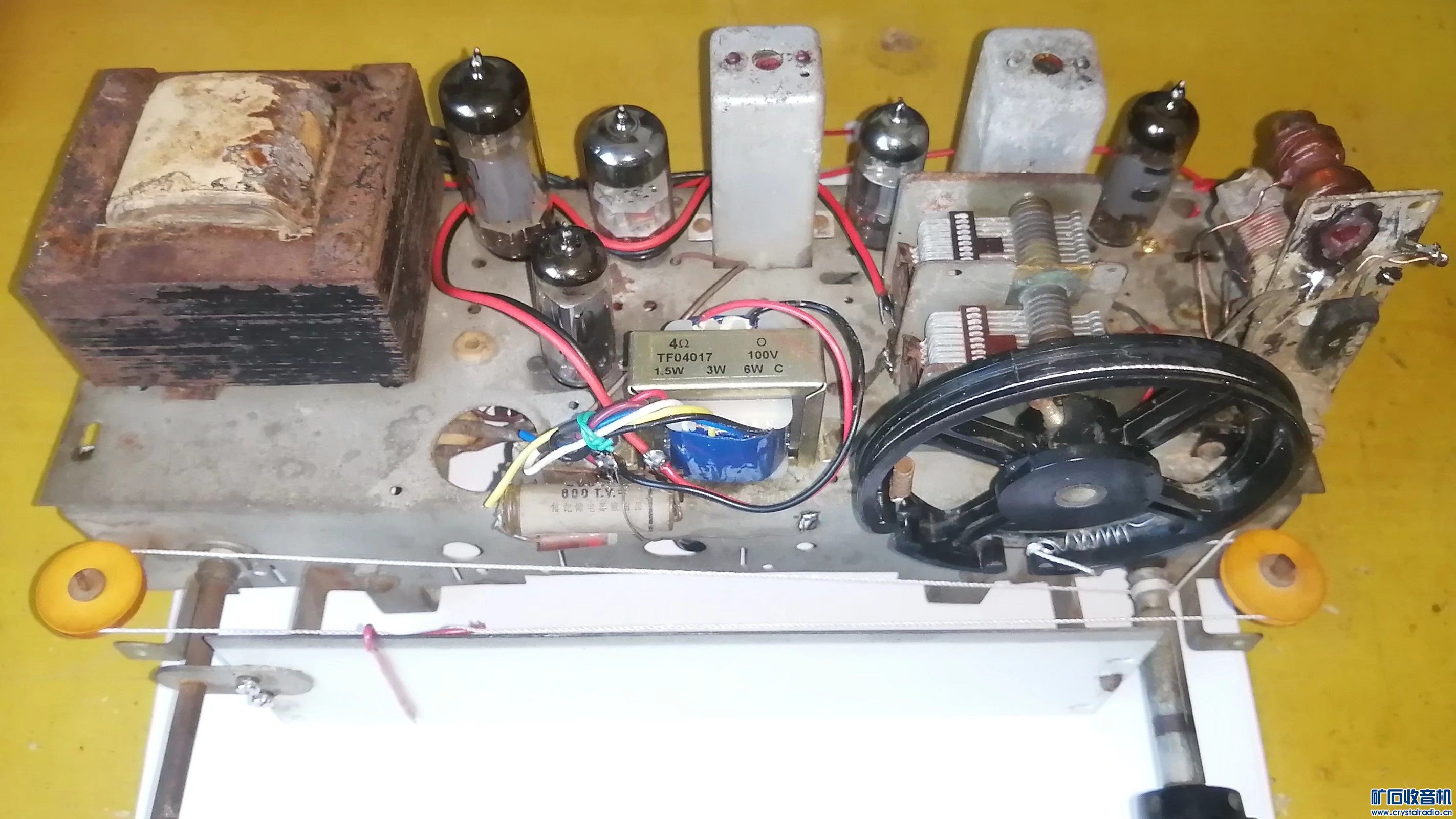

废铁变宝藏,上海159电子管收音机机芯打理记

此机还有个顽疾,就是收台时如果开大音量,嗡嗡声比较严重,短波尤甚,已排除滤波及功放电路,问题出在收音电路,当电台信号很强时嗡嗡声被压制,器件走线都正常,换电子管无效,不知新机是否也这样,有此型号收音机的朋友可以说说
 楼主| 发表于 2022-1-16 13:03:23 | 显示全部楼层
关于交流声这一顽疾,解决方法如下:
既然滤波和功放均无问题,那就依次拔去6K4(这里用的是6J3,先凑合用吧)和6A2,发现交流声依旧,说明故障出在检波电路,改成半导体二极管检波故障根除。又找来管座插上6N2焊上三根线(灯丝,地线,二极管阳极),插在原管座上,音频引出至另一功放,发现一旦接上灯丝就有交流声。看来这个交流声是通过灯丝串进来的
 楼主| 发表于 2022-1-16 16:29:44 | 显示全部楼层
终于查到故障,6N2接地端未焊上导致接地不良,灯丝电流留进了这个接地电阻产生了压降,叠加到音频上导致交流声
 楼主| 发表于 2022-1-16 22:26:42 | 显示全部楼层
我的收音机是6N2的1脚屏极和2脚栅级接在一起做阳极;3脚阴极作阴极。接法不同于常规的2脚栅级作阳极;1脚屏极和3脚阴极接在一起作阴极。见有交流声,既然滤波和功放都没有问题那就依次拔去6A2和6K4判断交流声来自哪一级,结果交流声依旧存在,故障出在检波电路,可检波电路没有动过,器件都没有损坏,于是更换6N2,故障依旧,拔去6N2,改成半导体二极管检波,音频引出至另一功放,交流声消失,依旧用外接功放放音,恢复6N2检波,外接功放也出现交流声,立即收手,找来管座插上6N2引出三根线(灯丝,地,二极管阳极)焊在机芯外部,交流声消失,我非常疑惑,立即拆去6N2所有连线重连,拆到6N2地线和机芯底台焊接处时欲哭无泪,原厂焊接者没有将这根地线焊上!我随便一扒拉线就掉了!真是让人欲哭无泪,当年象征全国一流水平的上海广播器材厂,竟然犯这样的错误?立即恢复连线,开机灵敏度大增,可以和红灯711PK一下了,本机现在的状态和新机相比只是外观旧了点,电源开关不能正常使用,其他方面均与新机无异,我很满意它的收音效果,下一步就是再仔细检查一遍整机线路,存在的隐患,都处理好后就可以弄个机壳了

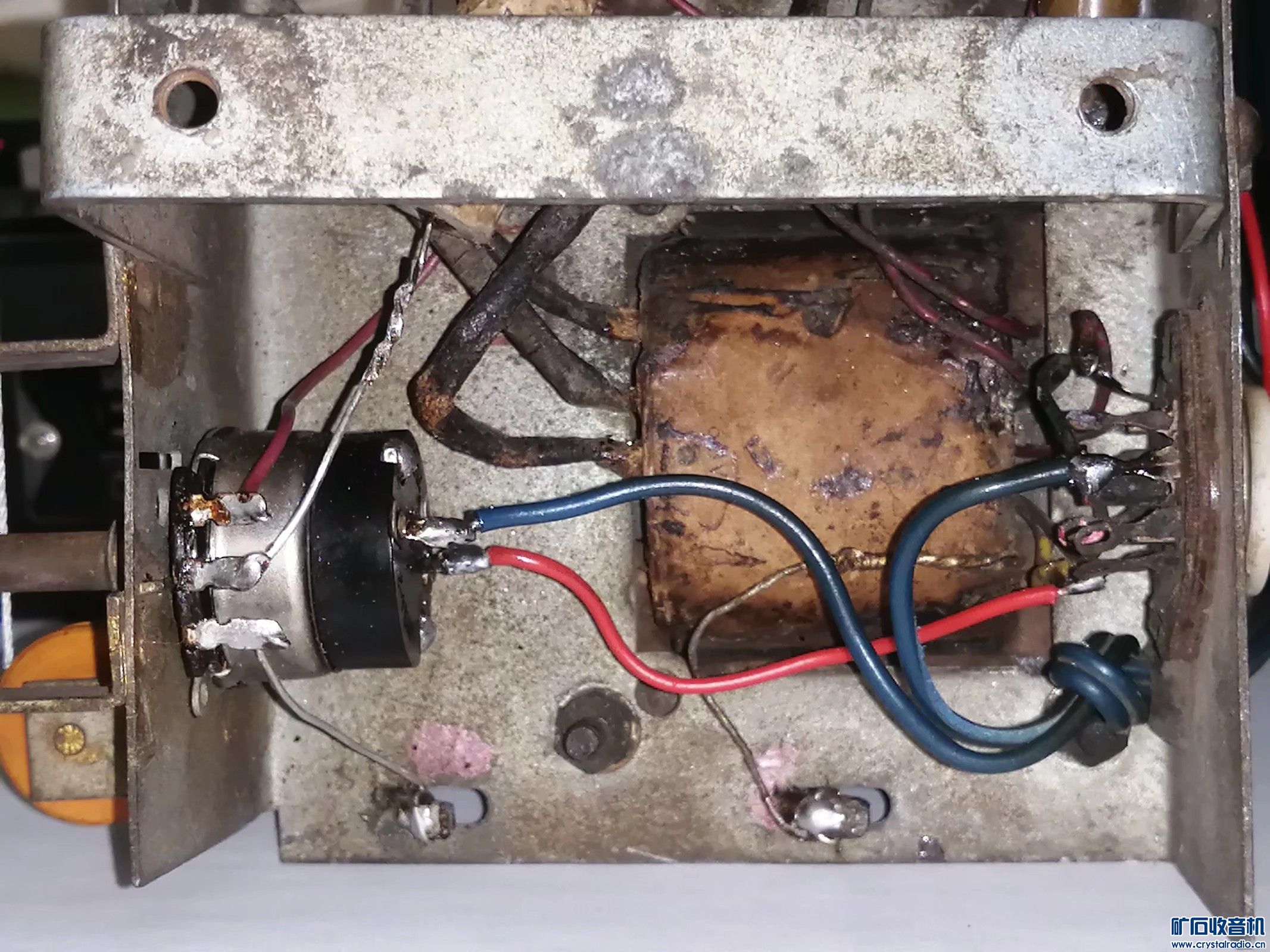

这是昨天暂时改成半导体二极管检波留下的照片,机芯铁底台接地焊点大多如这个照片右侧位置,焊接不牢靠,但即便如此原厂还刷了红漆代表“焊点合格”,令人想不通。现在已将整机铁底台所有接地的焊点全部清除原来的老焊锡,刮去焊接位置的氧化层重新焊接,这下这种稀奇古怪的故障就彻底没有了
发表于 2022-1-17 16:42:42 | 显示全部楼层
正直电子 发表于 2022-1-17 16:14
这是昨天暂时改成半导体二极管检波留下的照片,机芯铁底台接地焊点大多如这个照片右侧位置,焊接不牢靠, ...
一处不起眼的漏焊,给维修带来意想不到的大麻烦。新机不焊,到可正常工作。年久虚接,疑难故障难倒不少人。就连检查者也粗心大意。可见,工匠精神,难能可贵!恭喜楼主,细心之人!

彻底修好,除一个滤波电阻,三个电解电容,输出变压器不是原装以外,其他还是老样子,欣喜之余不由慨叹:又有一个机芯要吃灰了
