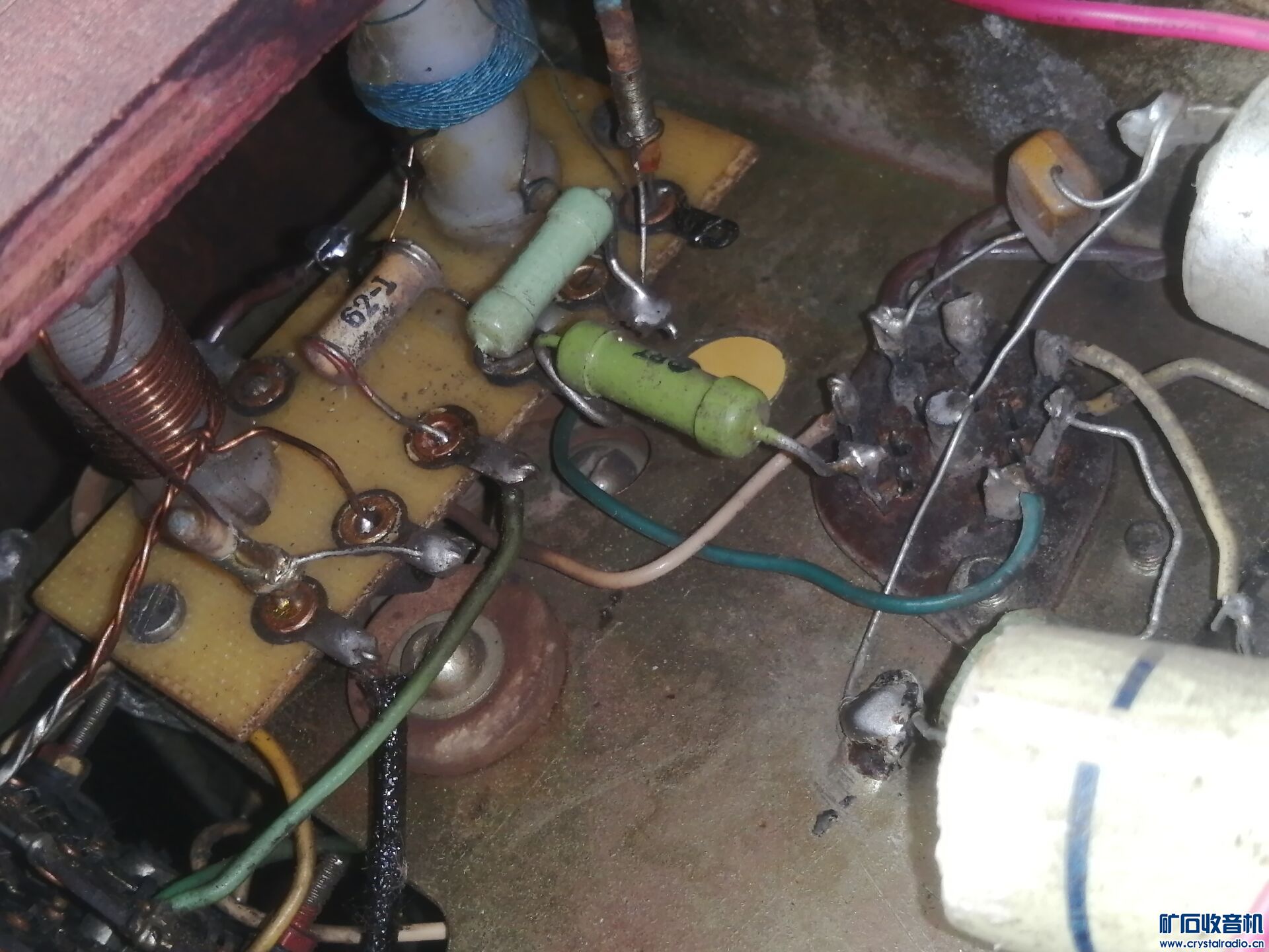

闲来无事打开电子管收音机把玩,发现除短波低端停振外一切正常,具体表现为频率升高到某一点振荡器立即起振,检查波段开关接触电阻正常,更换变频管6A2无效。然后我在6A2栅级耦合电容两端并接一个电容之后低端立马起振,一定是这个耦合电容变质损坏导致低频信号过不去,正反馈无法建立,自然也就停振了。
只能换电容解决,可供更换的电容有两种,一种是现在的国产瓷片电容,另一种是五块钱一个的高Q墨西哥产库存银云母电容。
我是一咬牙一跺脚没舍得用那个银云母,反正这电容也不谐振,收音机又不是收信机,高Q银云母用上也是浪费。
国产瓷片电容引脚含铁,天长日久容易生锈,怕不耐用所以又给引脚镀了一层锡才装上,这次电路顺利起振了。

 楼主| 发表于 2022-1-7 19:15:39 | 显示全部楼层
副领事 发表于 2022-1-7 19:01
能不能把焊锡膏擦擦干净啊,细节太不注意了
哈哈,那个是松香,过后已经用酒精擦除
 楼主| 发表于 2022-1-7 19:22:48 | 显示全部楼层
HD711 发表于 2022-1-7 19:05
具体是哪个电容?这个吗?
朋友聪明啊!就是这个电容
这个收音机,波段开关,电子管,振荡线圈,还有栅级那两个电阻都完好,只能怀疑是电容问题

发表于 2022-1-7 20:12:23 | 显示全部楼层
管脚太脏了,最好清理一下。
 楼主| 发表于 2022-1-7 20:20:48 | 显示全部楼层
焦流生 发表于 2022-1-7 20:12
管脚太脏了,最好清理一下。
其实也还行,可能是我拍照开了闪光灯的原因。
顺便请教一下遇到管脚氧化发黑您是怎么解决的?我目前是用粗砂纸和细砂纸打磨出铜的颜色,然后重新镀锡,感觉够麻烦啦 谢谢!
发表于 2022-1-7 20:55:16 | 显示全部楼层
高手,你怎么知道是6A2栅级耦合电容的?
发表于 2022-1-7 21:25:25 | 显示全部楼层
顺便请教一下遇到管脚氧化发黑您是怎么解决的?我目前是用 ...
仅仅是管脚发黑,会使管脚与管座接触不良。用细砂纸擦擦管脚即可,不用挂锡,经常拔插几下就行,空气不很潮湿,氧化不那么严重。
管座发黑,要命的不是焊点发黑,而是管脚之间有残留脏污焊药之类导电物质,互相错误地交联。
管座严重发黑,我用圆形锉刀伸进去,转一转,或者细砂纸捻成卷伸进去擦。直到光亮。

发表于 2022-1-7 21:49:08 | 显示全部楼层
高频瓷片电容,每上一件就挂锡习惯了,避免虚焊。只有贴片件直接焊,不用焊油只用松香,焊件多时用酒精溶解松香。铁脚不吃锡,必须用酸药水挂锡,然后再焊。
 楼主| 发表于 2022-1-7 21:51:07 | 显示全部楼层
既然中波没有问题就说明双联绝对是好的,然后检查波段开关接触电阻正常,换新6A2也解决不了问题,振荡线圈也不损坏,振荡栅极两个电阻也没坏,最后只能怀疑是那个电容损坏,这一点是毋庸置疑的。并且并联一个电容后顺利起振已经证明了我的想法是对的,直接换就行。
