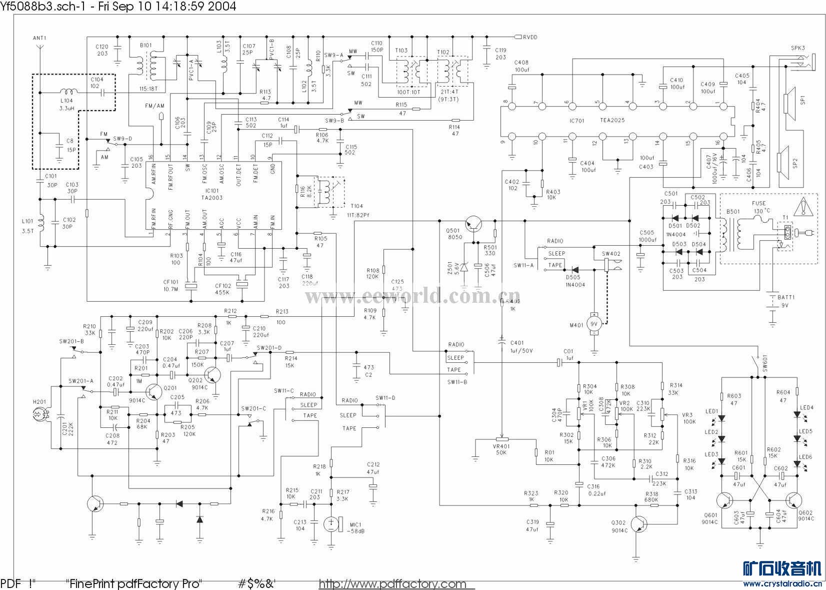

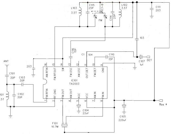

发表于 2007-1-13 11:42:58 | |阅读模式
这张图,我是拿“ta2003"的长波-中波-调频收音机电原理图改的,把AM部分去掉了,熟悉TA2003的朋友看看有没有什么错误,请指出,另外问一个弱弱的问题,DET是不是指音频输出?
发表于 2012-2-23 17:25:51 |
是的  11脚那个输出.不刚是音频,其实里边还有19K导频信号!
发表于 2012-2-23 20:59:34 |
我之前有一片贴片的不知哪里去了。直插风就大把。
发表于 2012-2-23 21:44:27 |

发表于 2012-2-29 21:55:25 |
这张图,我是拿“ta2003"的长波-中波-调频收音机电原理图改的,把AM部分去掉了,熟悉TA2003的朋友看看有没有 ...
a781135354 发表于 2007-1-13 11:42
    det是detect,detector的缩写。检波,检波器。

发表于 2013-8-29 11:47:26 |
问下楼上各位大侠,我看TA2003电路较简单,有点象TA8164,问下能用它来做简易FM接收机.对讲机的接收电路?
发表于 2013-8-29 11:50:36 |
det端要接鉴频线圈或者陶瓷鉴频器
