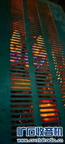

飞跃r50,音质还可以,但是蓝光有点大

拆开看看,很朦胧啊!
发表于 2022-1-7 15:34:17 | 显示全部楼层
海河版主曾经就此问题专门询问过,电子管厂的技术人员。正常现象没有任何问题!
发表于 2022-1-7 16:32:28 | 显示全部楼层
正常,807 1625 6L6什么的都有这种,目测束射管多一些。
发表于 2022-1-7 17:05:16 | 显示全部楼层
6P1也有蓝光,特别是在晚上关灯的时候,好看。
发表于 2022-1-7 21:03:06 | 显示全部楼层
蓝光附着在玻璃内壁上,说明管子很年轻。
发表于 2022-1-7 21:11:38 | 显示全部楼层
刚入门那会煲6P1小胆机,输入强信号时就会出现蓝光,信号越强蓝光月多。
发表于 2022-1-7 21:34:32 | 显示全部楼层
n年前广播站的扩音机新换上的管就有蓝光,用一段时间就没了。很正常。
发表于 2022-1-8 20:51:10 | 显示全部楼层
如果是新换的管就正常,如果是老管可能是电流太大了,有可能是偏置负电压变高了,正常应是-32V,如果电压正常不用管。
发表于 2022-1-10 20:33:11 | 显示全部楼层
这蓝光也太大了。
