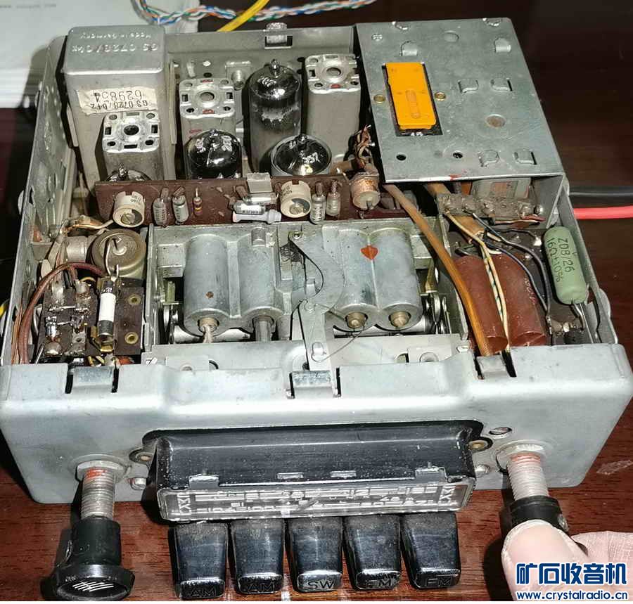

修复一台车载电子管收音机,谁知道这个是什么型号?
发表于 2022-1-7 09:47:37 | 显示全部楼层 |阅读模式
查:断了一只240K电阻,更换后,收音回复正常。照片没有压缩,周一传上。
补充内容 (2022-1-7 13:58):
补图在三楼
补充内容 (2022-1-7 13:59):
补图在5楼

 楼主| 发表于 2022-1-7 13:59:09 | 显示全部楼层
补图,谢谢大家帮助!
 楼主| 发表于 2022-1-7 14:05:52 | 显示全部楼层
此机可以选择正接地或负接地,工作电压可以选择直流12V或6V。
发表于 2022-1-7 14:45:03 | 显示全部楼层
看按键,有FM,什么牌子的?

发表于 2022-1-7 21:08:41 | 显示全部楼层
看着好像是调感的,漂亮,少见。
发表于 2022-1-7 21:13:10 | 显示全部楼层
记得里面有一个“振动子”升压装置。
发表于 2022-1-9 22:00:17 | 显示全部楼层
蓝宝的
应该缺功率放大部分
 楼主| 发表于 2022-1-12 16:59:08 | 显示全部楼层
尼摩船长 发表于 2022-1-9 22:00
蓝宝的
应该缺功率放大部分
谢谢你品牌提醒
有功放,出声正常。
发表于 2022-1-13 14:01:46 | 显示全部楼层
升压电路可能上面兄弟说的用的振子
发表于 2022-1-13 17:43:33 | 显示全部楼层
yzxugx 发表于 2022-1-7 13:59
补图,谢谢大家帮助!
这个机子是电子管收音机里比较靠后的年代像是 50年左右,只看到4只电子管,好像是两级中放,因为有3个中周,一个电子管整流,一个变频,两个中放,末级的放大是不是晶体管的,当时在57年时苏联的伏尔加车就是前级电子管后极晶体管的。当时的电子管收音机每个电子管都有固定装置,你的这没有。
