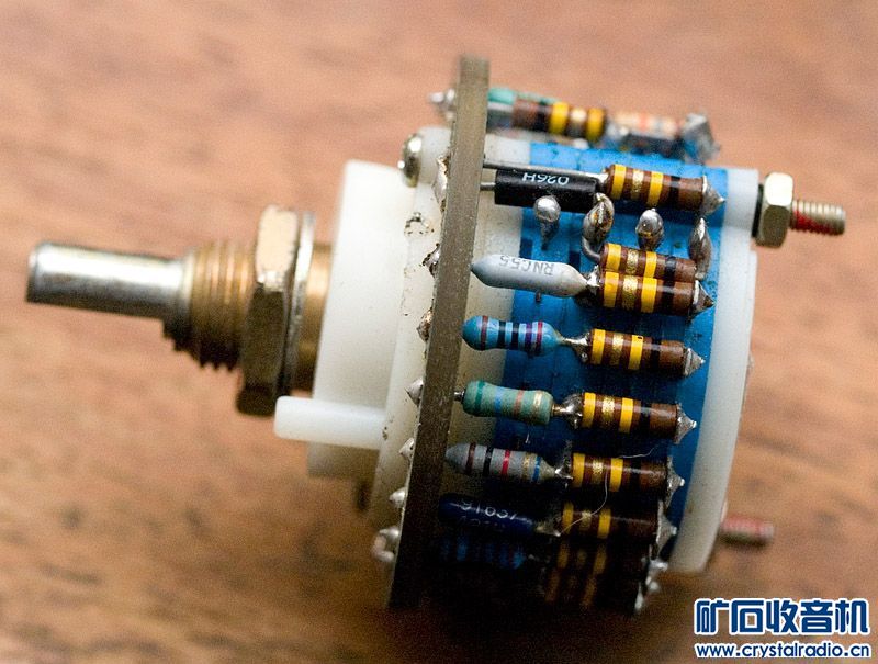

可控硅调温器里面的电位器用波段开关替代后效果很好。
最近想故技重施,用波段开关替代电子管功放的音量电位器(栅极470k固定电阻也得保留),因为同样几块钱价格的条件下,波段开关寿命远长于电位器。
考虑到两个问题:
一,电位器要么体积小,要么有金属壳屏蔽,不易感染交流声。而波段开关大,且无屏蔽壳,相对容易感染交流声。
解决方法——降低波段开关等效电位器阻值,估计弄成10k够低了。其实我以前试验过1k的电位器,世界都清净了,不用屏蔽线都毫无杂音;考虑到音源可能有较小的输出电容,感觉起步还得10k往上才不影响低音。不过10k这个量级是不是会感染交流声了?我没试过,心里没底。
二、换挡时的爆音。这个没试过,不知能爆到啥程度,也不知道如何解决。
不知道有没有同学试验过,给点建议吧,谢谢。
发表于 2022-1-7 07:01:52 | 显示全部楼层
换挡时会有爆音,就好像电位器接触不良时一样,咔啦咔啦,令人讨厌。
发表于 2022-1-7 07:12:13 | 显示全部楼层
有那种专门用于电位器的波段开关,档位多手感适中有20档以上,和电位器用起来没两样
发表于 2022-1-7 07:21:21 | 显示全部楼层
这种叫:步进式电位器,有成品的。
只是从成本来说,不是发烧级,还用不到这东西。

发表于 2022-1-7 08:08:39 | 显示全部楼层
有外形仿ALPS 27型的,使用贴片电阻组装的步进式电位器,用在不频繁调整音量的场合还是不错的,避免了双声道同步问题。
发表于 2022-1-7 08:14:44 | 显示全部楼层
一般用普通波段开关改制的,达不到步进电位器的水准,算了吧。
这和调温开关完全不同,调温开关不会考虑调整时出现的情况,调音则不同。
发表于 2022-1-7 09:41:18 | 显示全部楼层
网上说先通后断分流式的比较好,如果音量不是经常变换的,感觉不错。

海洋DZ 发表于 2022-1-7 07:21
这种叫:步进式电位器,有成品的。
仔细看了,原理不难。但是爆音咋解决的,好像没提到
 楼主| 发表于 2022-1-7 10:36:02 来自手机 | 显示全部楼层
请问有先通后断的原理图吗,这技术能解决爆音不?
