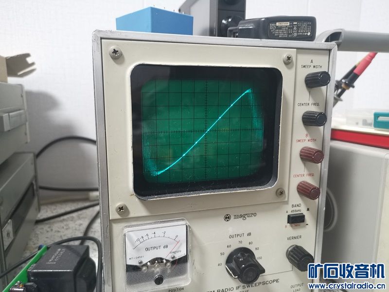

    跑题了,这东西虽好,但大家一听说要用到双鉴频器就就得很难搞定,进行不下去了。俺也发过这个原装双鉴频器拆解图和详细参数供大家仿制,再后来有人去定制这种双鉴频器反响似乎也不大。其实咱还是别把简单的事情搞复杂了,这双鉴频器很多朋友可能都不知道两个中周到底是分别是干嘛用的,大概以为一个粗调一个细调吧,那就错了。简单的来说就是第一个中周是调零用的,如下图IC  7脚和10脚之间接了个中心指针表,调节第一个中周使得指针到中心0位置就能正常出声了;而第二个中周它是调失真度的,这个没有仪器你还真调不好,说能调好的那都是扯蛋,得有失真仪或者扫频仪,扫频仪是最好最直观的,直接看屏幕调整第二个中周使得扫频仪中的鉴频曲线最平直,这时失真最低。

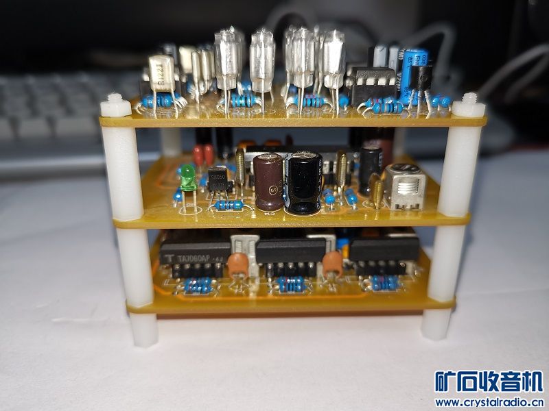

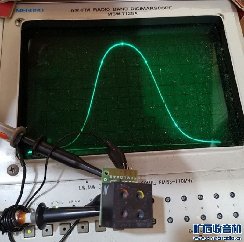

   正式返回话题——再做TA7060+LA1235中放鉴频板。这个PCB板子很早以前就做好了,当时不停试验改进了很多版本,现在闲来无事拿出来焊接。前面预中放电路参考了瑞华士经典结构,瑞华士中放开始接的是一个很多LC组成的集中滤波器,之后是多级中放组成。不过咱找不到这是多LC集中滤波器的,得找个东西代替,那就是超低群延时的蓝精灵陶瓷滤波器,它的幅频曲线和LC集中滤波器相差无几,如下图。后面放大采用3级TA7060+10.7中周组成,带电位器可以调节增益大小。为何不采用以前做的5级TA7060中放,其实都要配合实际的电路组合来决定,曾经有一版是采用4级TA7060,试验下来发现增益太高了,有人说增益高不是更好吗,俺想说有卵用,都自激了,噪声都跟有用信号一个水平了,虽然还能听 。最终采用3级TA7060,不大不小刚刚好,还能调节增益。
    开始焊板,全部10.7MHz中周用的是7x7规格的,某宝上可以买到,那个移相电感可以拆一个中周自己绕就行了,当然懒的话直接买固定值27uH的电感也能用,就是抗干扰插一点,应为不带屏蔽壳。

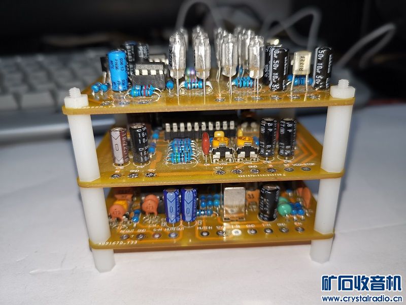

下面是已经焊好的中放鉴频板

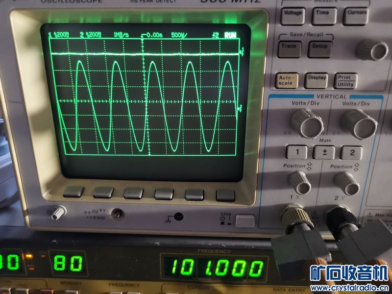

这是测出来的中放带宽曲线和鉴频曲线,调这种曲线最好还是要有仪器,光万用表只能解决能不能响的问题,无法调整到最佳。

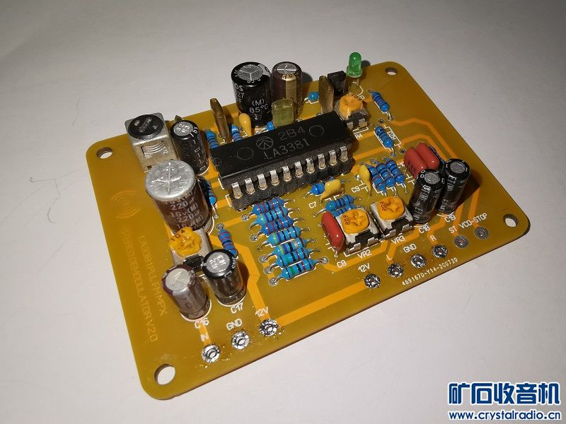

光有中放鉴频器还不行,后面还得有立体声解码和LPF,这个之前也介绍过一次,立体声解码采用的是LA3381,一颗参数很不错的IC,THD=0.01%,S/N=87dB,SEP=60dB,这与它的电路结构有关,它的结构和uPC1223C惊人的相似,都带有外置导频消除电路。

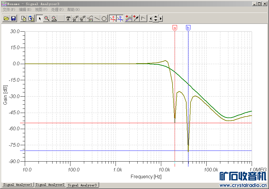

下面这个是低通滤波电路LPF,越是高级的收音头,这部分电路做的越是复杂。经过多次试验最终采用二阶低通滤波加双T滤波的LPF方案,而且无需调整,共同组合滤除19Khz导频和38KHz副载波,其中19KHz衰减可以到约55dB,38KHz衰减可以到约80dB。

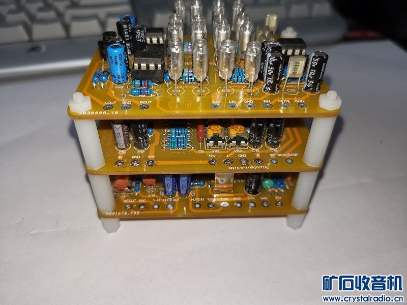

下面是共同组合体,设计的时候就已经想好了的。

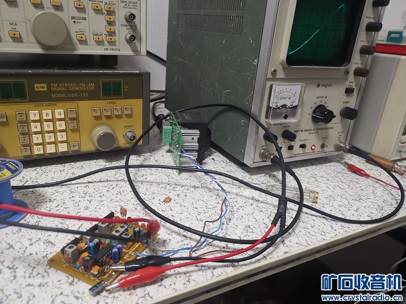

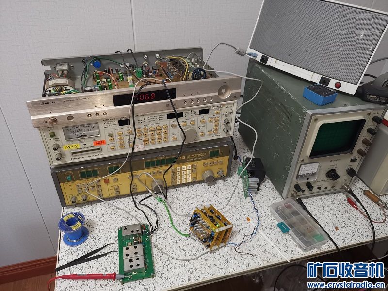

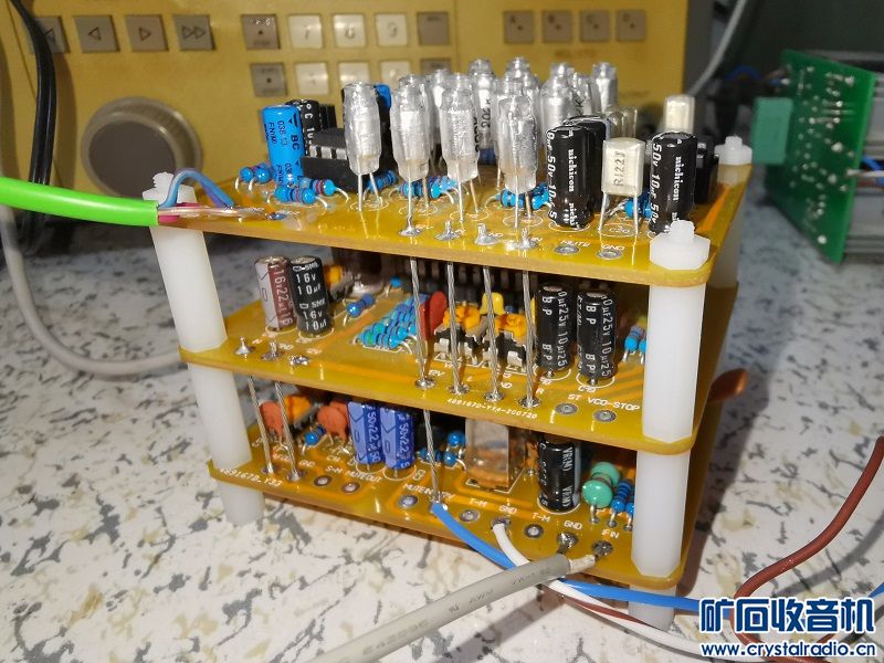

通电试机啦,接上自己之前制作的不是很成熟的高频头,不出所料正常出声。这个中放部分三级TA7060后面全部用中周,带宽就会比较大,虽然音质可能会略好,但是选择性就变差了,可以把第三级TA7060后面的中周改成陶瓷滤波器,已经设置有通用接口。

堆3层电路板,象个货架图文并茂,不错哦

我一直想问一下,用扫频仪怎么调双中周?第1个先调到10.7?然后调第2个变直?
 楼主| 发表于 2022-1-7 12:36:02 | 显示全部楼层
朽木粪土 发表于 2022-1-7 11:05
PCB板要一套,春节焊机玩
好的,三款PCB套件,解码板带IC,如下图,60包邮,需要的朋友可以PM或直接闲鱼https://m.tb.cn/h.fQdvbrR
 楼主| 发表于 2022-1-7 12:36:32 | 显示全部楼层
对的,就是这样
