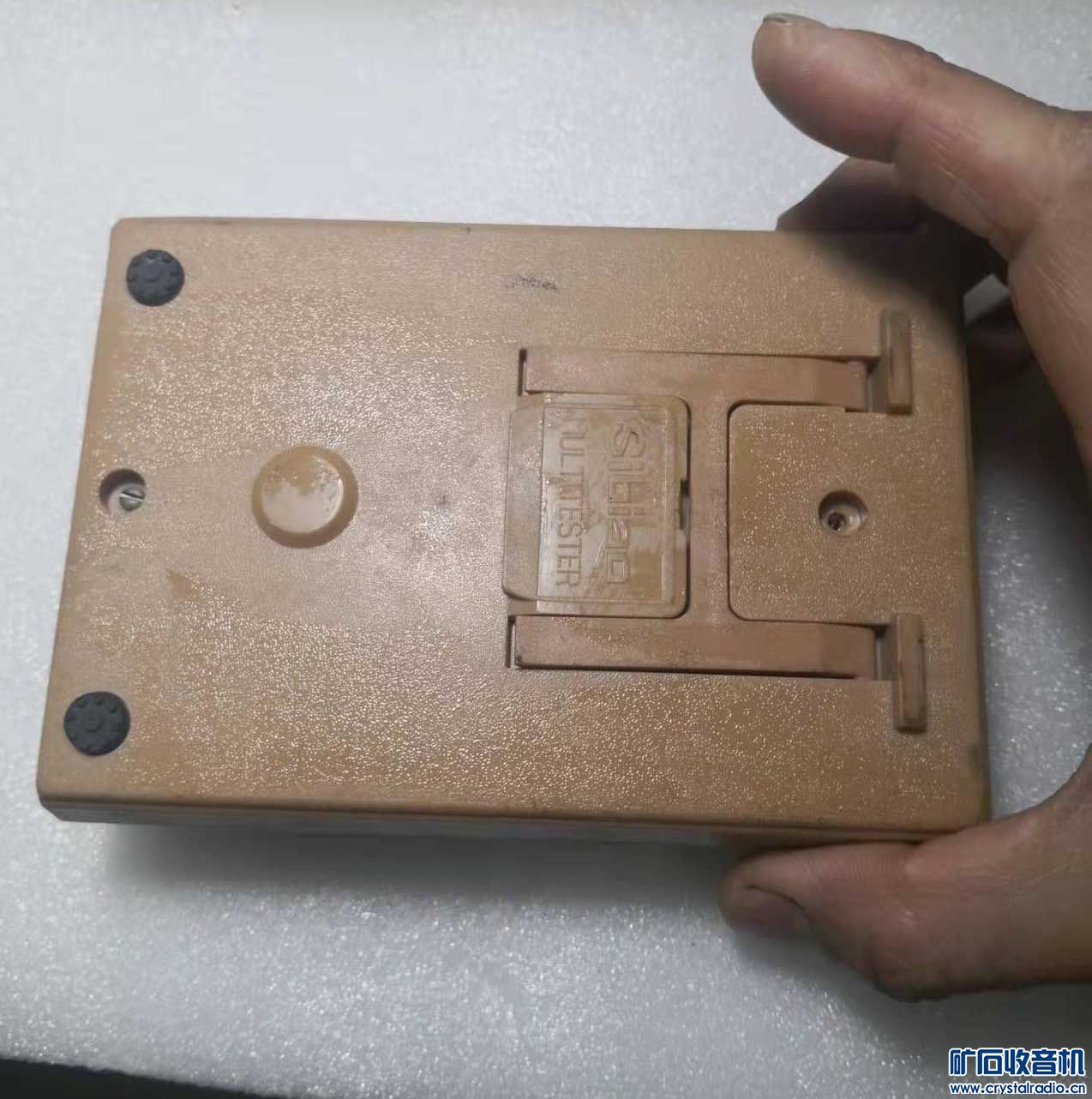

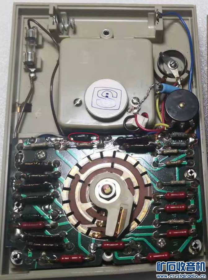

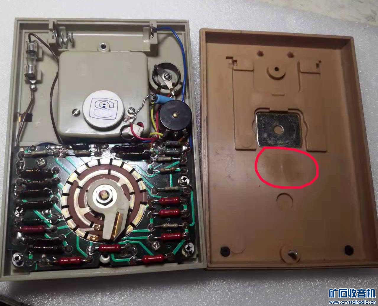

外壳尚完整,描述表针能动应该表头问题不大,后壳少螺丝。 后壳少颗螺丝.jpg 买前发现的不太乐观痕迹.jpg 但红圈处痕迹不乐观,肯定有烧的元件,轻烟之后熏成暗色,本着没事瞎折腾的原则,买来试着修一修。

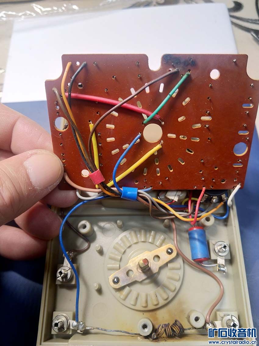

几天后表收到,先测干电池电压,指示1.75V左右,估计分流电阻有坏,拆: 烧电阻崩两面.jpg 果然2.5A的0.2欧电阻“光荣”了,看痕迹可以想象当年音响效果肯定很强烈 操作者的小心脏扑腾扑腾滴!在这里强调万用表测试前,不能光看档位,表笔插孔位置必须检查!哥们是不是“咣当”一声后吓得把表收拾起来不敢用啦?没事,多年之后,我收到了它,我来修。
清理崩融的壳子: 烧电阻崩壳子.jpg   清理崩得轻微碳化的板子: 烧电阻崩线路板.jpg

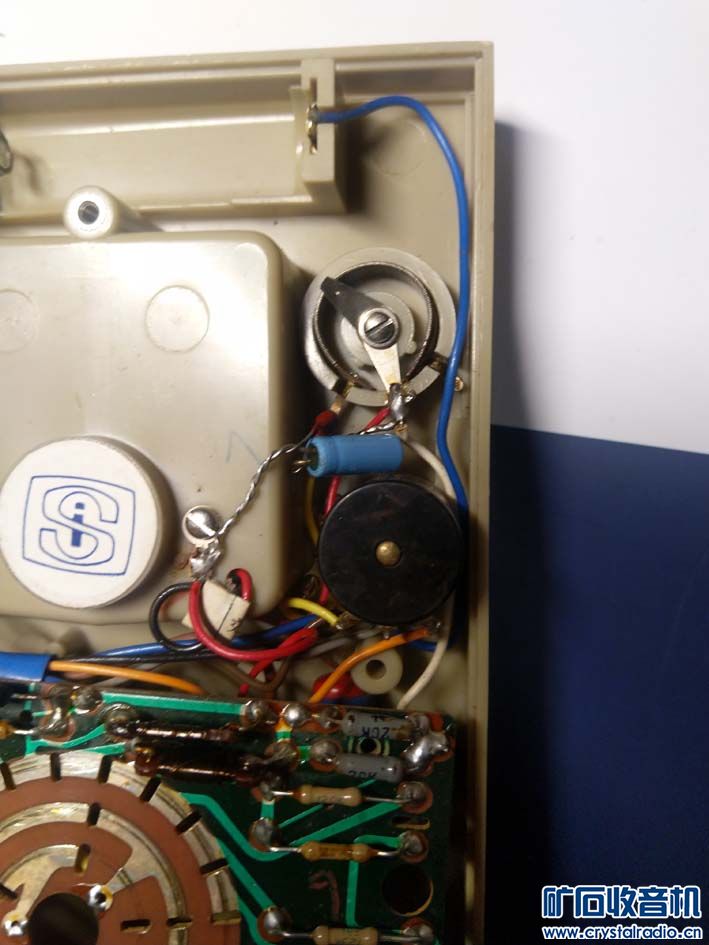

之后更换0.2欧电阻,调整表头电位器 表头调整电位器.jpg ,直流电压、直流电流、电阻档基本准确,准备收工时试测了一下市电电压,不到200V?不对啊。
