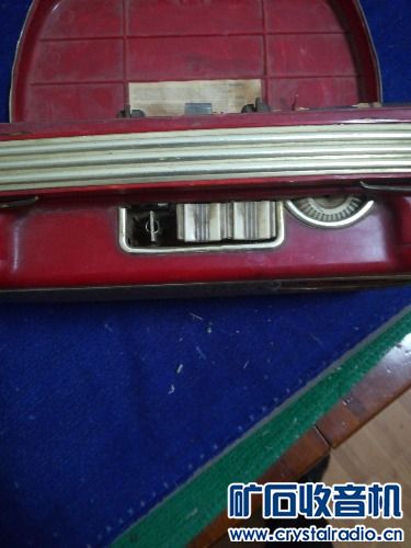

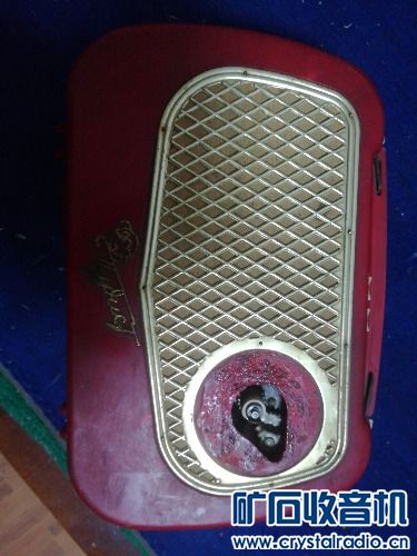

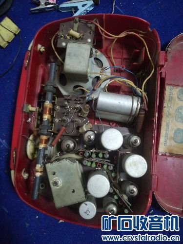

得到一台缺旋钮苏联旅行者直流电机收音机,试图恢复。现求万能矿坛各位高人赐予图纸资料,万分感谢!
 楼主| 发表于 2022-1-6 07:33:10 来自手机 | 显示全部楼层
盖板上说明书
 楼主| 发表于 2022-1-6 07:34:18 来自手机 | 显示全部楼层
缺了大旋钮,顺便求一个,有的朋友私信。
 楼主| 发表于 2022-1-6 07:35:09 来自手机 | 显示全部楼层
按键也差一个,3D打印可以吗?请各位神人教我。

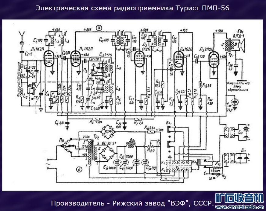

发表于 2022-1-6 09:00:15 | 显示全部楼层
vintage-technics.ru/Turist_pmp-56.htm

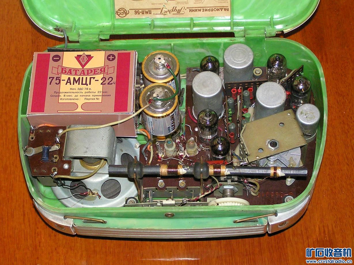

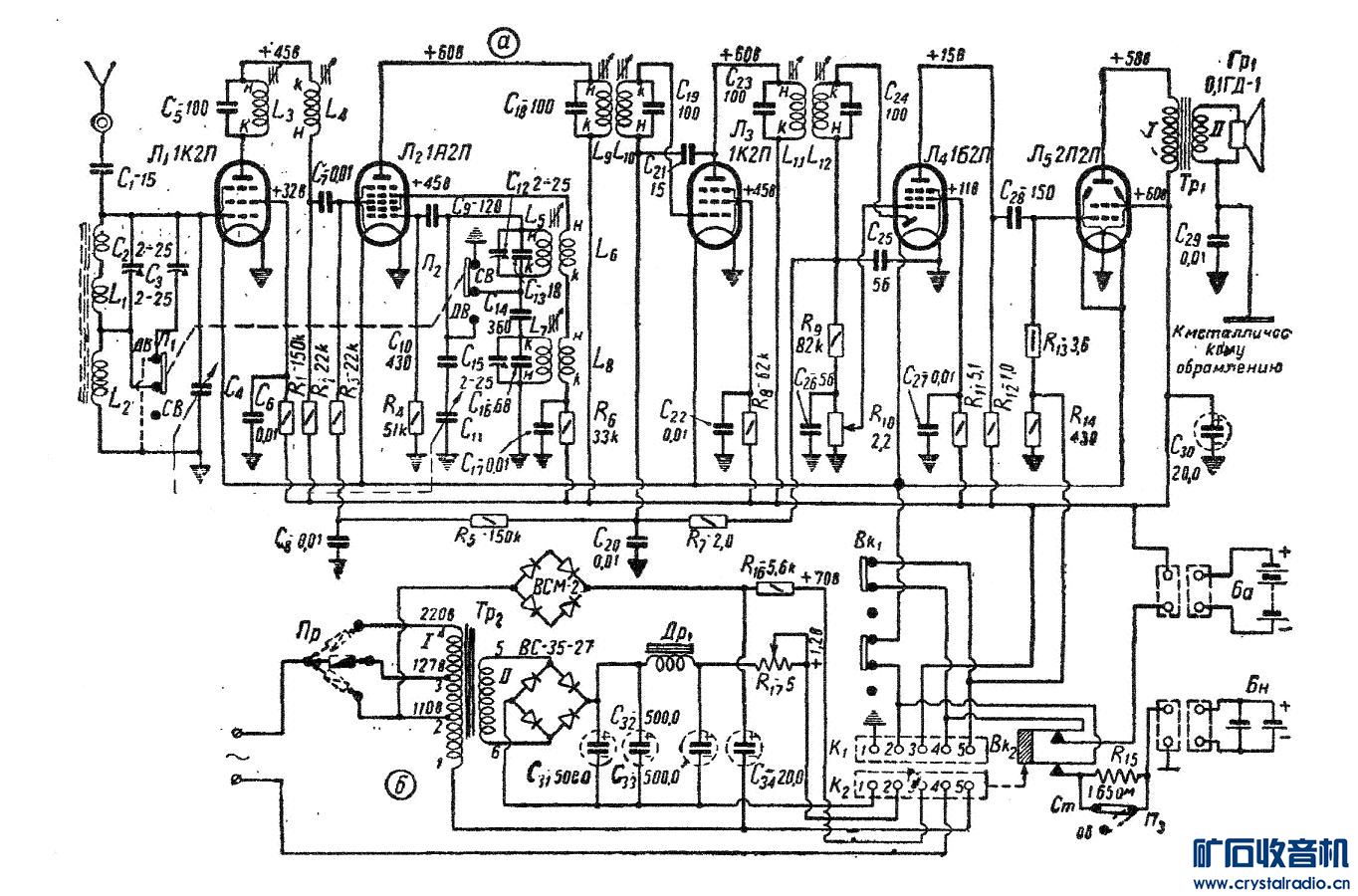

 楼主| 发表于 2022-1-6 09:20:44 来自手机 | 显示全部楼层
根据图纸甲,乙电供电可外接交流,也可机内直流。但图纸上看不太清楚甲,乙电的电压数据,有知道地老师麻烦告诉下
发表于 2022-1-6 09:36:43 | 显示全部楼层
hifi369 发表于 2022-1-6 09:20
根据图纸甲,乙电供电可外接交流,也可机内直流。但图纸上看不太清楚甲,乙电的电压数据,有知道地老师麻烦 ...
***  75 V  ***
发表于 2022-1-6 10:07:07 | 显示全部楼层
      甲电池是专门的1.5V大电池,R40甲电池 1.5V    长146mm     直径60mm   重约:720g。乙电池以前有45V,67.5V,90V的规格包括苏联的也是如此,现在已经买不到了,只能在网上买电动车或者玩具用的电池组了,或者自制串联电池组。根据电路图标的屏极电压,这里应该是用67.5V的电池组。其实45;90V都可以用只是声音大小的问题。
 楼主| 发表于 2022-1-6 11:45:40 来自手机 | 显示全部楼层
感谢以上各位老师!
发表于 2022-1-6 12:34:19 | 显示全部楼层
乙电 60V。完毕。

发表于 2022-1-6 15:57:08 | 显示全部楼层
乙电电压电路图上标注了,整流输出端+70V,Л1屏压+45V,Л2屏压+60V,Л3屏压+60V,Л4屏压15V,Л5屏压58V。甲电1.2V。
