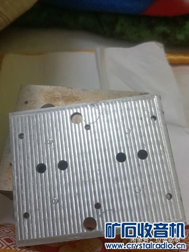

不一样的散热片
 楼主| 发表于 2022-1-5 22:41:56 来自手机 | 显示全部楼层
sgeli_sh 发表于 2022-1-5 22:29
想想散热面积与散热量关系,......。不知道你在前面还加散热片.
导热板很北面大散热片面积相同
 楼主| 发表于 2022-1-5 22:44:06 来自手机 | 显示全部楼层
只是看着小,导热板面积62 x80候府5mm还有 5mm缓冲散热齿!加起来10mm厚,而且涂满导热硅脂导热板很背面风道散热片同面积
发表于 2022-1-5 22:46:58 | 显示全部楼层
conzhaya 发表于 2022-1-5 22:44
只是看着小,导热板面积62 x80候府5mm还有 5mm缓冲散热齿!加起来10mm厚,而且涂满导热硅脂导热板很背面 ...
看到了,看来厂家是不惜成本在做散热,即有大的热容量,又有一定的散热面积。
 楼主| 发表于 2022-1-5 23:01:28 来自手机 | 显示全部楼层
不是厂家是我自己做的
发表于 2022-1-5 23:07:25 | 显示全部楼层
conzhaya 发表于 2022-1-5 23:01
不是厂家是我自己做的
  自己玩是不考虑成本的,只是想要玩得开心,大家都这样!
发表于 2022-1-6 06:54:20 | 显示全部楼层
不如把功率管翻过来扣到大散热片上,把小散热片雕刻出管壳槽扣到大散热片上效果好
发表于 2022-1-6 12:02:45 | 显示全部楼层
画蛇的最高档次是添上脚,立马变成龙,动物秒变神仙。
发表于 2022-1-6 12:46:00 | 显示全部楼层
隔壁论坛上看有人发的这个挺不错的
我在原图上作了下标记
补充内容 (2022-1-8 13:52):
陶瓷块上方还有一块PCB是驱动板,有导线穿过陶瓷块接有导电片压接在大功率粗壮管脚上,下面的双面PCB板上面接基极和发射极,PCB下面镀锡面压接在镀镍紫铜块上和大功率管集电极相连。紫铜块下面还有尺寸更大的铝块。
发表于 2022-1-7 18:30:21 | 显示全部楼层
以前(7-80年代)搞大屏幕黑白电视修理时,那时候大功率,高反压的管子不好买,这样试过,只不过我下面放的是盘子,盘子里倒半盘子水,试验好了在换回管子。那时候一只电源管,行管十多块钱,烧不起啊。
发表于 2022-1-8 07:23:00 | 显示全部楼层
扎枪子 发表于 2022-1-7 18:30
以前(7-80年代)搞大屏幕黑白电视修理时,那时候大功率,高反压的管子不好买,这样试过,只不过我下面放的 ...
那个时侯的管子全部是厚紫铜基板,现在全部是铁板。。。导热系数差别巨大。。。所以楼主花费大力气这样弄,还不如把管子的基板换成紫铜板。
