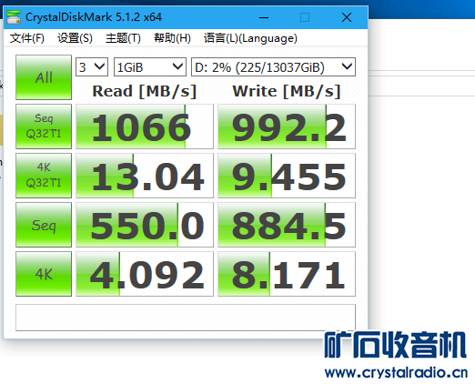

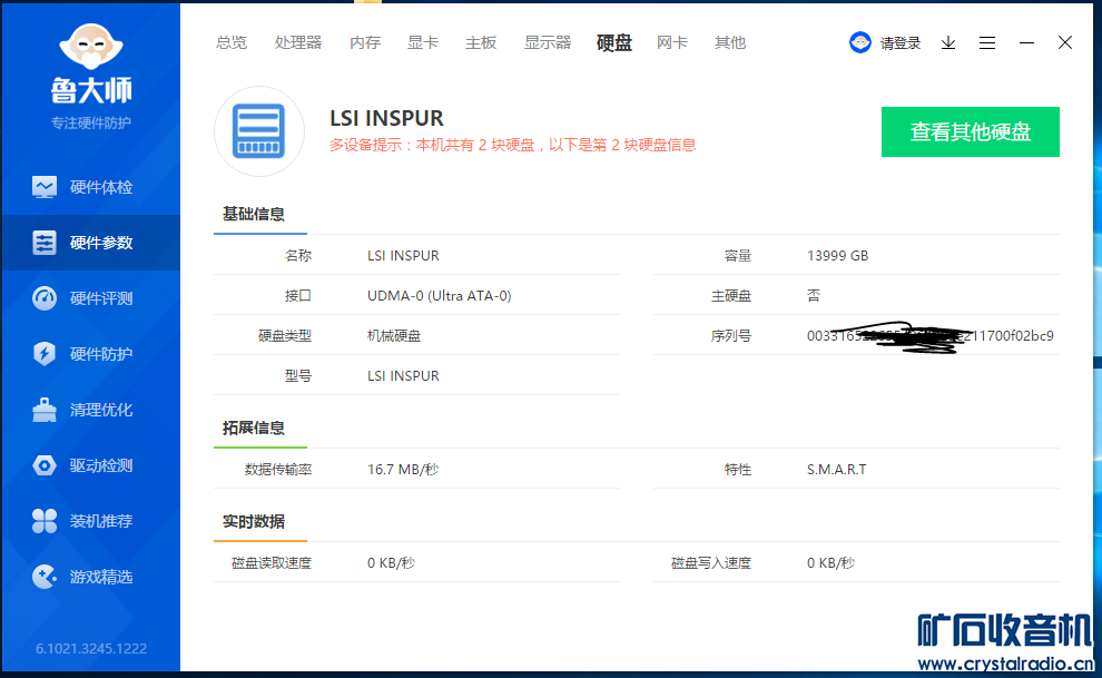

我弄了台专门用来下载的主机,娱乐大师遇到上面的仓库盘就不灵光,检测结果除了阵列的容量和序列号,别的都不对,速度更是离谱
其他硬件检测结果正确
发表于 2022-1-5 10:07:22 | 显示全部楼层
LSI 不是阵列卡么,需要专用管理软件才能读取出硬盘信息,读不出正常的
 楼主| 发表于 2022-1-5 10:10:30 | 显示全部楼层
读不出来就写未知好了,但娱乐大师偏不,
用mega raid manager 就可以读取
