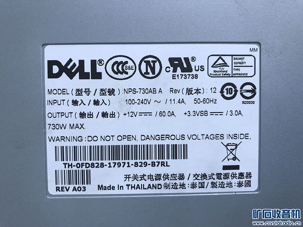

请问如何脱机启动戴尔服务器dell NPS 7300AB A Rev电源

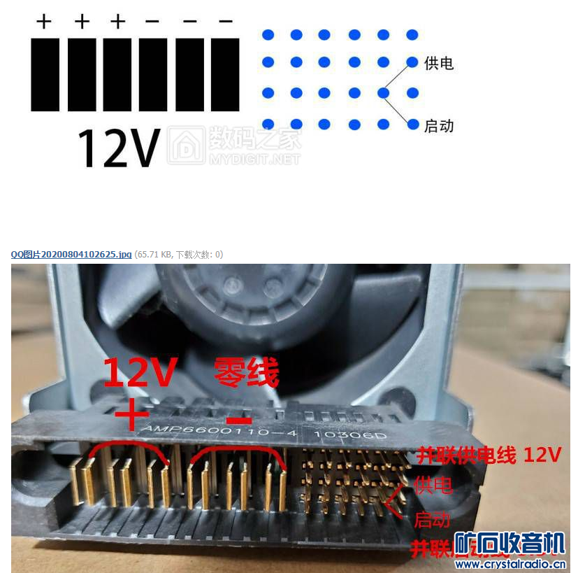

我短接第5竖排的1、2两针可以启动,有12v输出,电扇也转。但是大概过1分钟左右,就自动关了,好像是自动保护的样子,看网上其他资料,好像还要短接其他的引脚,图不清楚,试了一下好像不行。请问这种型号的究竟怎么弄?谢谢!
我的电源照片
网上找到的资料,图看的不清楚,按照这个不是很清楚的图,我试着短接第1竖排第4和第4竖排第4脚还是一样,1分钟自动停了。

你提供的资料图上是两组都短接了,你试过吗?
发表于 2022-1-6 22:03:09 | 显示全部楼层
我的戴尔12V 70A 870W电源,是这样接线才行供参考(启动线和供电线要并联)。

部分服务器电源不能空载,我手上有个西门子的也是,几秒保护,但挂个摩托车大灯可以正常。
