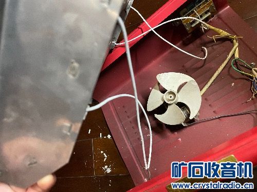

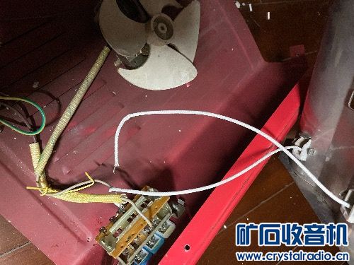

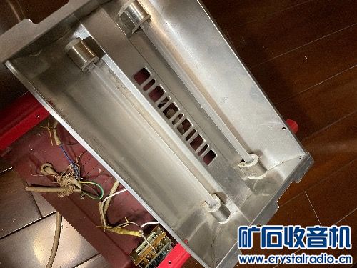

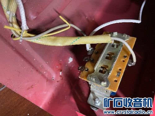

替换两根卤素加热管的时候忘了怎么接线了,原来是浅蓝按钮亮一根,深蓝按钮亮两根,风扇也会转,有懂的老师能教一下怎么接线吗?

不太懂电,因为买了新的管子,所以请教老师怎么接线

把2根管子尾部接在一起,另外2各接档位开关,1档1根管子亮,2档2根管子亮!

因为他还有个电扇,亮的时候电扇同时会转,该那么接,我现在是一根能亮风扇转,两根没反应…

开关是自锁还是互锁得搞清,电路很简单的
发表于 2022-1-4 21:26:08 | 显示全部楼层
想一想,电源(220V)、开关(3档按键开关)、负载(卤素管),它们怎样才能形成通路,让负载工作,这是一个比较简单的电器电路,再仔细琢磨一下!
