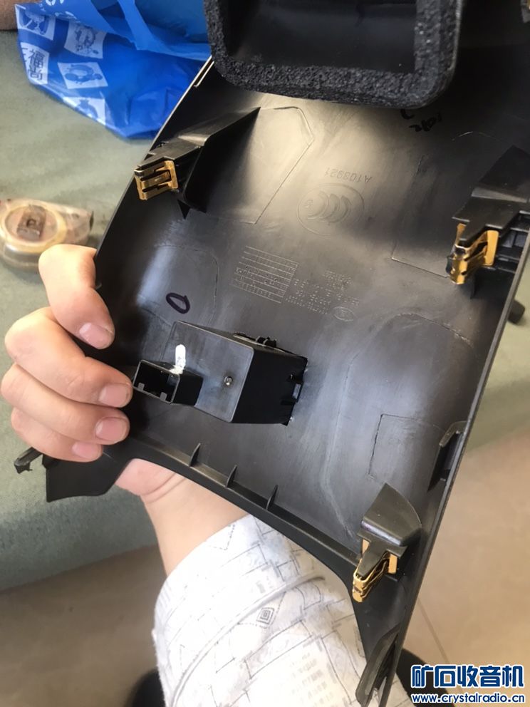

18款威朗,买了4年了,之前改了威朗行车记录仪的取电方式,从保险找点烟器的电源进行取电,之前发过帖子和教程,但是使用这么长时间,但是装上之后就一直有个问题,只要发动机启停运行,记录仪就要重启,后来看了一下,里面的降压线有个低压保护,应该是启动的时候电仪不稳定导致保护重启,经常启动,记录仪肯定也缩短寿命,这次想改个后排USB充电,那就一块在重新整一下吧,从网上买了一个隐藏式的点烟器和专用的后排USB和线束,可以自己去网上搜,很多卖的,休班弄的,媳妇有事一直催催催,导致很多环节没有拍下,还请见谅。

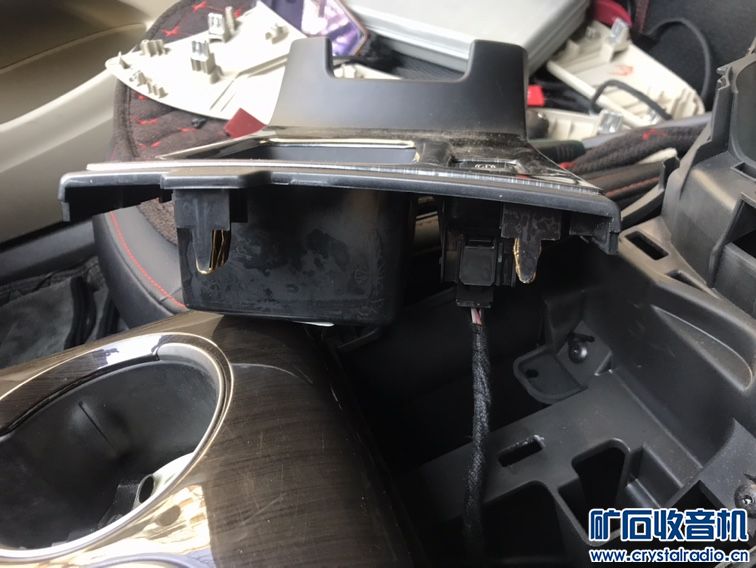

把USB和点烟器盖取下来,把线拔下来就行,一定要断电进行该操作!!!

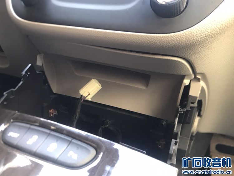

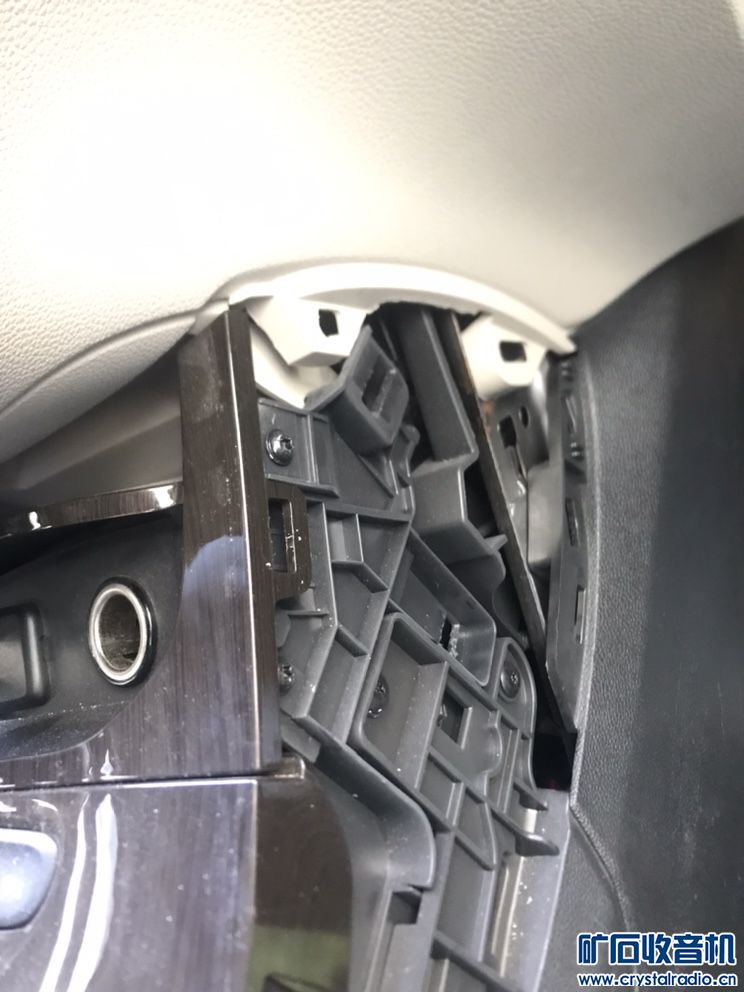

把保险护板拆下
漏出保险,插着取电器的那个就是,18款之后好像36号保险,之前的好像是34号,自己查手册。这个步骤之前的可以参考我另外安装记录仪的那个帖子。

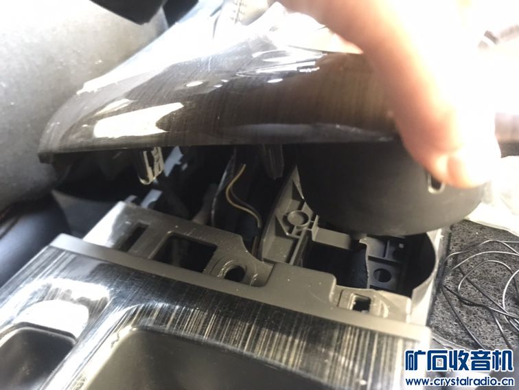

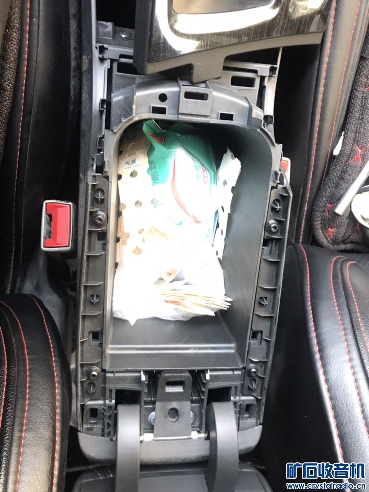

代开扶手箱,拆下上面的装饰条

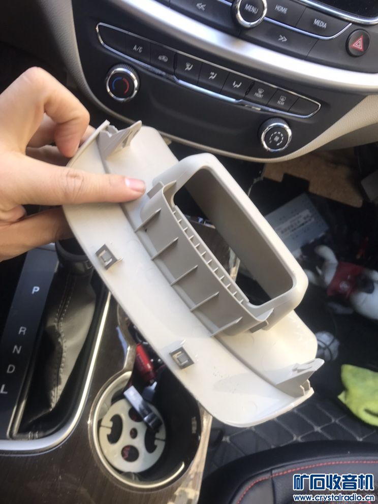

后面的出风口挡板就可以拿下来了,也是卡扣的,翘就行了,注意,最下面有两个扣,往下拿挡板的时候要注意,我的就断了,忘记拍照了,不过不影响,按照插座尺寸画上线。

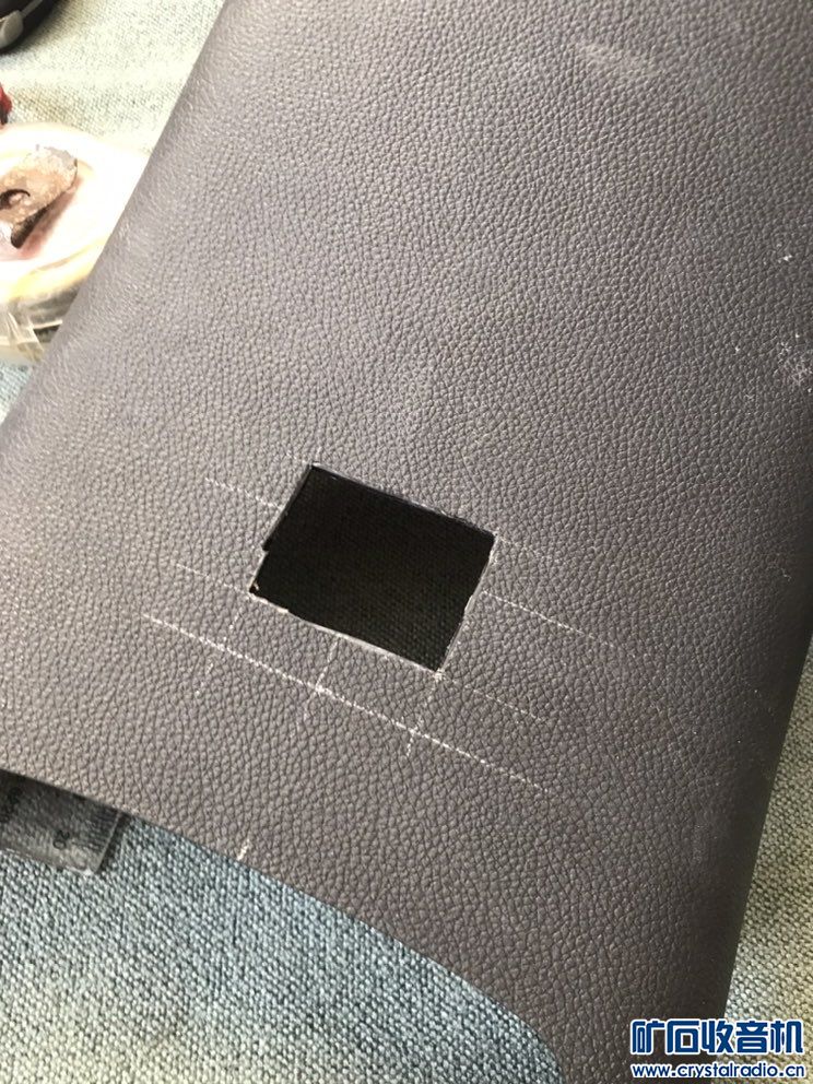

壁纸刀加上天然气灶,打开抽油烟机,要有仪式感,有毒的气体可以抽走。
切割后的,清理一下毛刺

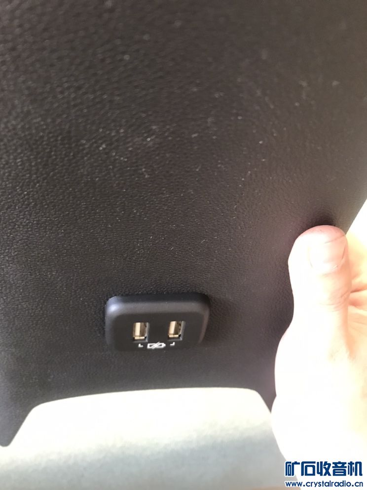

装上后的效果
没有捞得着拍上车后的样子,有时间在补拍,按拆的步骤装上即可,有问题可以联系我。

加装的usb充电口
