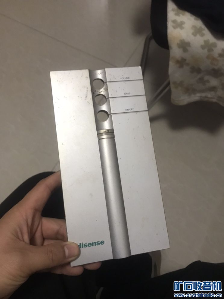

来坛子也好几年了,经常逛逛各个主题的帖子,感觉能学到很多东西,奈何技术有限,很多电子东西目前还做不了,或者只能根据前辈的基础进行制作,很难有好的创新,自己平时比较喜欢动手,一般下班回家后不闲着,吃完饭就开始折腾,感觉这样才有意思,嘿嘿,没有好的创新,那就发个算是手工制作吧,希望大家给个意见。
今天带来的呢是一个音响的面板重塑,该音响买了好多年了,一直在老家扔着,那天回老家发现了,想着带回去翻新翻新吧,就开始了,增加了蓝牙、U盘等解码板,持续了好几个晚上才做完,下面就是大体的经过,照片可能不是特别完整,还请见谅。
这是面板原来的样子,海信的。
这是音响原来的颜色的样子
面板老化严重,拉到家里的时候里面的好几个固定点就断掉了。

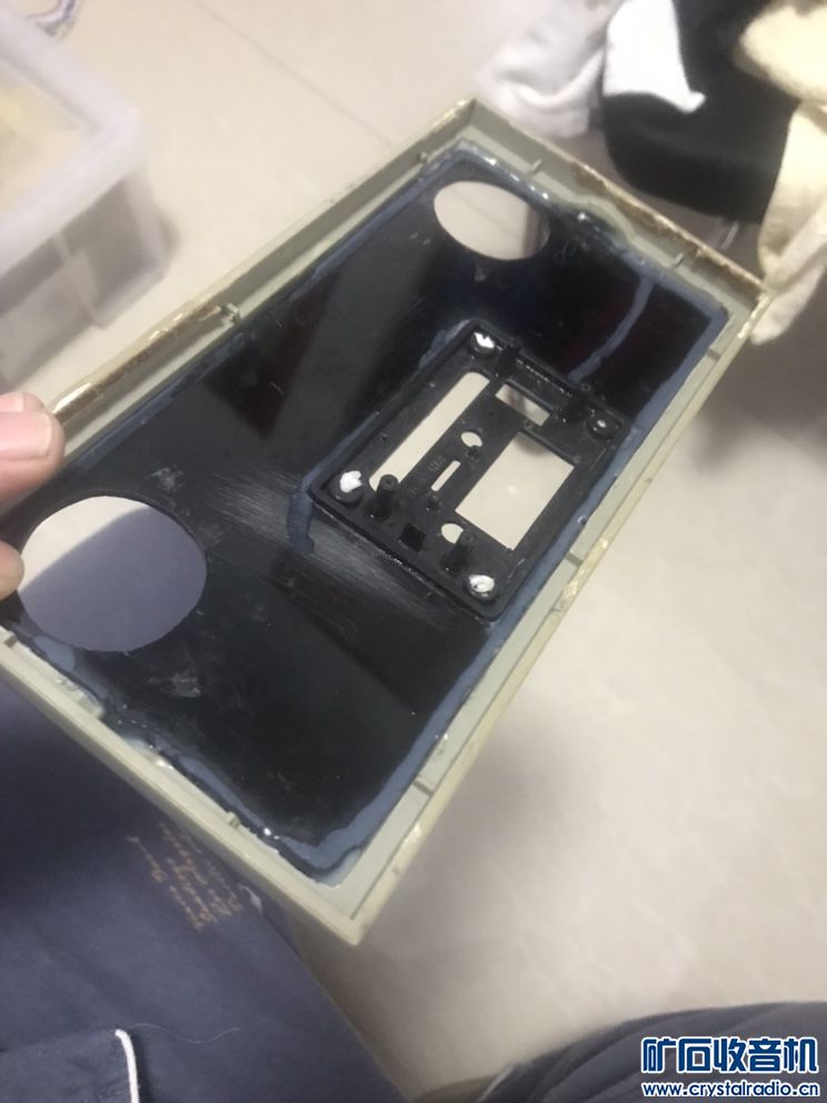

开始切割
粘上黑色亚克力,用坛里收的大力钳,不错,好用。

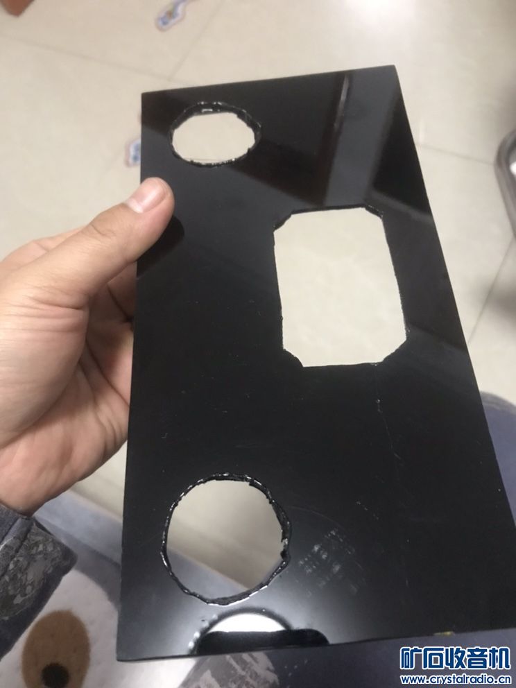

亚克力开孔,第一次用亚克力,没想到亚力克这么脆,不知道是不是亚克力质量不好,也可能是用力过大,用钻头一钻,亚力克就裂了,哎,前功尽弃。算了,更改方案,直接把解码板镶嵌进去吧,这次没有用钻头,用火烤壁纸刀,切割的,这样就好多了。

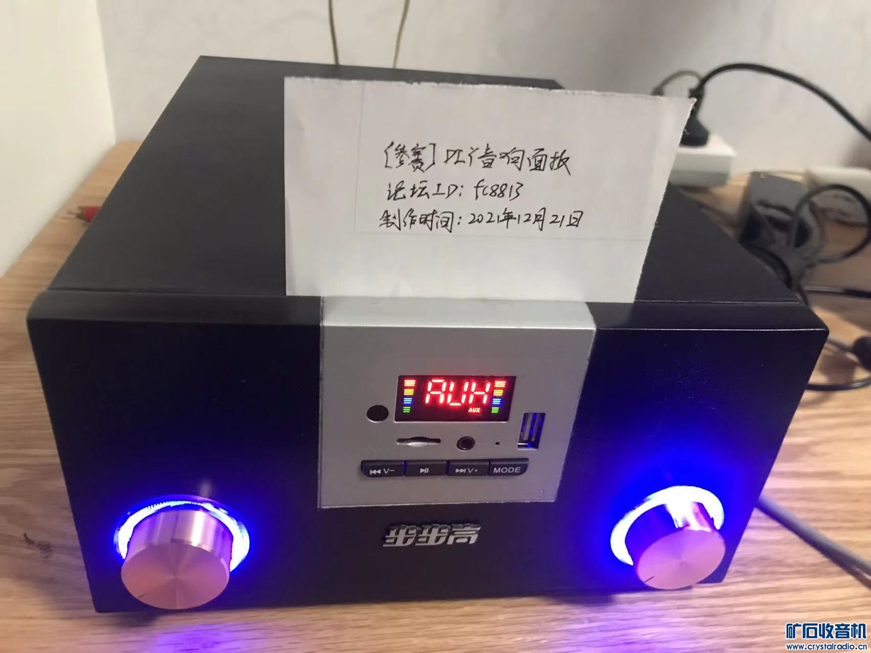

装上解码板
把原来功放板上面的电位器用排线延长。
加了个单独的电源控制解码板和灯碗的LED供电。
完工后的样子,没有拍送电后的样子,改天补上,找了几个橡胶垫放下面,变成了卧式的主机,还有从老家的DVD上拆了个步步高商标,话说那时候的用料真好,logo都是铝制的,铆到机器上的,到现在都还很亮!!!
