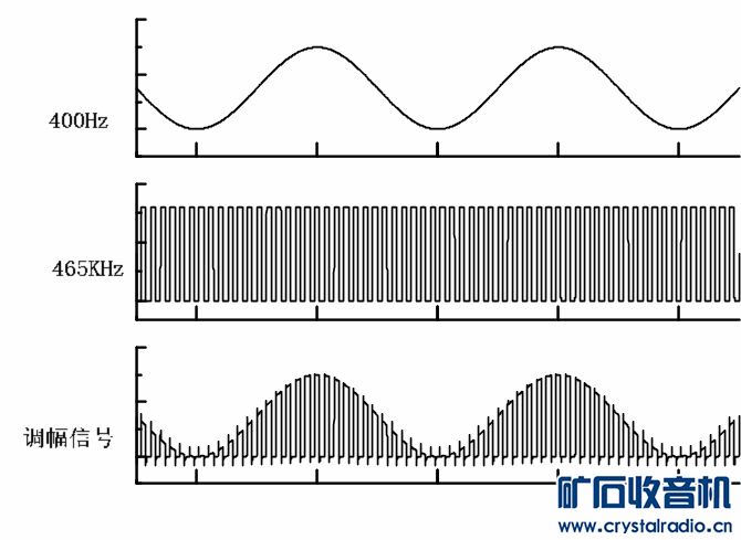

发表于 2022-1-4 14:39:55 | 显示全部楼层
简单的比如:400Hz音频信号是你,你要出门旅行,就需要坐车,这车呢就是465kHz(载波)上车呢就是调制,下车呢就是检波。当然这个400Hz的音频信号,不是非要400,500/600、-------------,只要是音频信号就行。题外话:至于坐什么车看你腰包鼓不鼓,有钱飞机,没钱绿皮车,这个可以看做是调制方式
发表于 2022-1-2 23:42:26 | 显示全部楼层
高频信号发生器基本都自带音频信号发生器,即“调幅、等幅”选择键,选“等幅”时,输出为等幅的465KHz等幅高频信号;选“调幅”档时,输出即为经信号发生器内部400Hz或1000Hz音频调制的“调幅波”。调幅波经接收捡波后即可听到400Hz或1000Hz的音频声,而等幅波是没有音频输出的。
发表于 2022-1-2 23:21:41 | 显示全部楼层
经400Hz音频调制的465KHz中频,话没毛病。
发表于 2022-1-2 23:21:57 | 显示全部楼层
这个建议学习下调幅信号的原理,基波载波等.收音机维修的入门书籍都有阐述

发表于 2022-1-2 23:42:53 | 显示全部楼层
465KHz的400Hz调幅信号,就是高频465KHz,调制信号400Hz,可以改变调制信号,高频不变还是465KHz。
