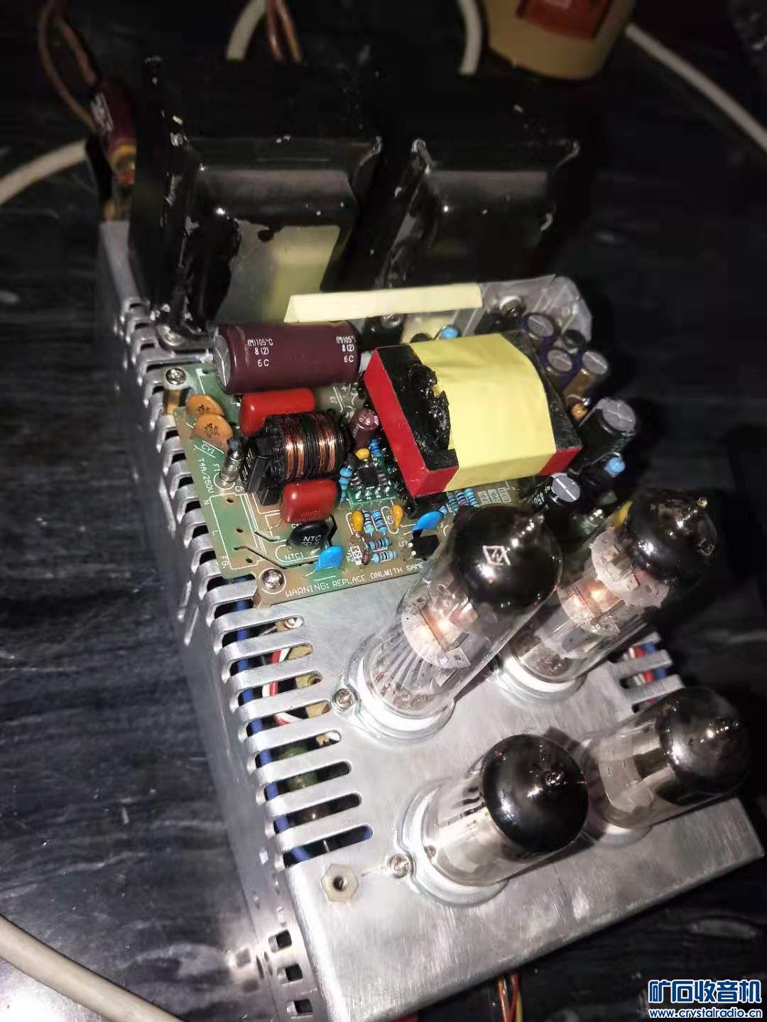

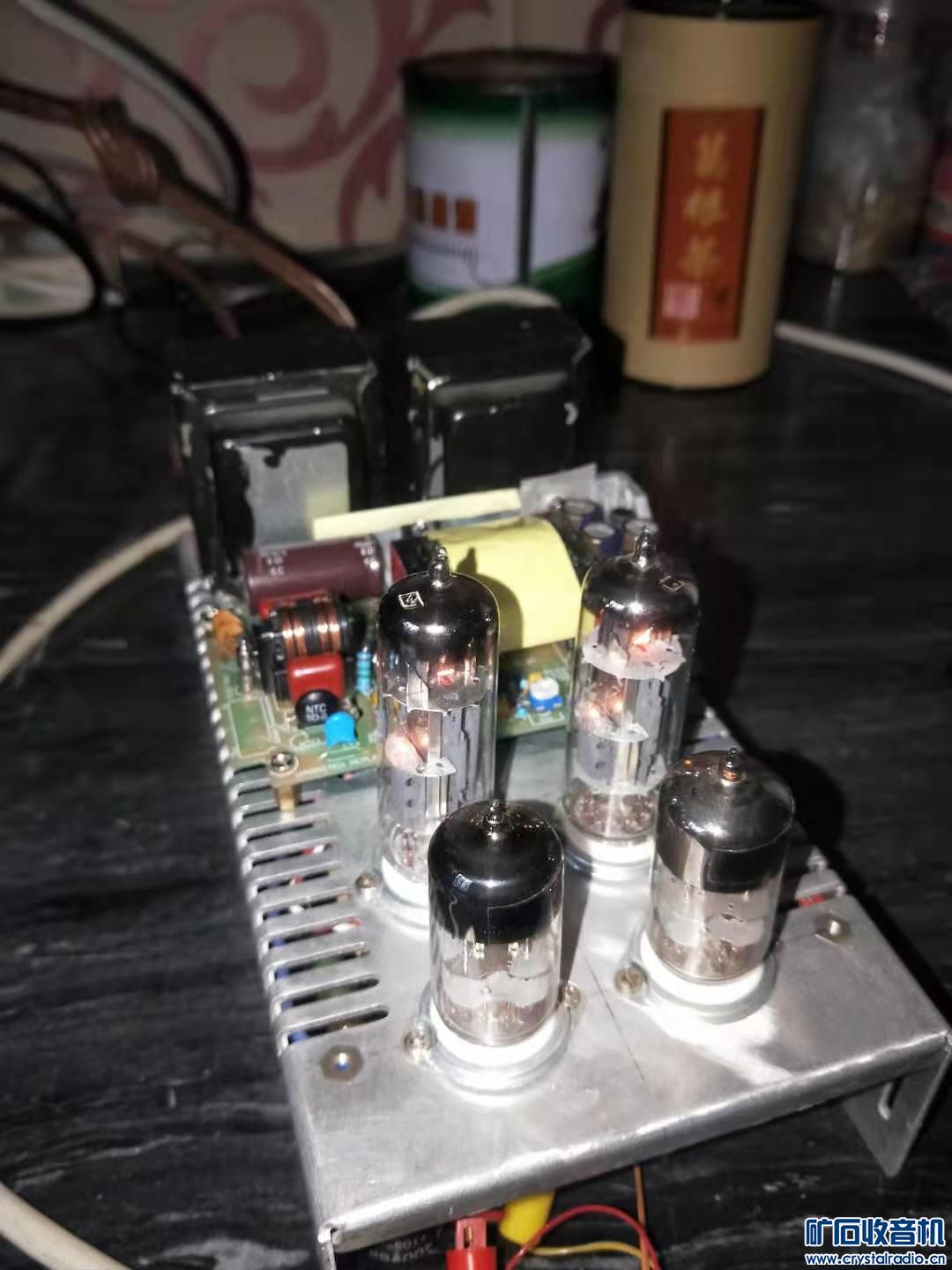

元旦无事参照天线迷《实 用 胆 机 开 关 电 源》一贴打板,花了半天多自己绕了开关变压器做了个开关电源,装在以前扔一边的6C3推6F3小功放上边。灯丝6.3V,高压185V。空载高压大概270V,可能跟自己绕的开关变压器品质有关,漏感越大空载虚电压越大,后面加个高压延时解决吧。听了一下午,感觉挺好用,温升不高。就是还没找到合适的壳子,太丑了。耳朵贴在喇叭上几乎听不到一点噪声,根本就没有比较难控制的交流哼声。看来胆机以后开关电源化的趋势还是很有意义的。 微信图片_20220102173912.jpg 微信图片_20220102173906.jpg

开关电源板,放底板下面好点。

开关电源板子和壳子内边刚好一样,电气安全距离不够怕爬电,再说现在也是个试验品无所谓啦,以后找个好看点的壳子装起来。

胆机用开关电源好处多多,不仅抑制了交流声,还减轻了胆机的重量,安装布局更方便!
