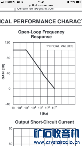

闻太师 发表于 2022-1-9 11:14
论坛好像出问题了,我刚才在您STM32版100kHz电桥的那个帖子里的回帖,提示成功但是内容看不到。重复几次都 ...
单片机的东西我不懂。但你那个计算ne5532的闭环频响是不对的。
因为ne5532(包括ne5534)是一块特殊的运放。内部采用特殊的嵌套补偿设计,其等效的单位增益带宽实际上远不止所标的10Mhz,他的100khz开环频响非常高(记得是40多dB)。你查一下他的datasheet开环频响图就知道。
在八十年代及以前,唯有这块运放能胜任音频高频端的某些信号处理需求,那些年生产的音频超低失真度分析仪,里面都被他(指ne5534/ne5532)统治。好像直至AD797出来,他才开始被取代。
他的嵌套补偿设计具有超前性。现在有些mos运放为了扩展频响,也纷纷采用这种补偿方式。
发表于 2022-1-9 11:42:08 来自手机 | 显示全部楼层
因为ne5532(包括ne5534)是一块特殊的 ...
找到了开环频响图:

 楼主| 发表于 2022-1-9 12:55:11 | 显示全部楼层
如小鬼头老师所述,NE5532在100k时,增益不止40dB
实际所须的校准量也会更小。
另外,在100kHz档,尽量避免使用9倍增益档位。100kHz档,不必追求高阻与低阻测量的极限,否则所须的校准量过大,稳定性受到一些影响。
9倍增益档,要做增益和相位校准两项。
9倍档只是做扩展用的。一般不会轻易使用该档位的。该档位会使误差成倍增加。如果用于10mR测量,那么9倍不会引入过多误差。因为如果只分辨到1mR,相当于允许误差10%,那么9倍档引入的一些误差是可以忽略的。
为了进一步减小误差,所以用了5532,放弃082
可以借助无源器件进行校准。比如,后面那个零移项转换,是经过计算设计的,相位误差可以忽略,可以用它做为“基准”。(当然也可以用其它方法。)
