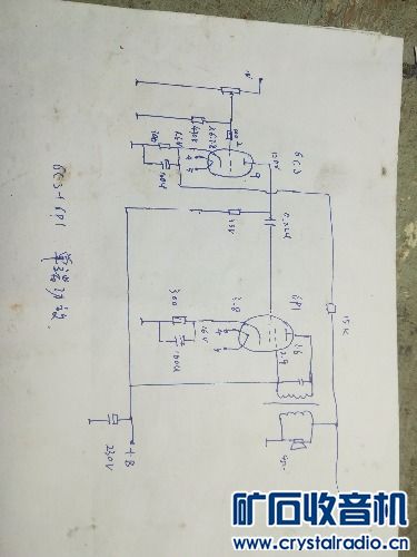

参考网上图纸,根据手上元件,拼凑了台6C3+6p1功放。焊好后上机,功放有哼声但不响,上图,请老师指点。

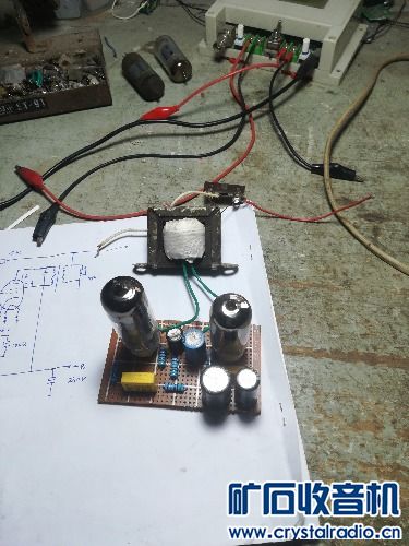

 楼主| 发表于 2022-1-2 14:42:32 来自手机 | 显示全部楼层
实物图上来了
 楼主| 发表于 2022-1-2 14:43:14 来自手机 | 显示全部楼层
排除了管子,输出牛,喇叭问题
发表于 2022-1-2 14:53:14 | 显示全部楼层
从图纸上看有两处问题,一是6P1没有栅漏电阻,这是造成不响的主要原因,其次是负反馈的问题,阴极电容把反馈信号直接入地了,想加负反馈,还得加上一只小阻值电阻。
发表于 2022-1-2 15:38:35 | 显示全部楼层
6P1 没有屏压,不会响吧

发表于 2022-1-2 17:15:59 | 显示全部楼层
最坏的情况下,你这只6P1已经牺牲了
发表于 2022-1-2 18:47:03 | 显示全部楼层
29BBY 发表于 2022-1-2 17:15
最坏的情况下,你这只6P1已经牺牲了
乐观点,看图直流高压接了一个电容到屏极,坏不了。

发表于 2022-1-2 19:10:42 | 显示全部楼层
6P1要接高压,兄弟,你接电容,
 楼主| 发表于 2022-1-2 19:14:20 来自手机 | 显示全部楼层
彗星 发表于 2022-1-2 14:53
从图纸上看有两处问题,一是6P1没有栅漏电阻,这是造成不响的主要原因,其次是负反馈的问题,阴极电容把反 ...
哦,画漏了,有电阻,510k
 楼主| 发表于 2022-1-2 19:16:46 来自手机 | 显示全部楼层
dmy 发表于 2022-1-2 15:38
6P1 没有屏压,不会响吧
我糊涂了,提醒后我才反应过来,谢谢各位提醒
 楼主| 发表于 2022-1-2 19:19:28 来自手机 | 显示全部楼层
又看了下,没错呀http://www.crystalradio.cn/thread-873155-1-1.html看这些6Pl的图,也是这样的
发表于 2022-1-2 19:29:34 | 显示全部楼层
6P1的栅极电阻应该接在耦合后面。
发表于 2022-1-2 19:32:59 | 显示全部楼层
检查 管脚都接对了?
