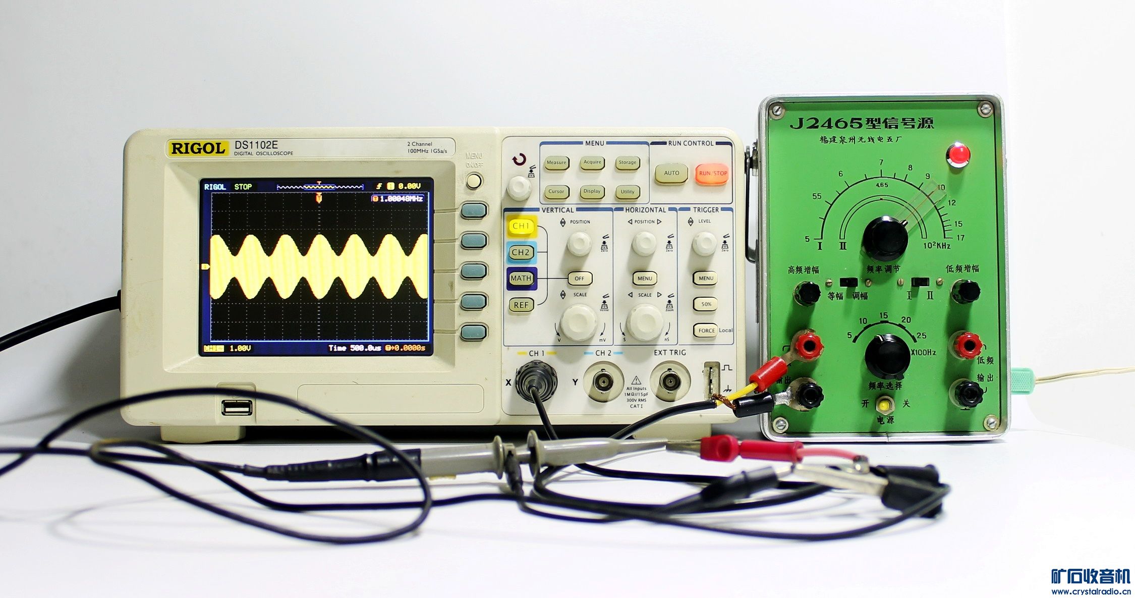

J2465信号源1MHz调幅无线发射
无电源场效应晶体管机(标号3DQ检波)
解调出的1KHz正弦波调制信号失真波形
J2465信号源1MHz调幅无线发射
2AK3晶体二极管检波
解调出的1KHz正弦波调制信号高保真波形
1MHz调幅 1KHz正弦波调制

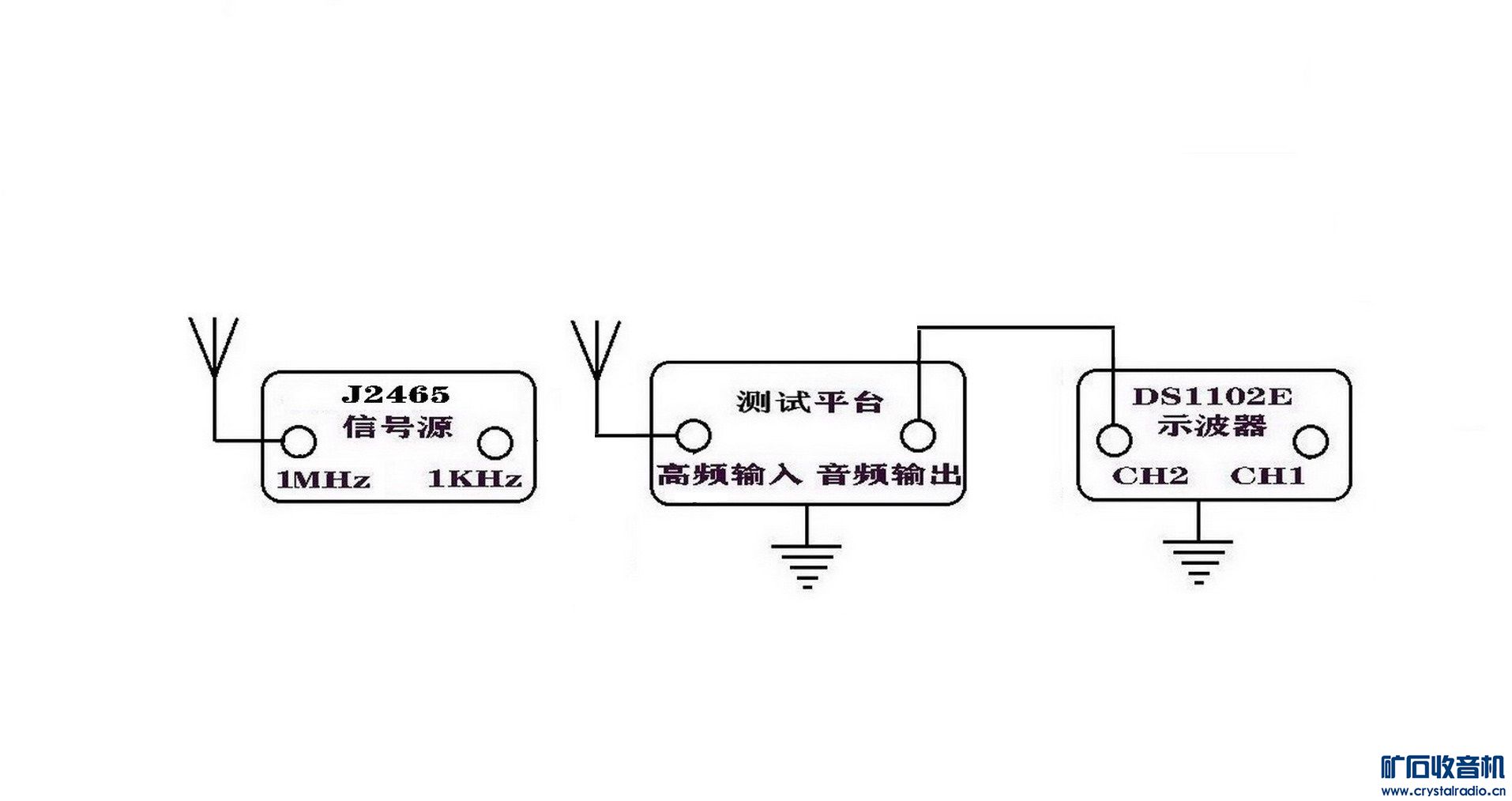

 楼主| 发表于 2022-1-2 16:50:56 | 显示全部楼层
测试连接图

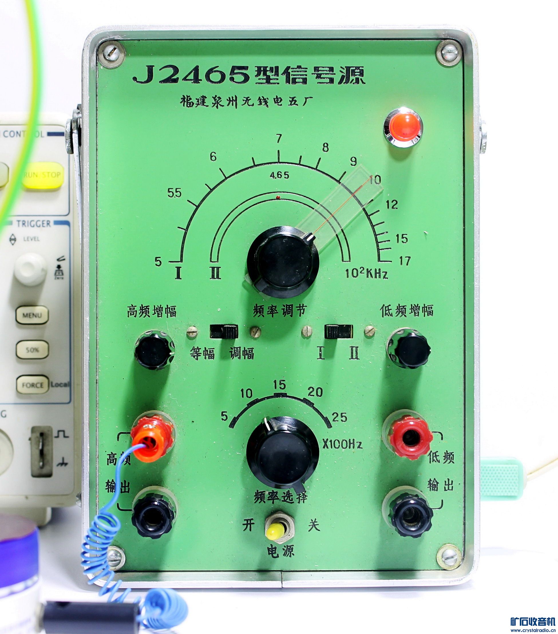

发表于 2022-1-2 19:16:23 | 显示全部楼层
有没有J2465输出的调幅波的波形看看,调制度是多少?

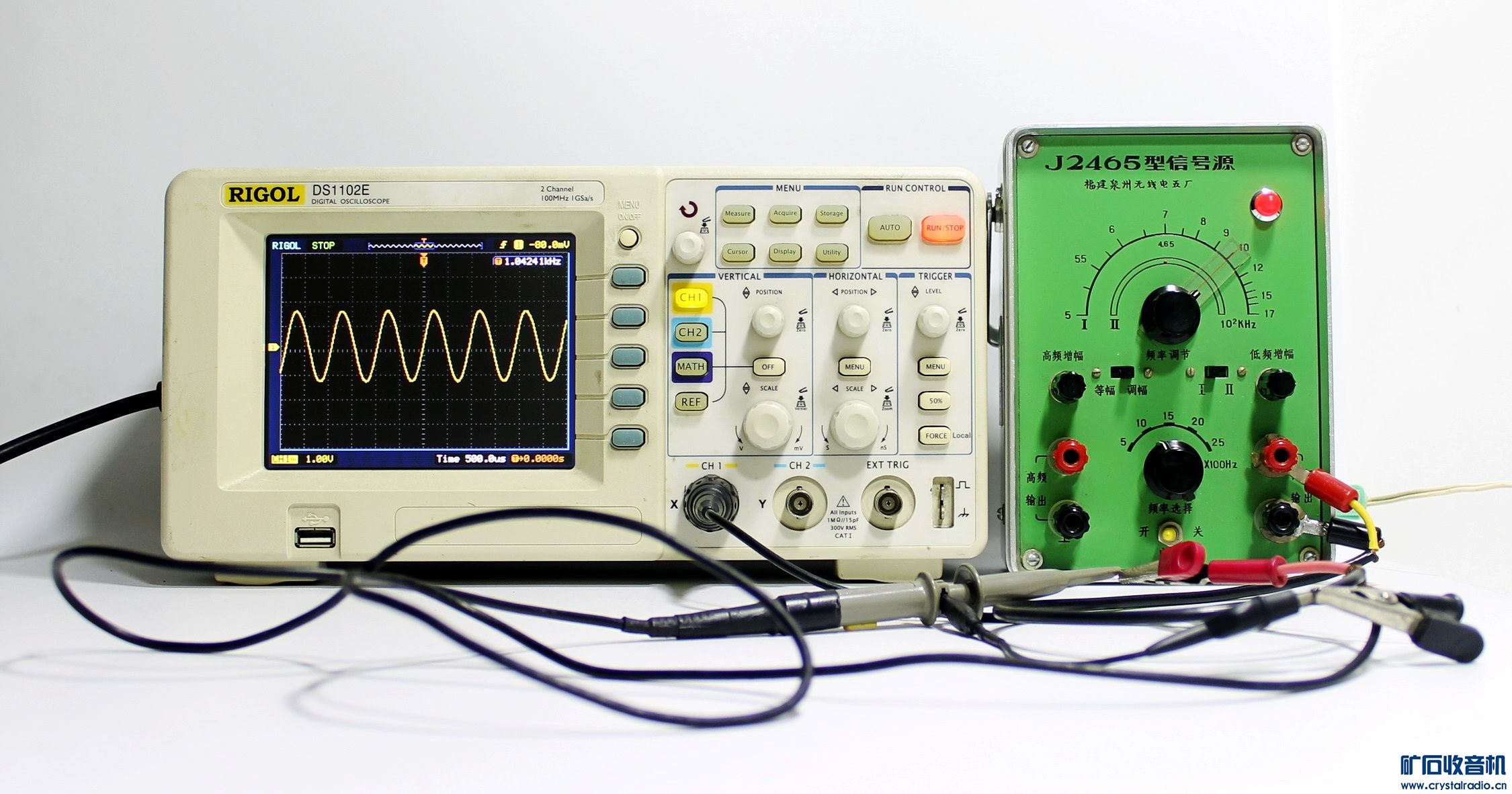

 楼主| 发表于 2022-1-2 20:41:52 | 显示全部楼层
J2465信号源1KHz正弦波音频信号输出波形
 楼主| 发表于 2022-1-2 20:43:41 | 显示全部楼层
J2465信号源1MHz射频信号输出 峰值波形

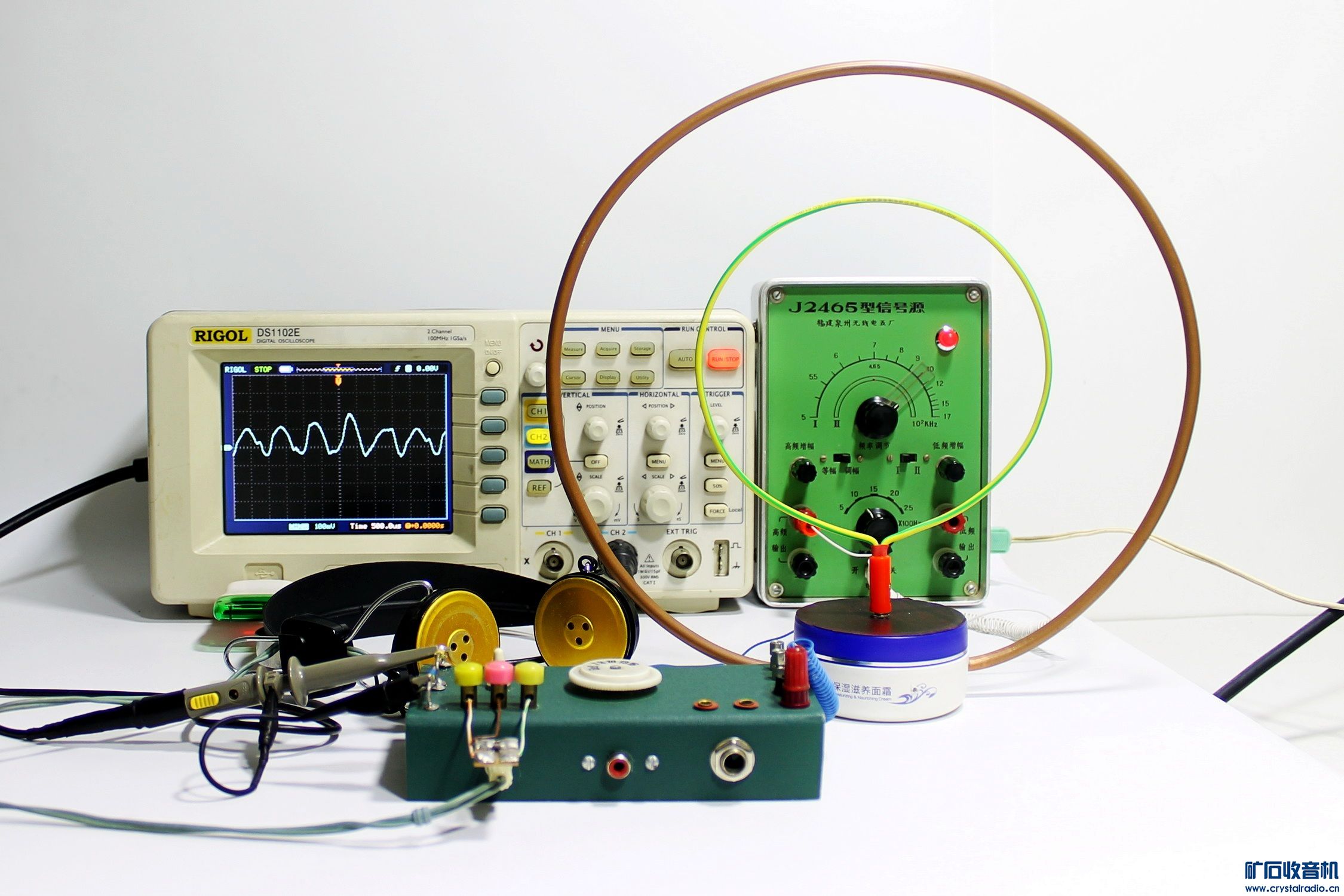

发表于 2022-1-3 18:18:31 | 显示全部楼层
看看天线。放个顶视图看看。
发表于 2022-1-4 13:31:04 | 显示全部楼层
你好,感谢分享.
请教下那个铜管的天线是如何和信号发生器连接的,中间就1根铜线吗,还是地线也要接.
只是一个铜管的环,还是里面有电路.
 楼主| 发表于 2022-1-5 08:37:27 | 显示全部楼层
ssffzz1 发表于 2022-1-4 13:31
你好,感谢分享.
盒子里面是空的,只有一个天线引出线焊点,不需要接地。
