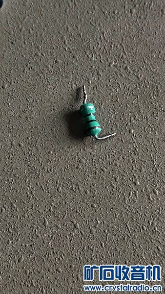

师傅;帮手看电感叹是多少mh

电感色环 棕 黑 黑 银
发表于 2022-1-1 16:11:20 来自手机 | 显示全部楼层
估计是10uH(即0.01mH),10%误差
发表于 2022-1-1 16:42:12 | 显示全部楼层
楼上正确。10uH ±10%。
 楼主| 发表于 2022-1-1 17:33:48 | 显示全部楼层
谢坛友回答
发表于 2022-1-4 17:33:39 | 显示全部楼层
我维修过一台日立8190收录机,小电容就是好像电阻一样的色环,那时候是五色环。电阻是四色环。现在第一次见到电感也外型也是和电阻一样。假设电容、电感、电阻三个放在让你判断好坏。可能会搞乱。
