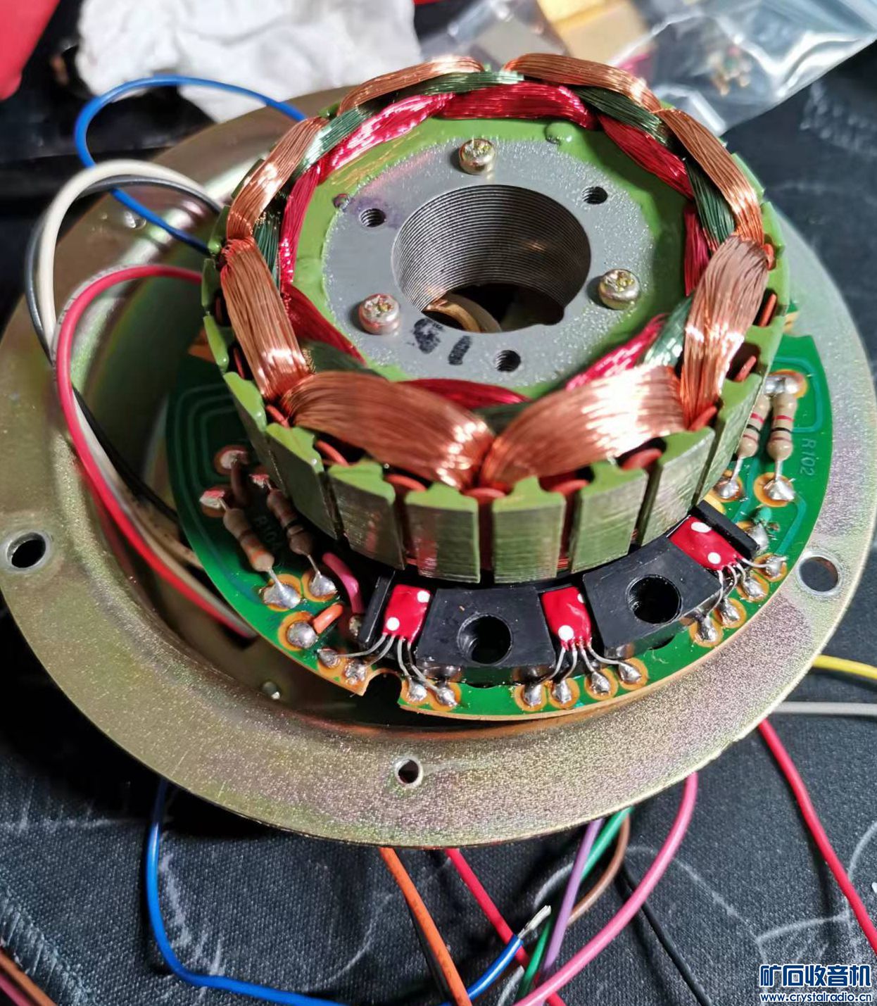

一台先锋直驱唱机,转速忽快忽慢,查电机的霍尔传感器2个阻值接近,另一个偏差大,不知道霍尔型号,电机型号是XM-030-F,        有没有什么型号霍尔可代换

找个废弃电脑散热风扇就能拆到。
