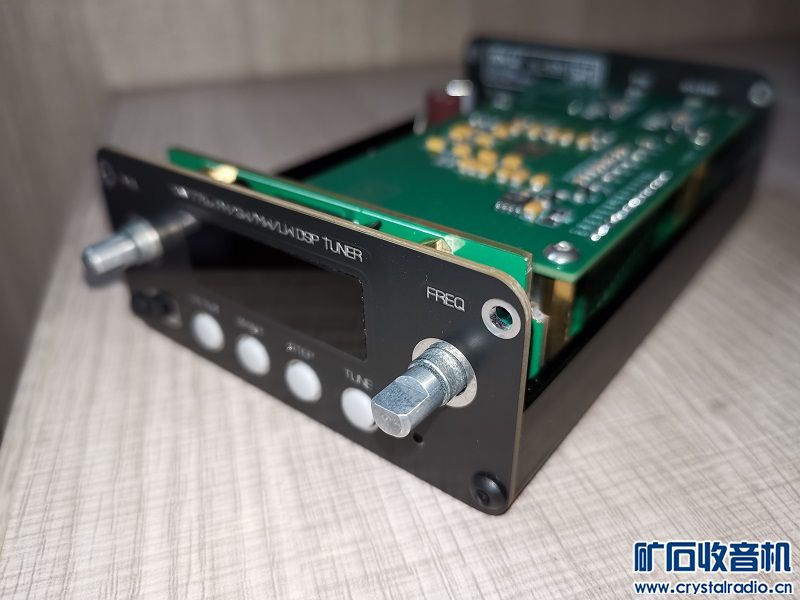

    玩收音很多年了,以前DIY的都是模拟收音,什么高频头、中放板、解码板等等都玩过,算是个老手了。但对于DIY DSP收音可是两眼抓瞎,因为一直觉得玩DSP收音不仅要搭硬件更重要的是还要懂编程,这个对俺来说实在是太难了,完全搞不懂。说起玩DSP收音机倒是2011年的时候玩过一块Silicon Labs SI4731 DEMO DSP的收音板,对DSP收音有了很深的印象,首先是灵敏度很好,收台快,功能丰富,什么信号强度、信噪比、带宽、RDS等等信息都能显示出来,但是缺点也很明显就是音质差强人意。
    后来也一直关注论坛大拿制作DSP收音的帖子,如ace919大神“自己控制车机三部曲”,eggplant886大神的TEF6686、TEF6638、SAF7751等制作,每个帖子都非常详细且程序开源。有一次加入了Q友大袁的SAF7751群后,可谓是大开眼界了,也坚定了DIY的勇气,在此感谢大袁、egg、红绿蓝等各位大神!
    DIY首先是选好外壳,然后根据外壳确定各PCB的尺寸,这里选择88*38*120的铝合金外壳,整个收音分显示控制板、收音板及电源板三部分,然后按计划一一完成。

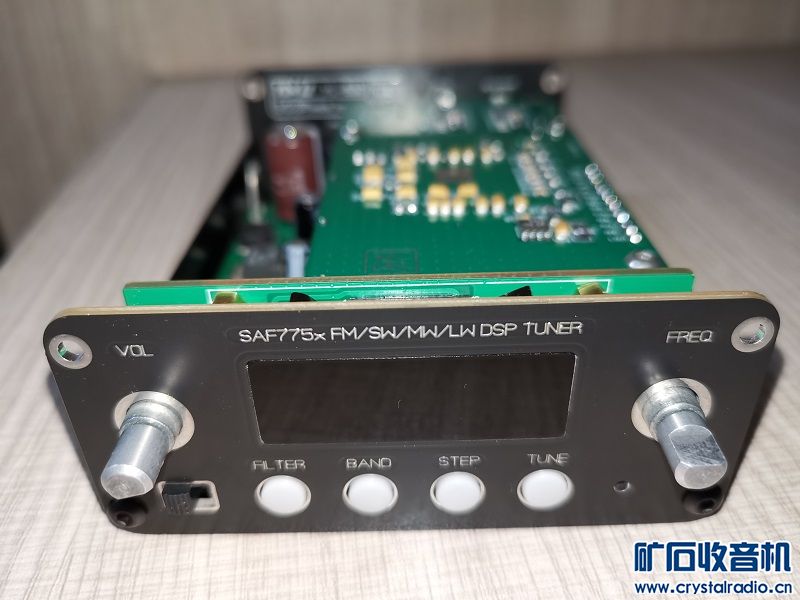

    先是显示控制部分,控制部分由STM32单片机和1602液晶显示屏为主体,4个功能按键FILTER、BAND、STEP、TUNE,两个编码器VOL和FREQ,同时集成了红外遥控功能。
经过几次努力显示控制部分算是点亮了

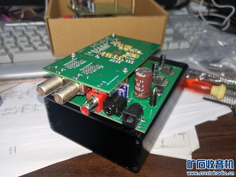

    然后是电源部分,由于机箱体积限制,直流5V电源采用外置方式,5V电源进入后经过滤波分4路,两路经稳压后到3.3V供给收音板,另两路分别给显示控制部分和耳放输出部分供电(带数字SPDIF输出)。
这部分制作没啥难度

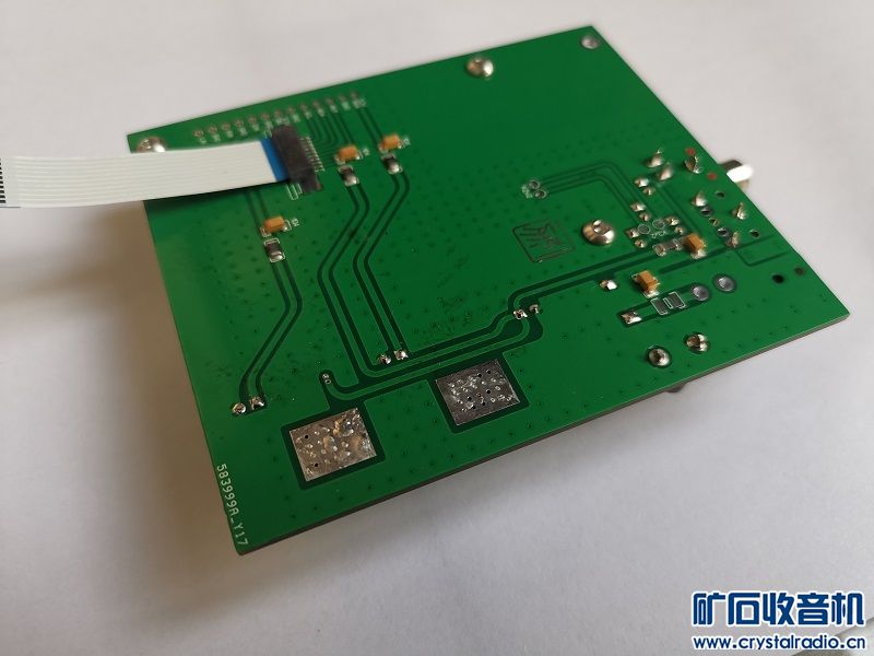

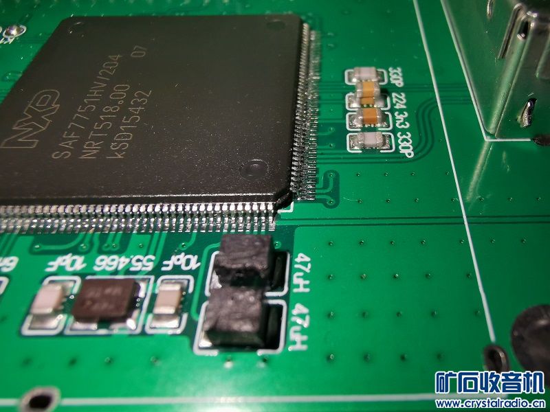

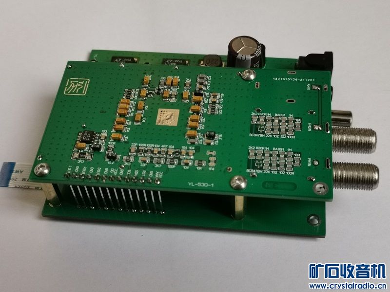

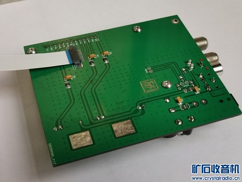

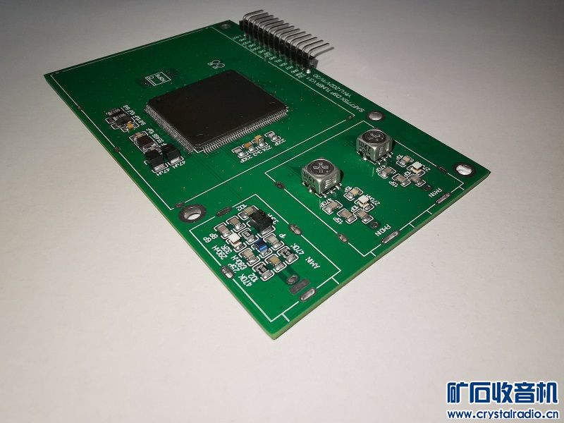

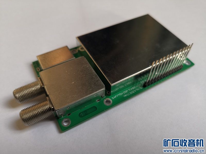

    剩下最重要的就是收音板了,4层板设计,供电滤波放弃陶瓷电容,采用钽电容,前端输入部分采用双F头(英制)一体化屏蔽罩等等。
经过几次努力也算是焊好了 太难了
三大部分已经完成,可以组装了,简单试机出声。
继续

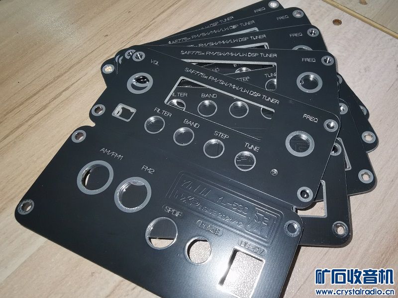

剩下制作前后面板就行了,一举完成装机
整机完成,没有合适的旋钮,先凑合用着。通过简单的试听,SAF775x果然不同凡响,音质上面不是TEF6686,SI4731等能够比拟的,接上音响,声音悦耳动听,声场开阔,立体感明显,可以说是目前能找到的声音最好听的DSP收音芯片了。
下次抽空做个收音测试,谢谢观看,祝坛友们新年快乐!
