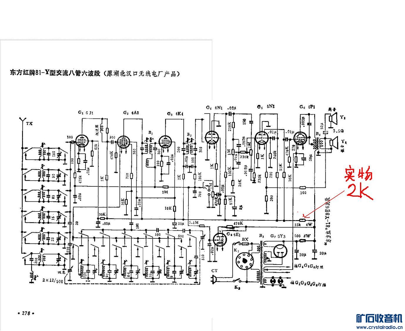

发表于 2021-12-31 15:20:38 | 显示全部楼层 |阅读模式

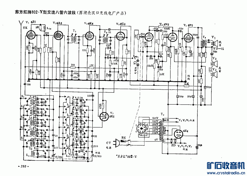

发表于 2022-1-1 10:34:19 | 显示全部楼层
这个电阻电路图标注有误,东方红802-Y和803该电阻都是1.5K:
发表于 2021-12-31 20:11:44 来自手机 | 显示全部楼层
楼主算一下,这个电阻是供除6P1以外其它管子工作电流的滤波电阻,工作电流少说也有20毫安左右,如果这个电阻是15K,在这个电阻上的压降要有两百多伏,前级还怎么工作,所以肯定不是15K,应该是1.5K,用2K没问题。
发表于 2021-12-31 15:36:46 | 显示全部楼层
2k感觉正常,原先是1.5K吧
发表于 2021-12-31 16:23:50 | 显示全部楼层
1----3K都可以.........

发表于 2021-12-31 18:43:39 | 显示全部楼层
3楼说的对,用2K不会对收音机有影响。
 楼主| 发表于 2021-12-31 18:47:25 | 显示全部楼层
于海旺 发表于 2021-12-31 18:43
3楼说的对,用2K不会对收音机有影响。
电路图上是15K,,,,,,,,,,,,,,,,
发表于 2021-12-31 19:22:38 | 显示全部楼层
这个电阻是第二滤波器的滤波电阻,兼做高频退耦电路RC的电阻。仔细看了一下电路图写的是15K4W该电阻应该是线绕的。用2K电阻一般不会对收音机产生影响,会提高收音机的灵敏度,但个别机器可能会增加纹波系数带来交流声,或者由于电压的增高会产生自激。
