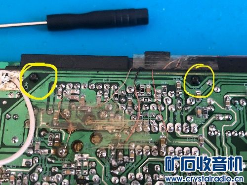

发表于 2021-12-31 13:39:35 来自手机 | 显示全部楼层 |阅读模式
喷了WD40也没效果
发表于 2022-1-1 13:04:59 | 显示全部楼层
烙铁加热一下使塑料软一点,斜口钳子夹螺丝头拧下。

发表于 2021-12-31 14:38:00 | 显示全部楼层
用烙铁头稍稍加热,再用螺丝刀扭。
发表于 2021-12-31 13:54:34 | 显示全部楼层
弄个小一字的试下,要用好的螺丝刀,最好是进口的,普通螺丝刀总是容易把螺丝帽拧毛。
发表于 2021-12-31 14:00:57 | 显示全部楼层
电钻把螺丝屁股钻掉,板子拆下来后用钳子把螺丝拧出来
发表于 2021-12-31 14:05:02 | 显示全部楼层
        1 换一个钢口好的锣刀,2 用钳子尖嘴的, 3 上电钻 把螺帽钻掉,后面板子卸掉后用钳子拧掉。
发表于 2021-12-31 14:37:42 | 显示全部楼层
如果是拧在塑料上边的,可以先用烙铁在螺钉头上稍微加热一下,然后再用螺丝刀把它拧下来。

发表于 2021-12-31 17:25:21 | 显示全部楼层
用雕刻玉石的2毫米磨片,磨出一个新的一字槽,这个办法我用过,拼多多电动磨刀大概20多元
