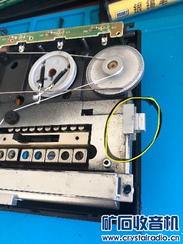

发表于 2021-12-31 13:20:34 来自手机 | 显示全部楼层 |阅读模式
不能单独购买更换?

德生设计9700的音量电位器,R-9700DX一大败笔。这类机器经常反复出现音量电位器滑动不畅,电位器电阻膜有污物,拆机费事,清理困难,用烙铁拆电位器清理,一定小心,容易伤印板铜箔。

哪有一体的电位器?你画的是拨盘,活动部件也是带卡扣的,大拆之后,也可以分解开。
不拆到底,怎么见真谛!

应该是电位器和塑料滑块,换下面电位器就行。

如果这个电位器接触不良很好解决,注入一些机油或者黄油,滑动几次,就可以了.....
这是一个比较古老又好用的办法了!

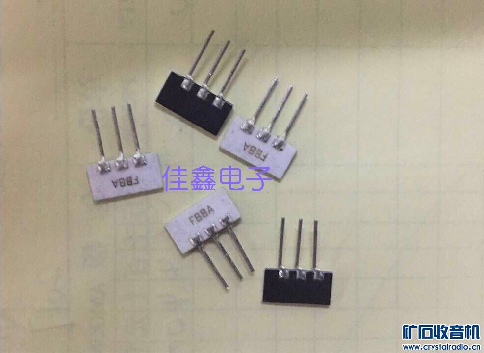

请问有CF1,也就是调频BPF的铭牌照片吗?老衲以前拆机时,忘了拍照片,想知道BPF型号。
发表于 2022-2-8 20:45:57 | 显示全部楼层
带通滤波器
