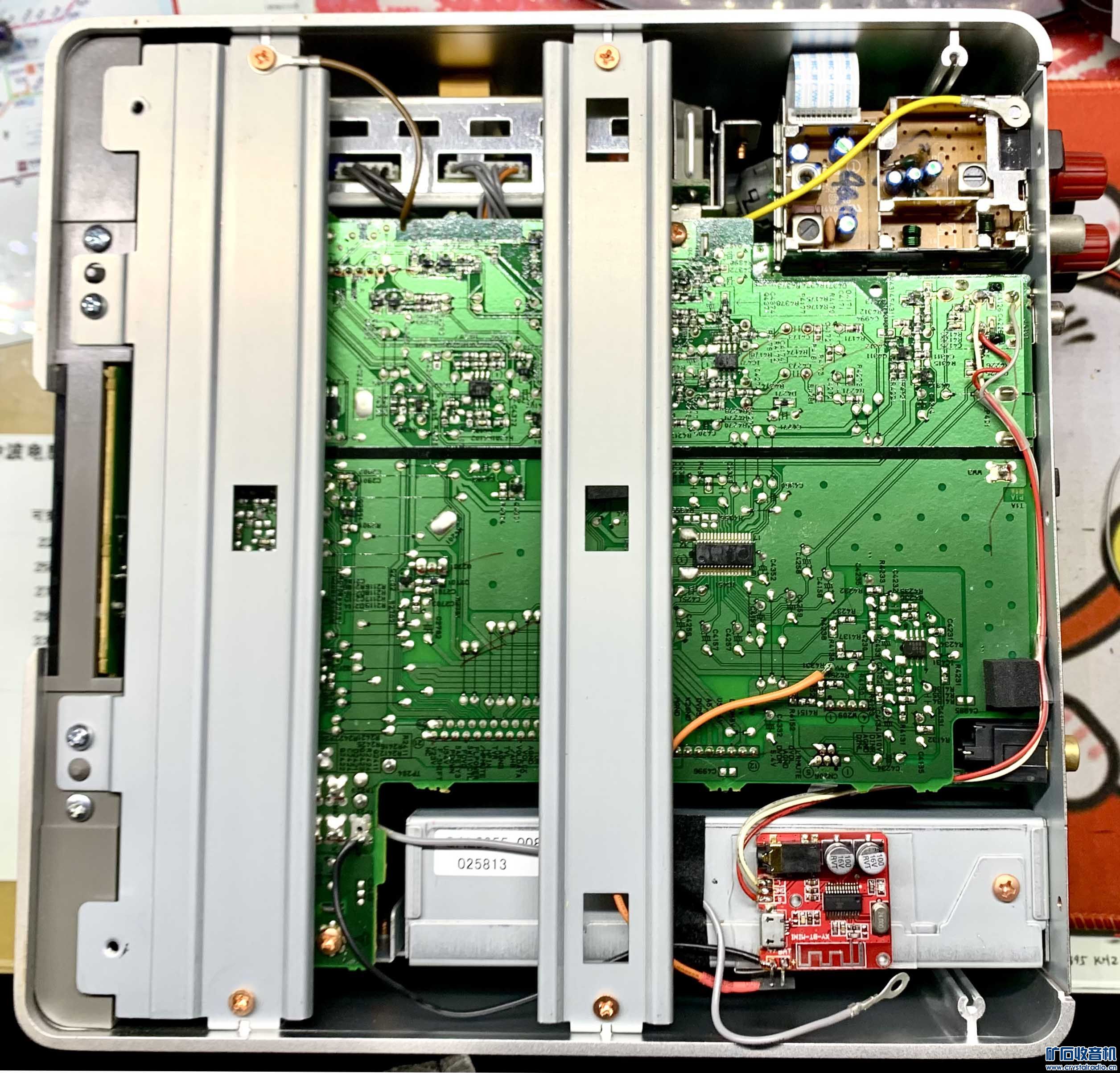

家里的一台JVC品牌的EX-AK1小型组合音响已经使用了10多年,具有调频调幅收音,DVD/CD播放功能。该机制作精良,接收灵敏度高,播放CD的音质非常细腻动听,是笔者平时比较喜欢的小型音响。随着互联网技术的发展,网络上的海量音乐宝藏,取之不尽,应有尽有。普通音响加装蓝牙接收功能,是音响的发展方向。近日用前几年玩剩下的一块蓝牙接收板加装到这套组合音响中,经过一个小时的操作,非常顺利的重新组合成一套带蓝牙功能的小型音响。市面上的小型蓝牙接收板有多种多样,型号繁杂,要求高的可以选择5.0版本的,使用美国高通公司的芯片方案的声音素质比较高,音质更佳柔顺。蓝牙接收板的电源直接取自小型组合音响内的电源,如果电压偏高可以用一个7805的三端稳压集成块降压后使用。

在2015年连续改过几套蓝牙接收板,都是CSR8645的;效果还行。
唯有一台装在爱华990机器里面的,对笔记本的位置比较挑剔,手机则没有问题。
发表于 2021-12-30 21:28:36 | 显示全部楼层
把天线那里放下来一点别贴着那个金属板.

我有一台ex-p1看上去差不多  请教改装后如果要接通蓝牙 遥控按哪个按钮? 谢谢。

关键是非常实用,连上平板或者连上手机,就可以听到海量的音乐节目。

把天线那里放下来一点别贴着那个金属板.
谢谢你的提醒,非常好。本来我也有这个担忧,但是实际试下来,在室内房间里声音一直很流畅,所以也不想改了。但是如果考虑更好的接受效果,那还是按照您的方法比较好。
我的改造方法是非常简单的,就是这个小音响一开机,蓝牙实际上也自动开始工作了。因为蓝牙音频输出信号线是接在音响的AUX端子上,所以是不影响整套系统的工作。

本来也有这个担忧,想装天线。但是后来经过实际改造根本就没这个必要。

谢谢你的提醒,非常好。本来我也有这个担忧,但是实际试下来,在室内房间里声音一直很流畅,所以也不想改 ...
无聊的,有时间的,闲着没事做的,
可以试下两个位置下相同条件的电流.
