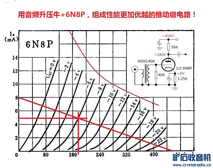

6N9P并管高屏压,是一级推深栅负压功率管的利器!

一切都是停留在理论上,实际做出来摆幅并没有那么高,驱动845,71,813,70,80,90这些管子没戏,即便是驱动300B,6N5之类的这么高的屏阻高频衰减的很厉害也不可取

用苏联6N5P超点屏耗,声音应该更好。。。

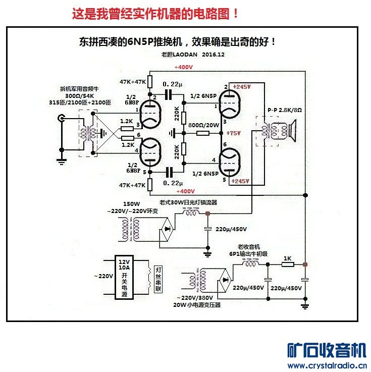

老胆兄,那个47K+47K是并联还是串联?
串联,即94K!两电阻串联的目的是:因电阻在此承受电压太高,两串可将电压一分为二,防止爬火损坏!
发表于 2022-8-10 10:21:23 | 显示全部楼层
东西虽是东拼西凑的,搭配确非常合理,我按照图中参数画出负载线后发现工作点和负载阻抗都中规中矩,所以才会声音出奇的好,老胆兄功夫深厚啊
发表于 2022-8-11 20:46:15 | 显示全部楼层
老胆兄,如果自己饶一个推动牛,用多大的铁芯和圈数比较合适?
 楼主| 发表于 2022-8-12 03:58:54 | 显示全部楼层
抱歉!对于自己绕牛,我是外行,一切用牛,我都是买!
