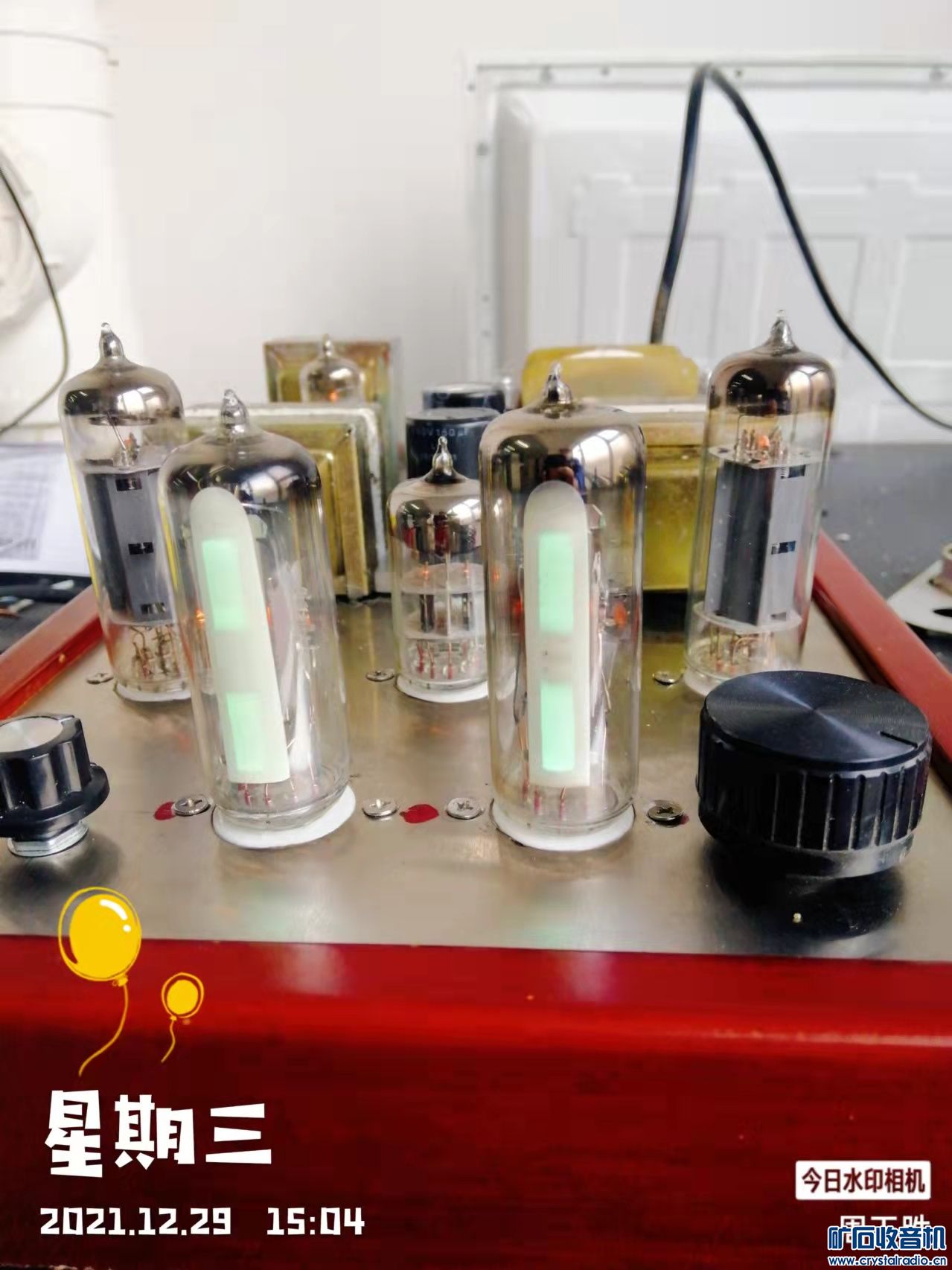

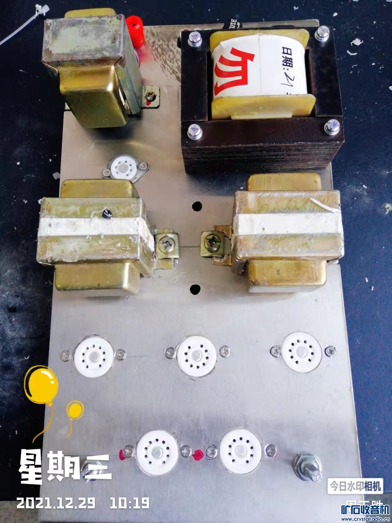

6N3推6p14单端小鸡子,顺利完活

电源牛绕组外层用牛皮纸包裹比较正规一点。

发表于 2021-12-29 18:18:05 | 显示全部楼层
整流管不堪重负啊,有点小了。

发表于 2021-12-29 19:14:04 | 显示全部楼层
电源变压器上面应该压两条厚一点的铁片。这样最上边的片子会抖动发出噪声。
发表于 2021-12-29 19:59:11 | 显示全部楼层
6z4 60ma  EL84 标准工作点时 48MA 两只96MA 再加上前级100MA出头了.

发表于 2021-12-29 22:07:47 | 显示全部楼层
可以搞二只6Z4并联供电。

发表于 2021-12-30 09:42:24 | 显示全部楼层
很好,看看里边。。。两电容放底下好些。。。。
